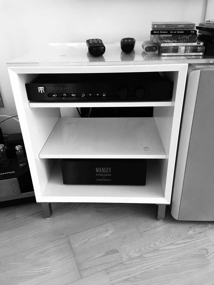

    trenger tips til en god passiv preamp.
    resistorbasert med enten potmeter eller attenuator og minst tre linjeinnganger.
    manley steelhead brukes som preamp (siste ledd før effektforsterker) men har kun en linjeinngang.
    må derfor ha en boks foran som tar seg av switching mellom kilder som dac, sacd, etc.
    en stereoknight tvc har gjort jobben inntil nå, men den er solgt.
    den var god, men litt for dyr og fancy til å kun brukes på denne måten, og hadde dessuten enkelte praktiske ting jeg vil unngå.
    er på jakt etter en trafoløs, helpassiv sak som gjør minst mulig av seg lydmessig (farging tar steelhead og snapper seg av).
    volumkontroll er kjekt (jeg er ikke bekymret for å stable en pot foran den som allerede står i steelhead), men rene switchbokser i stil med manley skipjack er også aktuelt.
    fra top of mind kommer jeg på placette, rothwell indus se, the mod squad deluxe line drive og mccormack tlc-1.
    andre kandidater?
    impedansekrøll er ikke noe å bekymre seg for, det tar jeg meg av.
    jeg kommer til å kjøpe brukt, så det er fint med en liste over de mest lydløse preampene jeg kan lete etter.
    (send pm hvis du har noe som passer beskrivelsen som du ønsker å kvitte deg med).

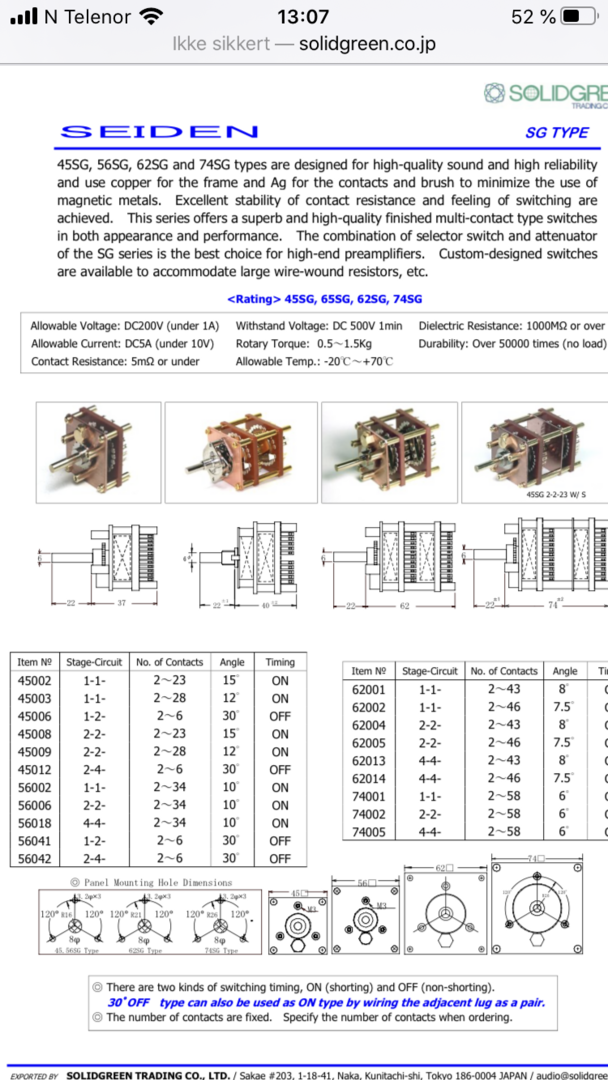

    kan du ikke legge inn flere inng i Steelhead?
    trenger bare en god vender ala Seiden eller Elma, noen phonoplugger og litt sølvkabel

    ulempen er at de bare er break before make istedet for make before break, så da bør man mute ved kildeskifte

    en enkel diy switchbox med seiden vender og gode bøssinger har vært tenkt, men foreløpig er jeg på jakt etter en boks med 1:1 gain, linjeswitching og volumkontroll av høyeste kvalitet.

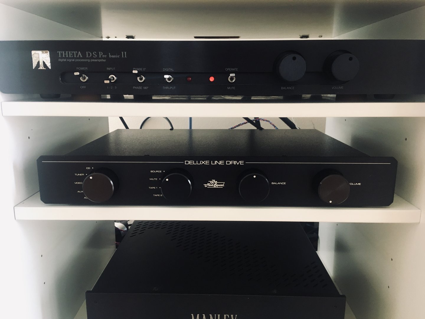

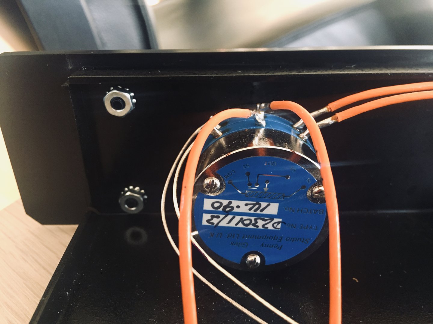

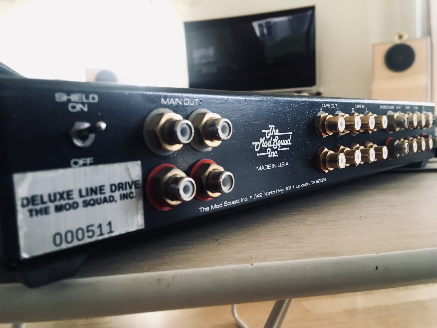

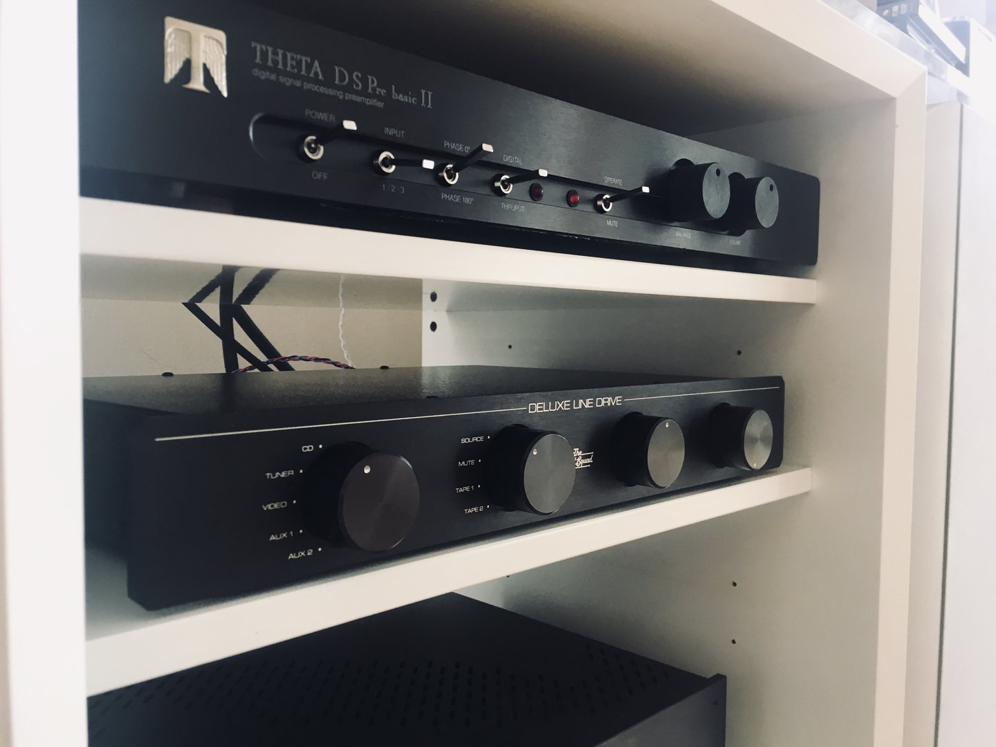

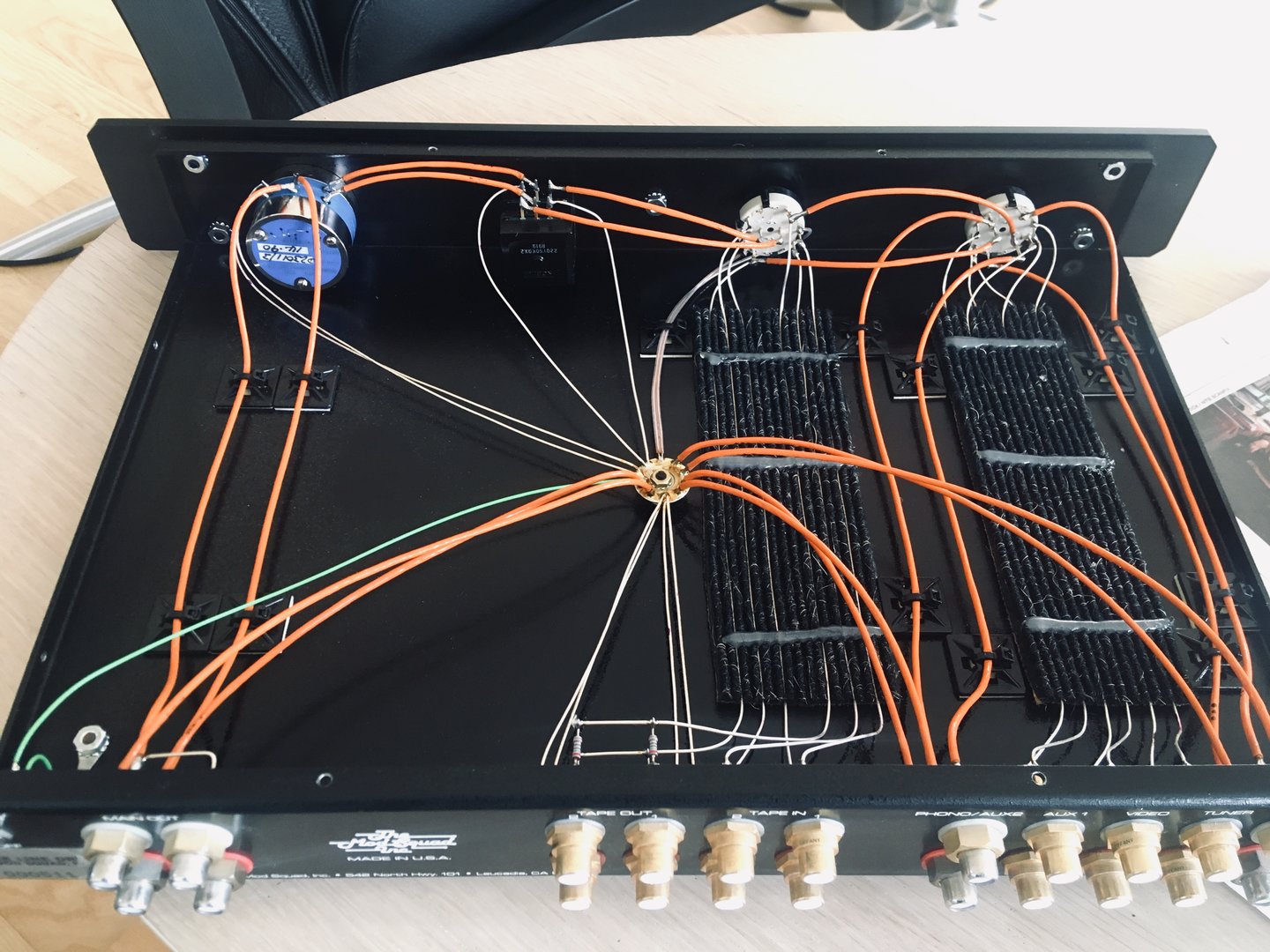

    her er’n.
    penny&giles potmeteret er det feteste jeg noengang har vært borti.
    blir glad når man dreier hjulet rundt, fantastisk jevn og smooth gange.
    ser ut som det er bygd for å overleve et jordskjelv også.
    switchene kan jeg ikke se fabrikasjon på, sikkert ålreit kvalitet selv om det ikke er på seiden-nivå.
    blansepot fra noble går vel av å lodde bort hvis man er hysterisk.
    ellers wbt-bøssinger og kabler som påstås å være av edel valør, og noen av dem er uisolerte og ligger i skinner av bomull eller ull er gud vet hva, ser stygt ut i alle fall.
    inn i racket med’n.
    ser kjapt at den er fra samme epoken som r2r-dacen fra theta.
    har testet med og uten nå, og hører ikke noe forskjell å melde hjem om, ergo er den «lydløs» nok.
    nå skal det sies at jeg neppe hadde hørt forskjell med feks en billig qed ma-34 heller.
    men det er jo morsomt å ha noe som er skikkelig, da.

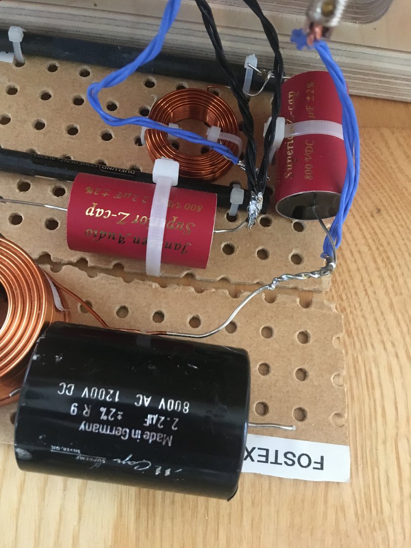

    njææh, skal man gjøre et nytt forsøk på å løse disse gordiske knutene da, mon tro?
    føles litt ræva å måtte ringe loddeekspressen hver gang den minste ting skal gjøres her i huset.
    får la den skrøpelige bolten varme seg opp noen timer før den når arbeidstemperatur.
    mundorfene skal testes i løpet av helgen om jeg så må surre alt sammen med sprengtråd igjen.

    eeh... var litt stor i kjeften før jeg fant ut at mundorf er dobbelt så stor :LOL:
    er vel sjanseløst å få filteret inn i kammeret igjen :oops:

    Neida, de Mundorf'ene skal vi få inn tenker jeg. Tror garantert du vil like de når de er på plass. Hva er målene på rommet til delefilterne?

    tror ikke det går uansett hvordan vi vrir og vender på filteret.
    de to halvdelene må stå i 90 grader ifht hverandre for å få plass inni det latterlige kammeret, og mundorf vil støte på både den største spolen og høyttalerterminaler.

    kanskje det går hvis jeg bytter høyttalerterminaler i noen som er kortere, eventuelt kappe bort litt av beina på de som står der....
