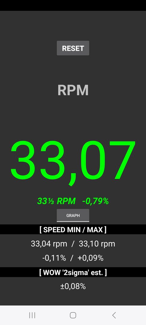

Dette er etter ca 1 time
Screenshot_20250426_112036.jpg .
Dette etter ca 60 tima
Samme beltet men også litt annet problem.
