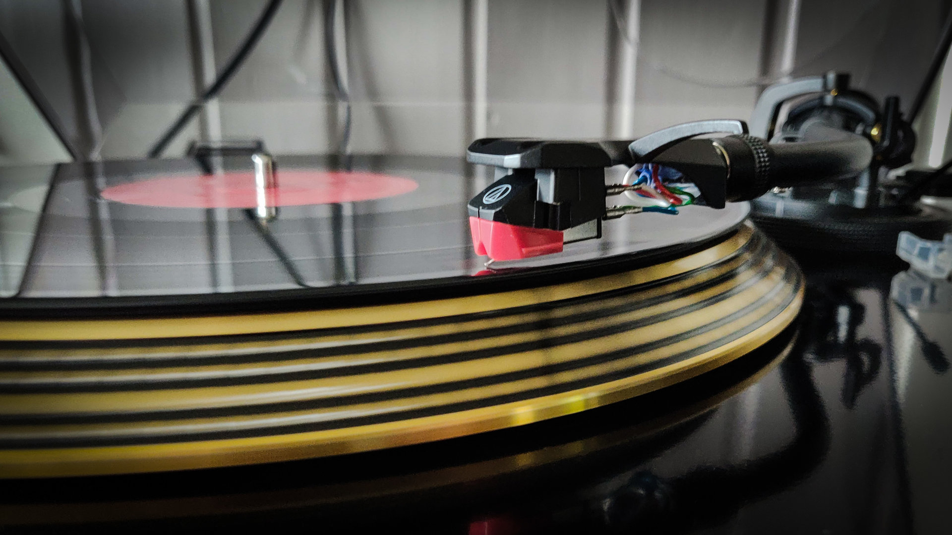

    Er det noe nytt å si i denne saken? Har hatt Turn 5 en god stund, men kun spilt med den medfølgende 2M Red. Etter å ha testet riaa trinnet i Naim SuperNait 3 ble jeg motivert til å kjøpe en alternativ pu som AT VM95SH.

    Jeg har AT VM95SH i utvalget av MM pickuper, og den er veldig bra. Særlig i forhold til hva den koster. Jeg nesten tenderer å foretrekke den foran 2M Black.

    Dersom jeg skulle definere mine preferanser for en pu? At den passer til armen teknisk sett, det har jeg fått bekreftet fra kyndig hold at AT VM95SH gjør.
    At pris vs ytelse er på plass. Spiller åpent og innsiktsfult, uten å bli klinisk eller kald. Må ikke ha ekstreme basskvaliteter, velger først og fremst kvalitet.
    Får man sånt i noen grad til skarve 2K?

    Her er det omvendt: SH gir mer varme og fylde i bassen enn ML. Uansett er begge to pickuper som "spiller åpent og innsiktsfult, uten å bli klinisk eller kald" og som git mer for pengene enn nesten alt annet jeg har hørt.

    AT VM95SH er ikke tynn i lyden, men mer nøytral enn AT-VM95ML. Mer fokus på detaljer, eller mer varme eller fylde i lyden er det man kan velge mellom her. Begge er gode valg.

    Stover: Alle spillere har godt av en så god som mulig avkobling. Vegghylle er smart. Det som er enda smartere her er det du sier om å ha fokus på TOTALITETEN. Du har skjønt hva match er, og hvor mye den har å si for det totale resultatet 👍 Det burde langt flere her inne tenke langt mer på;) Både Black og AT funker gull med riggen din, men de gjør ting på langt forskjellige vis. Og har forskjellige krav/potensialer. I den klassen er Black min referanse, men jeg skjønner hvorfor du vil ha en SH også. Og med et integrert RIAA-trinn vil du ha mer igjen for å bruke SH. Av den enkle grunn at den ikke har like mye detaljeringspotensial som en Black. Men heller ikke like store krav for å låte bra. Dessuten er den prisa til en tredel av det en Black koster. Og basert på et hus til en HELT annen-billigere- pris. SÅ: Den vil da ha størst sjanse for å få ut potensialet sitt med en integrert RIAA :cool: Fordi alle 95-deler bortsett fra stylus er hentet direkte fra budsjettklassen.

    Mja, for å blande meg bort i debatten her som eier av både 2M Black og AT VM95SH så er sistnevnte til prisen rene røverkjøpet, og ikke like analytisk som 2M Black. Jeg har byttet mellom disse og finner Audio Technica's pickup å være et ypperlig valg dersom man ikke vil legge for mye penger på bordet. Men vil man ha gå et lite steg videre kan man godt bevilge seg en Black.
