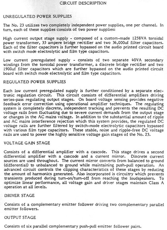

    Og siden ML23 ikke har balansert utgangstrinn er jo saken uansett biff :D

    Takk for gode tips fra Man og Vidar P! :D
    Tror ikke forsterkeren har en differential output(balansert) hele veien ut. Jeg siterer: "..Consist of a differential amplifier with a cascode. This stage drives a second differential ampilfier with a cascode and a current mirror. The current mirror converts from balanced to ground(differential) to unbalanced to ground while maintaining push-pull operation"
    Det burde vel bety at forsterkeren ikke er balansert hele veien. Kan jo jorde til chassis for å være sikker uansett. Studio I støtter ikke balansert highlevel, bare balansert linjesignal i følge instruksjonsboka.
    Gleder meg forøvrig som en unge til å få suben i hus. Lurer bare på hvordan jeg skal få den inn døra. Den står på palle og veier 137kg med emballasje. Moro! ;D
    Takk for all hjelp! :D

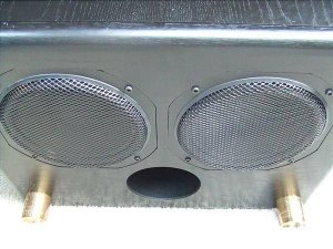

    Da er jeg endelig en ekte Relvenn. Har nettopp dratt beistet inn døra og koblet d opp. En finfin ting m suben er at den har en switch som velger voltstyrke. så jeg slipper alt plunderet med å lodde om innvendig :). Størrelsen på suben er helt vill. Viennaene mine blir minimale i forhold. Tror jeg får plass til et helt slektstreff inni bassporten ;-). Når det gjelder lyden er førsteinntrykket solid. Suben spiller kjellerdypt og er utrolig tight. Jeg føler for øyeblikket at jeg mangler litt punch og at skillet mellom der høyttalerne gir seg og suben tar over er for tydelig, men jeg har ikke jobbet mer enn i 30 min med plassering, volum og delefrekvens så jeg har nok en del å hente der. Lydmessig gjør den bemerkelsesverdig lite ut av seg, den bare legger til litt fylde i de nederste oktavene, men visuelt er den et monster. Null waf, om ikke på minussiden :). Skal se om jeg får lagt ut et bilde av den. Surfer m en w810 for øyeblikket så jeg vet ikke om opera mini takler vedlegg. Litt spartansk i stua for øyeblikket. Har nettopp hatt besøk av malere og bare fått pakka opp d viktigste. Blir nok mange fine timer med lytting i ukene fremover :).
