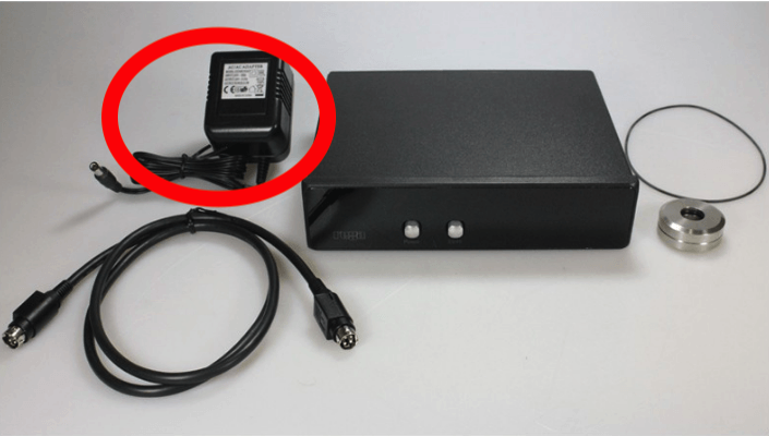

    Jorwed: Den originale forsyninga er tilgjengelig fra importør...

    Hvis du også oppgraderer til Neo PSU etterhvert, så er problemet uansett løst!
    Planar 2, så må oppgradere til 24v motor og neo psu i såfall da.
    med resten av mods, så befynner prisen vel å nærme seg en p6 :p

    Mulig det også blir Rega sin 24v motor oppgradering, med påfølgende neo psu etterhvert.
    (Sistnevnte vil jo også løse et evt problem med 45rpm plater).
