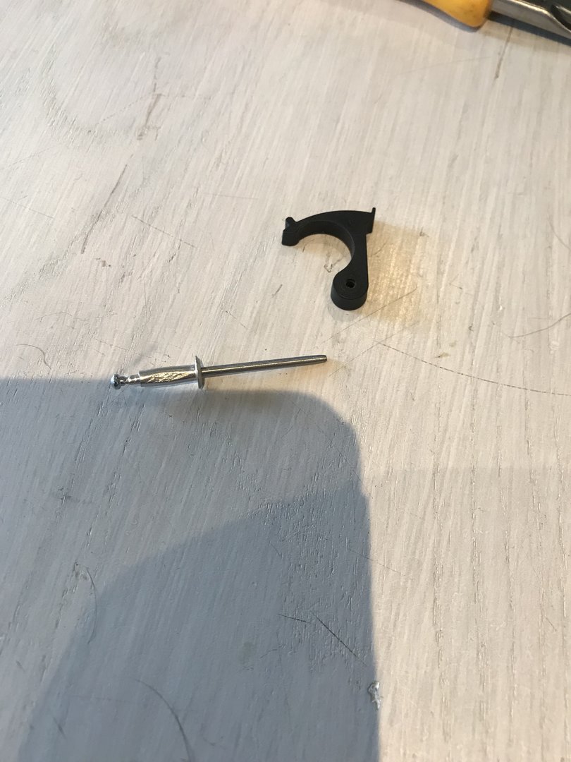

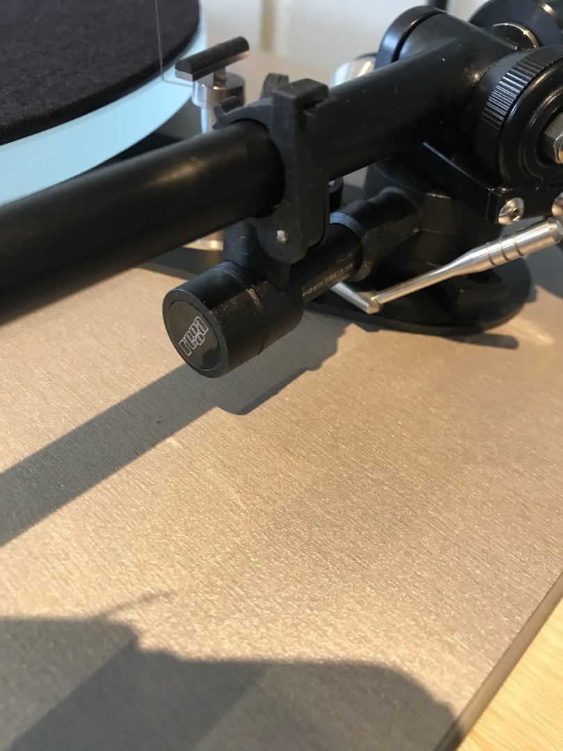

    Det mangles en pinnebolt her. Hvor er det lettest og raskest å få tak i ?

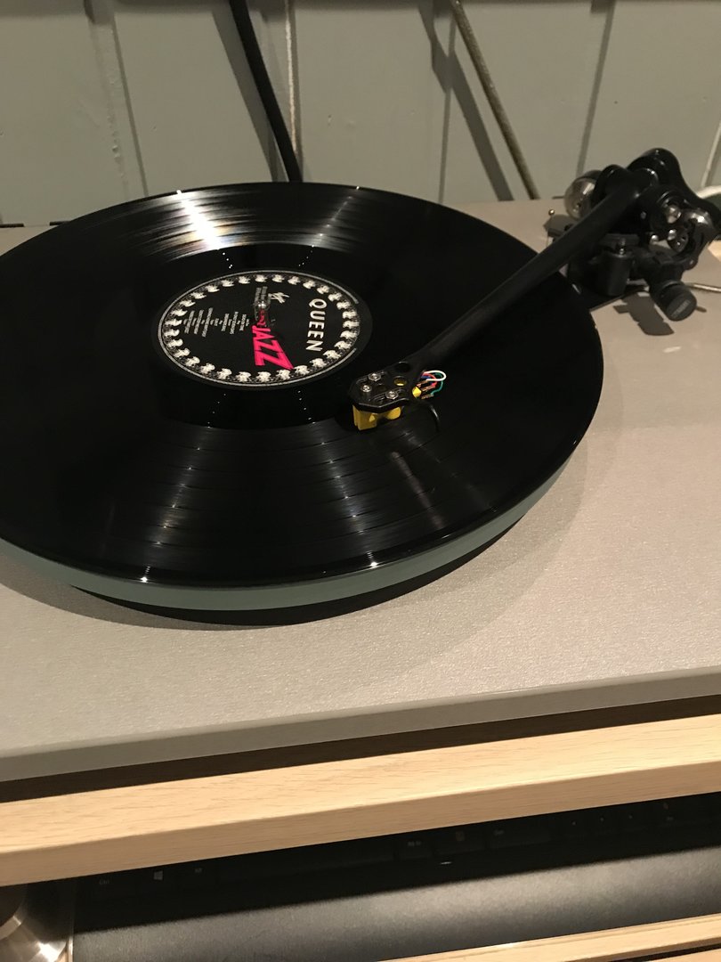

    Det ble en rega exact. Jørgen på da capo i Moss ga meg en veldig fin pris på. Antiscatingen er litt løen. Drar seg inn mot start uansett. Litt vanskelig å justere vekta da..tips? Heve/senke greia er ille treg også. Har nok stått i ro ubrukt endel år😜

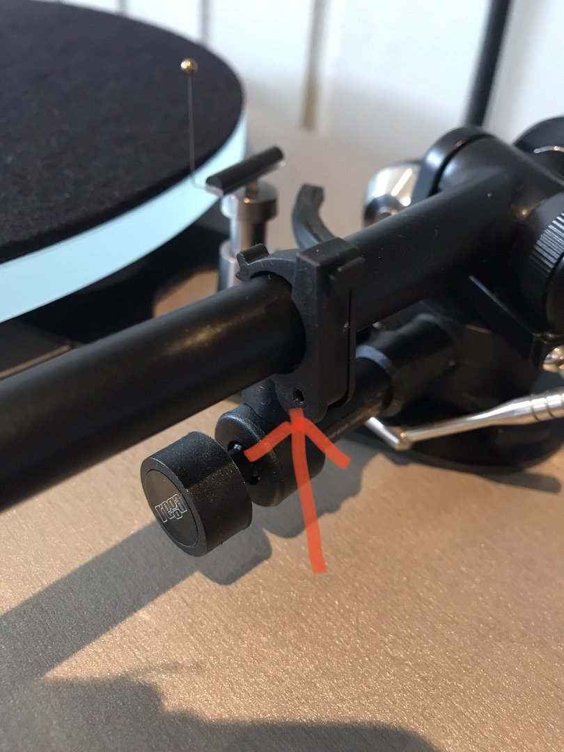

    Når jeg drar den slideren helt ut (anti scating) så ser det mye bedre ut. Da drar ikke armen tilbake til start. Når jeg trykker slideren helt inn så går armen voldsomt mot start. Virker helt motsatt som det står i manualen😜 Men er ikke så nøye bare det funker. Slipper nåla opp/ned og ser at den ikke beveger seg til høyre og venstre gjentatte ganger. Virker ut som det sporer veldig bra nå og lyden er helt innafor.
    34.197
    34.352

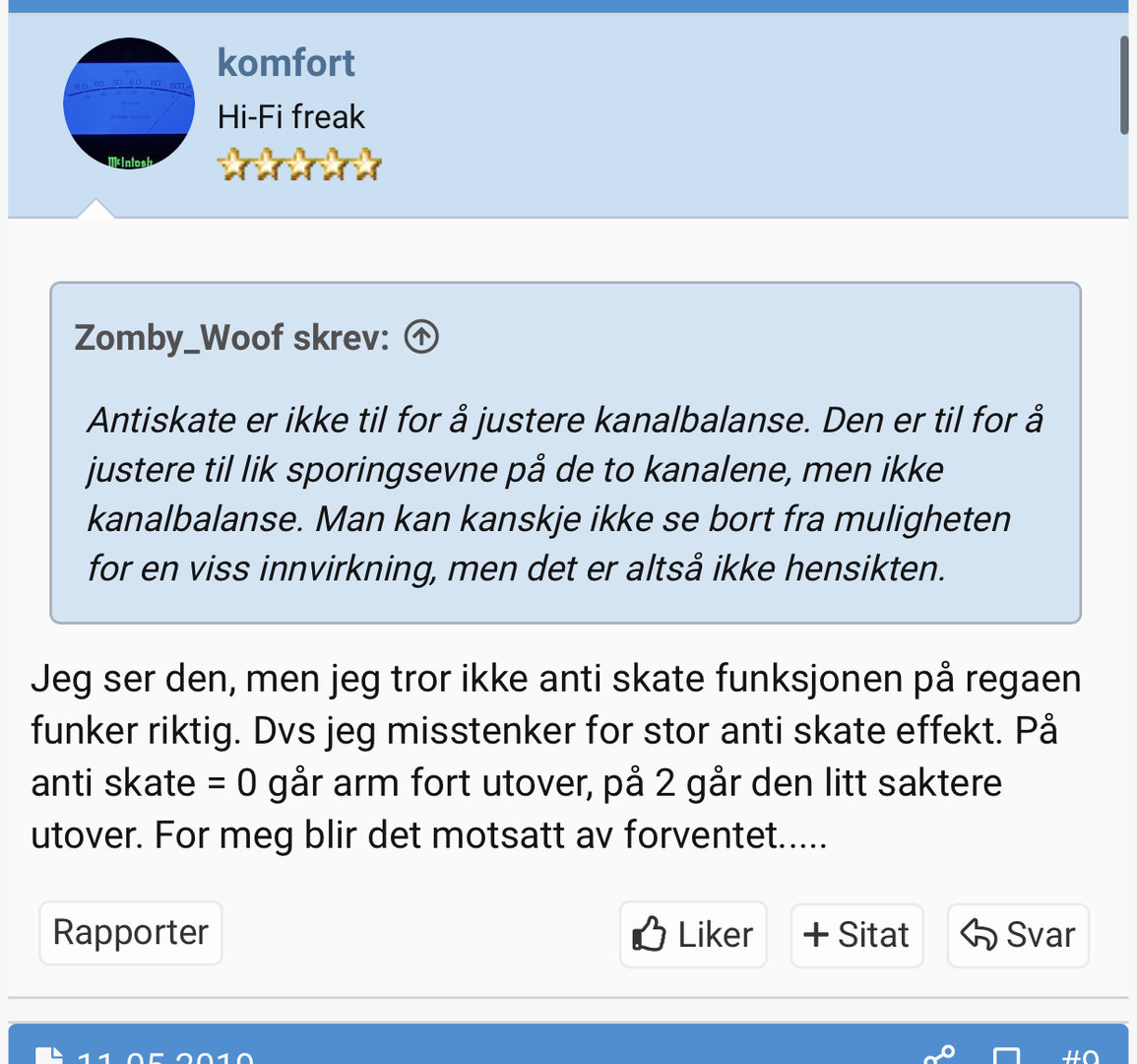

    Magnetisk antiskating virker slik at jo nærmere de to magnetene (en på kjelken og en på den delen av armen som dreier om vertikalplanet) er hverandre jo større kraft utøver de på hverandre og derav mer drag utover på armen.
    Manualen din må være invers ja. Eller så har noen montert magneten på kjelken feil vei. Det kunne se ut som at noen har gjort noe med den armen en gang, ref. popnaglen.
    Det er nok riktig at når slideren er trukket helt ut så er det 0. Fant ett innlegg på denne siden om det fra en kar som hadde samme «problem» Det er vel egentlig ikke noe problem sånn jeg ser det nå men bare litt miss visende i manualen. Den pop naggelen har ingen ting med anti scating å gjøre. Den har nok rett og slett bare sklidd ut fra hullet sitt en eller annen gang. 😊

    Skjønner at pinnen har med armhvileren å gjøre, men det var nå besynderlig at den var borte.
    Antiskating er omtrentlig uansett. Du er ikke langt unna riktig om du dytter den inn 1/3. Har du tilgang til en HFN-testplate kan du bruke den geniale metoden Korf lærte av en finne:
