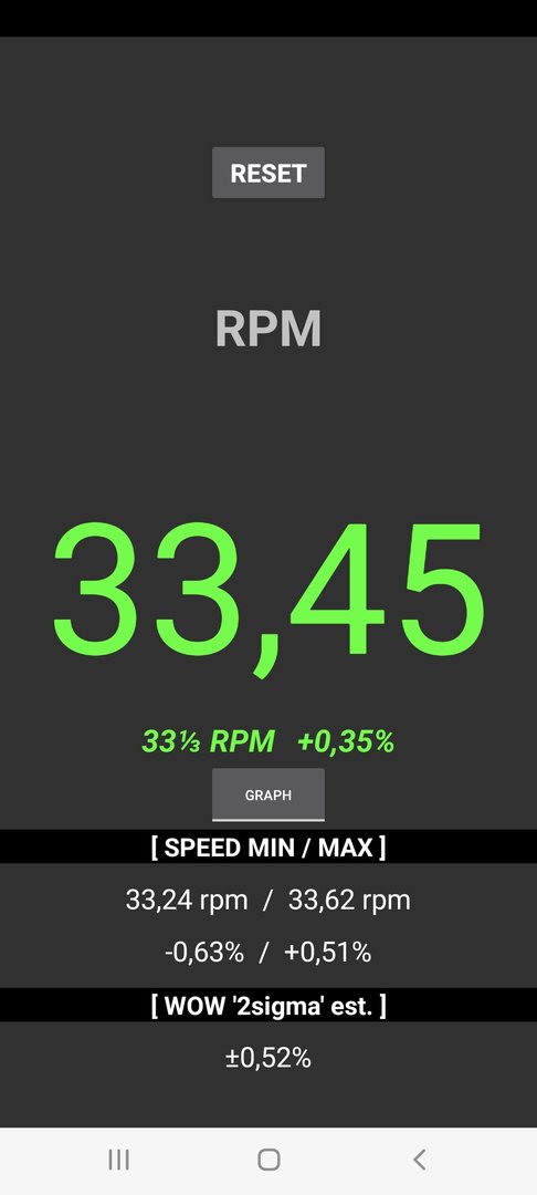

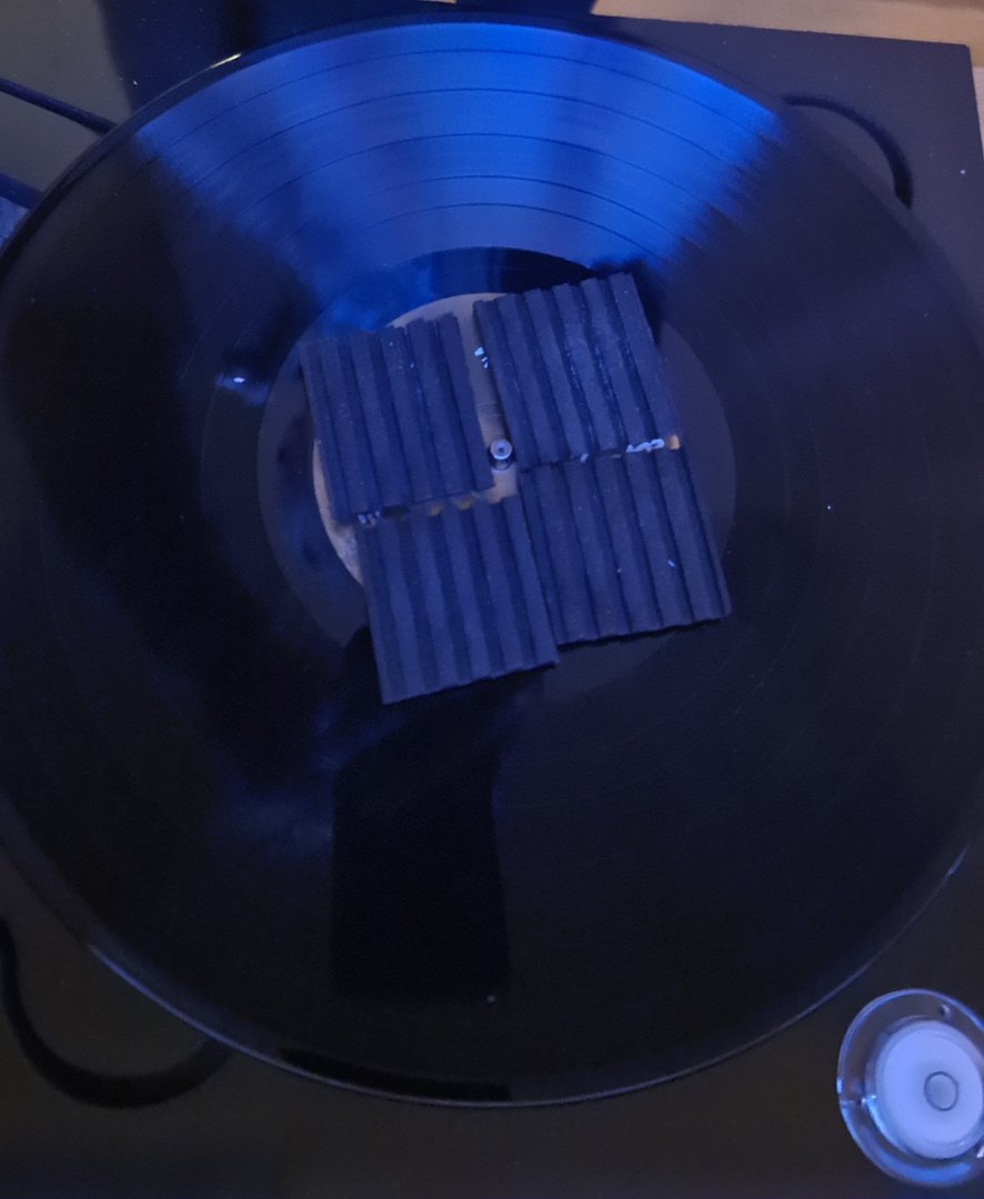

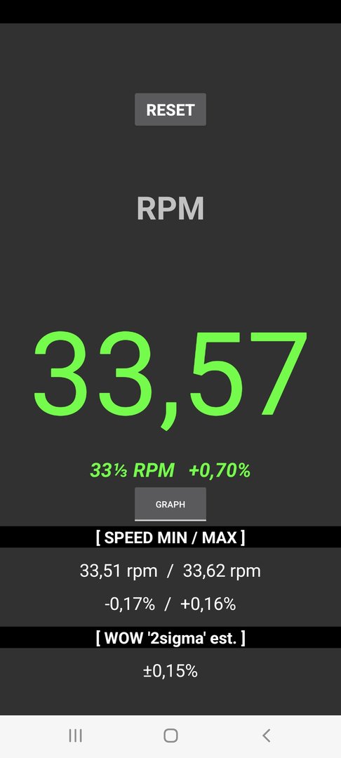

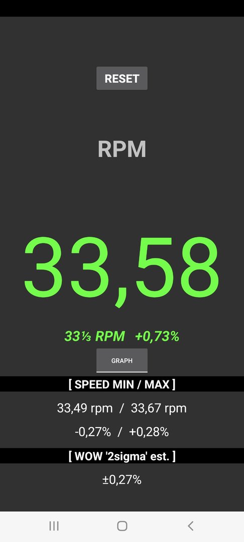

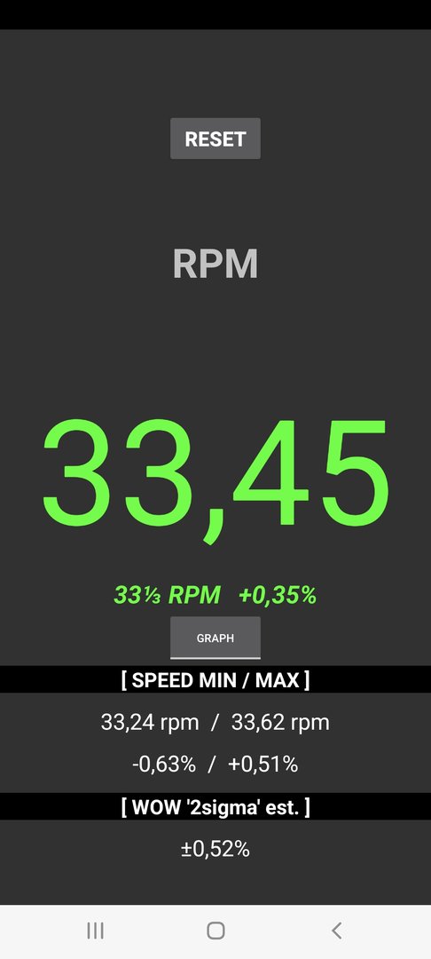

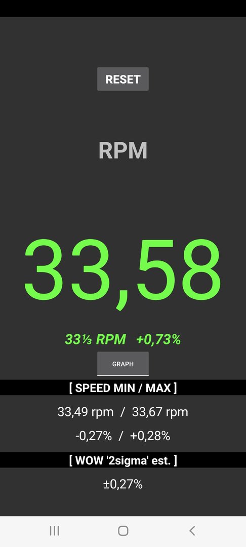

    Hei igjen,
    Gjorde 3 nye forsøk m mobil 1)helt ytterst på vinylen, 2)ved spindelen og 3)i sentrum v å fylle opp med lette matrialer slik at tyngde/mengde ikke skal ha noen betydning.
    Det gav helt forskjellig resultat, så det er klart at plassering av mobilen har stor betydning og må klarlegges før man eventuellt kan stile på resultatet.
    W/F HASTIGHET
    1) -0,63 / + 0,51% +0,35%
    2) -0,27 / + 0,28% +0,73%
    3) -0,17 / + 0,16% +0,70%
    Med mobilen i senter så viser app'en at den er innenfor Rega's referanser vedr W/F.

    Hei igjen,
    W/F HASTIGHET

    Hej igen Bidevind.
    YDERST interessant med dine nye oplysninger. Jeg kan se, at målingen SKAL foretages lige midt i centrum. Jeg vil finde et paprør og eksperimentere videre.
    Super, at dine målinger for wow & flutter nu er indefor REGAs tolerancer. Mine erfaringer er, at et velsmurt centerleje samt en perfekt rem kan reducere tallene for wow & flutter. Endvidere kan en forøgelse at pladetallerkenens vægt også reducere wow & flutter, men dette indgreb vil også ændre pladespillerens lydsignatur - og herved vil du formentlig komme til at bevæge dig væk fra REGAs inspirerende og charmerende lyd.
    Jeg kan se, at din pladespiller stadig kører lidt for stærkt. Kan man regulere det på din PSU - eller kan man kun regulere hastighed på den seneste NEO PSU?
    Mange hilsener fra Danmark

    Hva menes med velsmurt senterleje? Jeg trodde det holdt med ett par dråper olje.
    Skal jobbe videre med dette
    Oppdatert:
    Switchen skal trykkes inn (vise fast rødt lys) for å kunne justere hastigheten, deretter switches tilbake til svakere "blinkende" rødt.
    Da viser hastigheten 33,31 og wow +/- 0,15%.
    Hører fortsatt wow, men tror nå det kan skyldes at flere vinyler ikke er sentrert, evt at sporene ikke er skjært sentrert.
    Se videoklipp (

    Det kunne godt se ud som om, at den viste plade ikke er korrekt centreret. Prøv at spille den på en anden pladespiller, og hør om den stadig wow’er. Det gør den formentligt.
