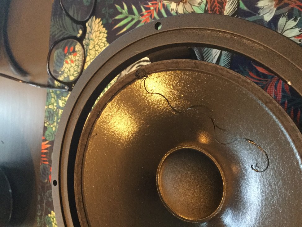

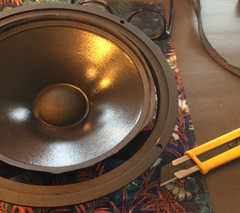

Gummiopphenget var lett å fjerne fra flensen på kurven men på membranet sitter det som juling. Hat satt på nytt knivblad på tapetkniven og forsøker å skjære av mikroskopiske biter??

Jeg skrapte, fiklet og pirket.
Fant ut at hvis jeg dro veldig forsiktig i gummien så ble det værende et løvtynt lag med papir på gummien altså et kohesjonsbrudd, et brudd i selve materialet men veldig nærme limflaten (adhesjon). Helt ypperlig. Den lille kanten som er igjen er enten limrester eller coatingen som har bygget seg opp mot gummikanten. Den fjernet jeg ved å dra kniven rundt, eller rettere sagt, holde kniven mot membranet mens jeg dreier kurven rundt.

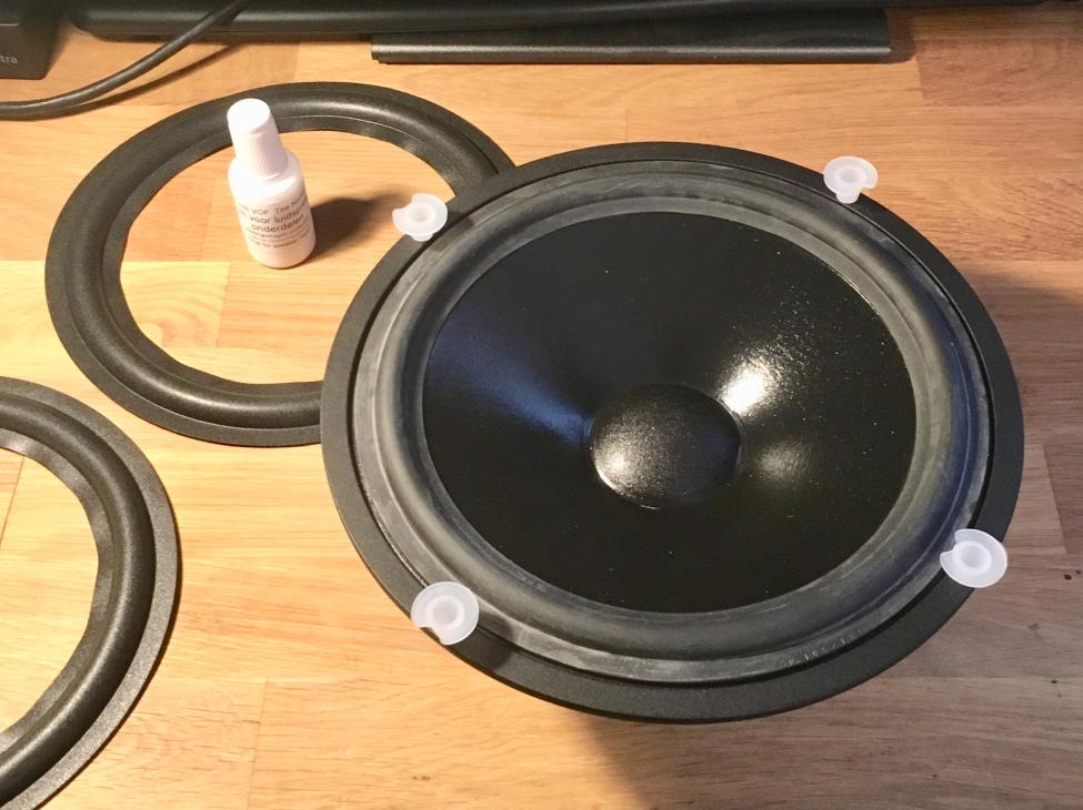

Neste trinn blir å montere skumoppheng (isteden for gummioppheng).
Det gjør membranbevgelsen litt lettere noe som øker følsomheten litt og øker egenrssonansen (fs) som enkelt sagt gjør at driveren mister noen Hz helt nede.
De skal brukes i hybridhorn (Big Vent Refleks). Full åpning i bunn med en avstiver på skrå innover slik at det fungerer som en hornmunning.
De opprinnelige Impulse H2 driverne finnes ikke lenger. Ved å modifisere vifa/perless drivere så er speccene ganske innenfor.

Det fulgte med et hvitt lim. Ser ut som et tynt pva snekkerlim. Er litt usikker på om det er optimalt?
