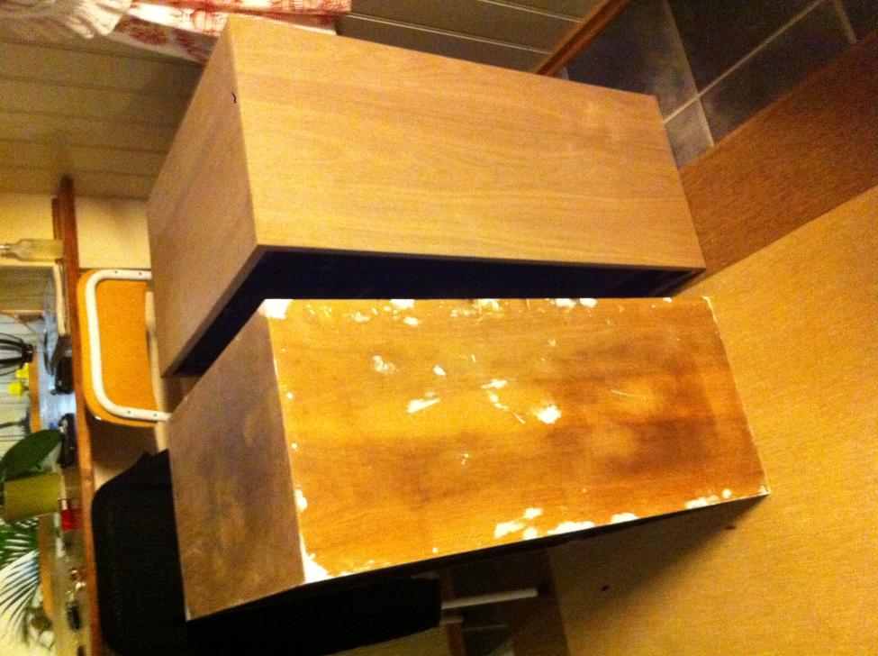

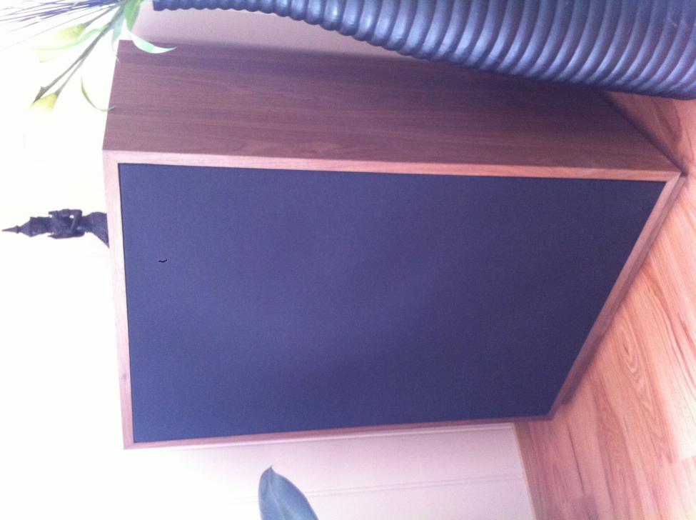

Et eksempel på første gang jeg finerte mine cornwall for noen år siden. Brukte 1 dag på par nr 1 og 2 timer på par nr 2..
