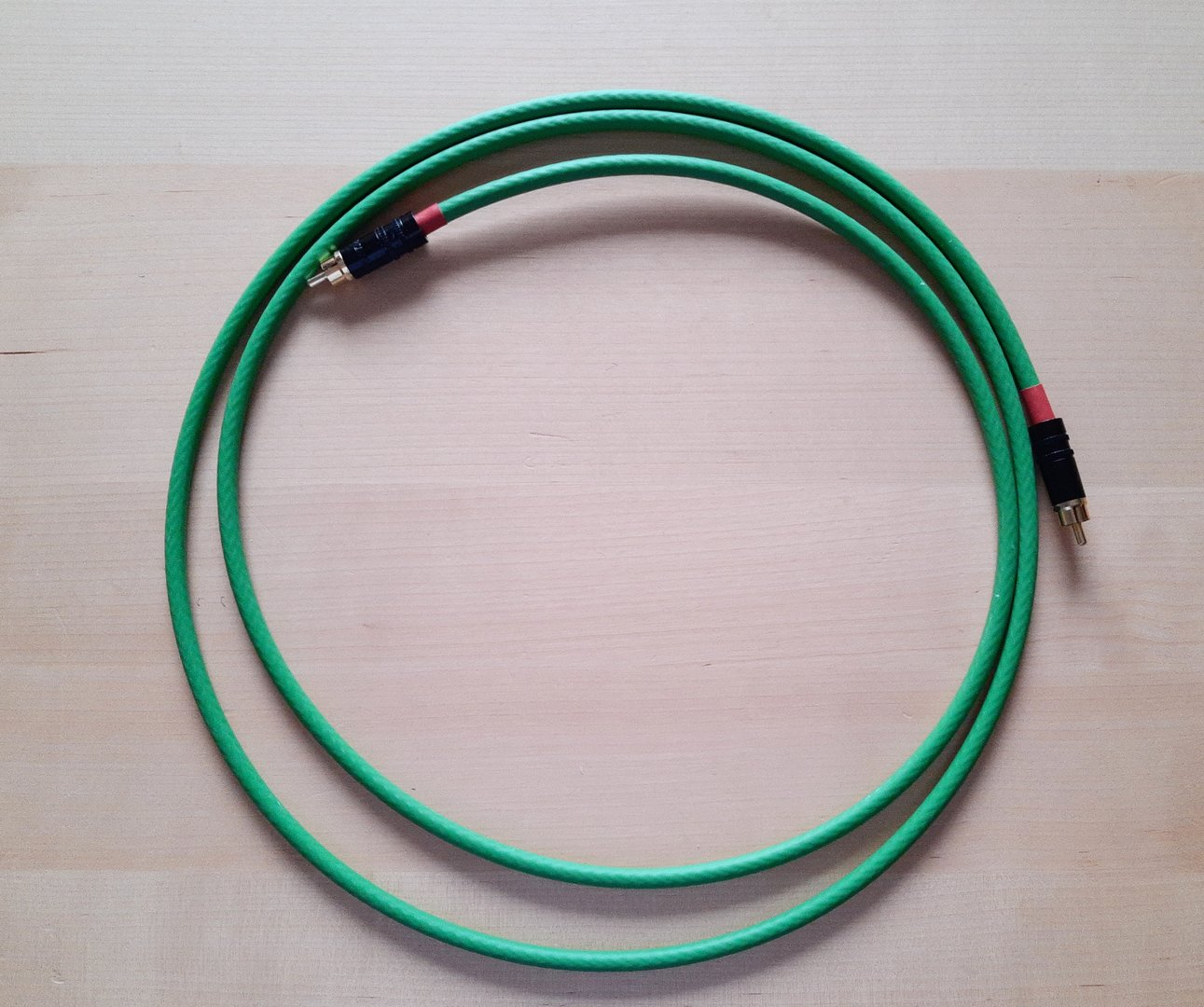

coax digitalkabler lager jeg selv med en god antennekabel og nautrik rca plugger. piceofcake
P
parafinoksen
dårlig lagd og dårlig skjermet rca, fungerer ikke som rca engang.....hos meg.....med mitt anlegg......og mine ører....
Veldig ukomplisert å lodde sammen, ja. Her er min hjemmebryggede coax-kabel – Sommer Vector Plus og Neutrik-plugger (eller Rean, husker ikke). Funker som heia.
Reaksjoner: 666
