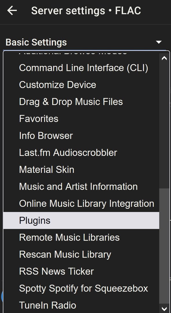

LMS som snurrer pent på RPi integrerer fint lokalt innhold med ulike strømmetjenester. Unntaket som med de fleste er Apple.
LMS behøver disse to pluggene for å vise seg fra sin beste side: https://www.hifisentralen.no/forumet/threads/squeezebox-transporters-venner.12833/post-3296946

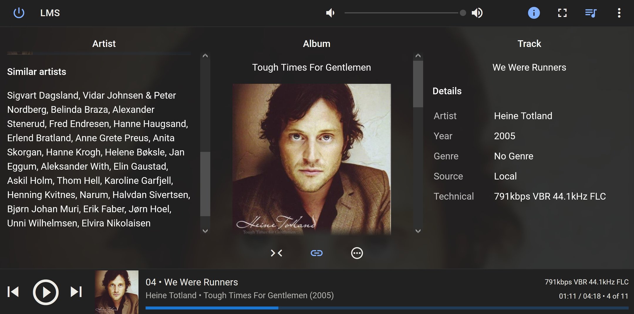

Slik presenterer LMS lokalt innhold. Kvaliteten på denne info varierer en del gitt den er gratis. Roon's hovedprodukt er nettopp presentasjon og har derfor et eget team som sammen med eksternt personell syr sammen innhold fra en rekke leverandører inklusiv arkiver de betaler for samt fra "influensere" som er betalt for å fremme artister og plateselskap ovenfor tilbydere som radiostasjoner og strømmetjenster.

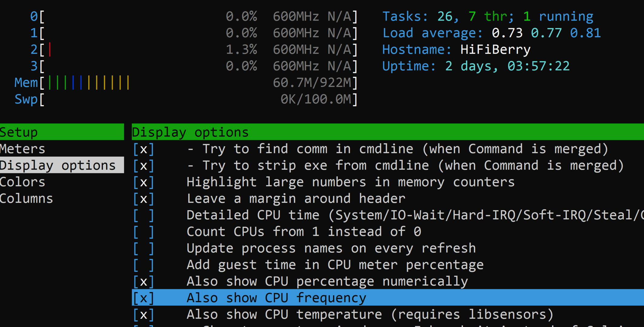

Viften på Raspberry bråker som et lokomotiv, men sjenerer ikke når jeg spiller musikk.
Om du kun benytter RPi'n som end-point kan jeg ikke se det er behov for noen vifte på RPi.
Jeg antar her at RPi4 dynamisk justerer CPU hastighet samme som den eldre RPi3???
Forsøk å kjøre kommando htop og se om ikke CPU såvidt tutler på minimum hastighet. Om ikke vil htop fortelle deg vilken tjeneste det er som snurrer og ikke byr på selve musikkopplevelsen ;)
Du må manuelt konfigurere htop til å vise CPU hastighet og temp F2
Vis vedlegget 843753
På min RPi3+ som er vifteløs har 4 cpu kjerner og en normalt fungere musikkserver med LMS (core) som strømmer flac nettradio snakker vi hastighet nede i 600MHz med peaker på 800Mhz når jeg bytter strømmetjeneste. Jeg får den opp i 1200 kun når jeg med hensikt stresstester den med å bytte sanger og strømmetjeneste samtidig som jeg kjører et skript til å laste brukerflaten (web siden) repetivt i en loop.

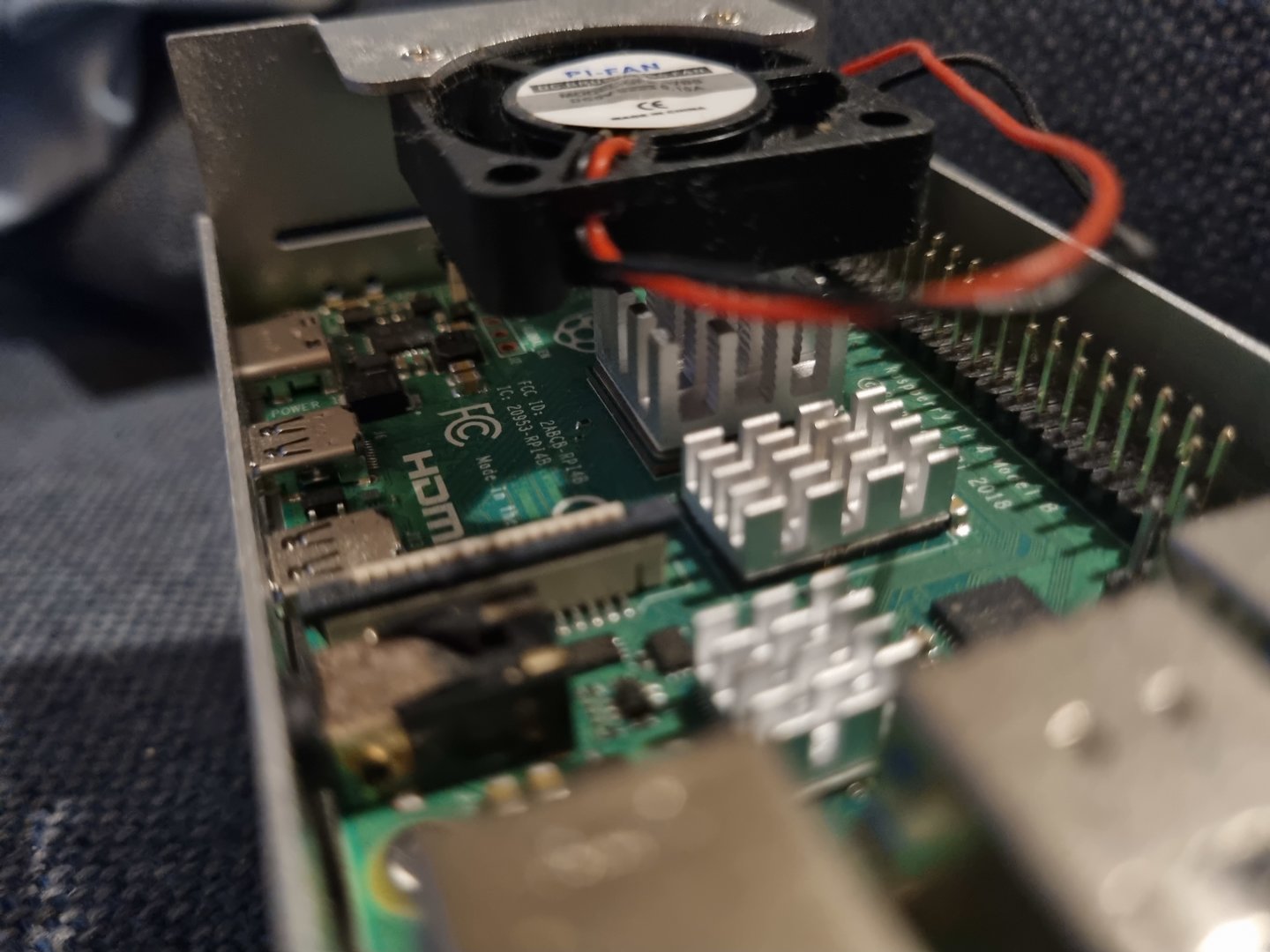

Dette må jeg prøve. Riktignok bruker jeg min rpi4 til end-point til hodetelefon-anlegget, men må skru den av når jeg ikke bruker den. Er grusomt varsom for støy
Kan jeg bare koble av viften tror du?
Personlig ville jeg overvåket temperatur en periode før jeg koblet av viften. Og selvsagt overvåket hvordan den oppfører seg uten viften .

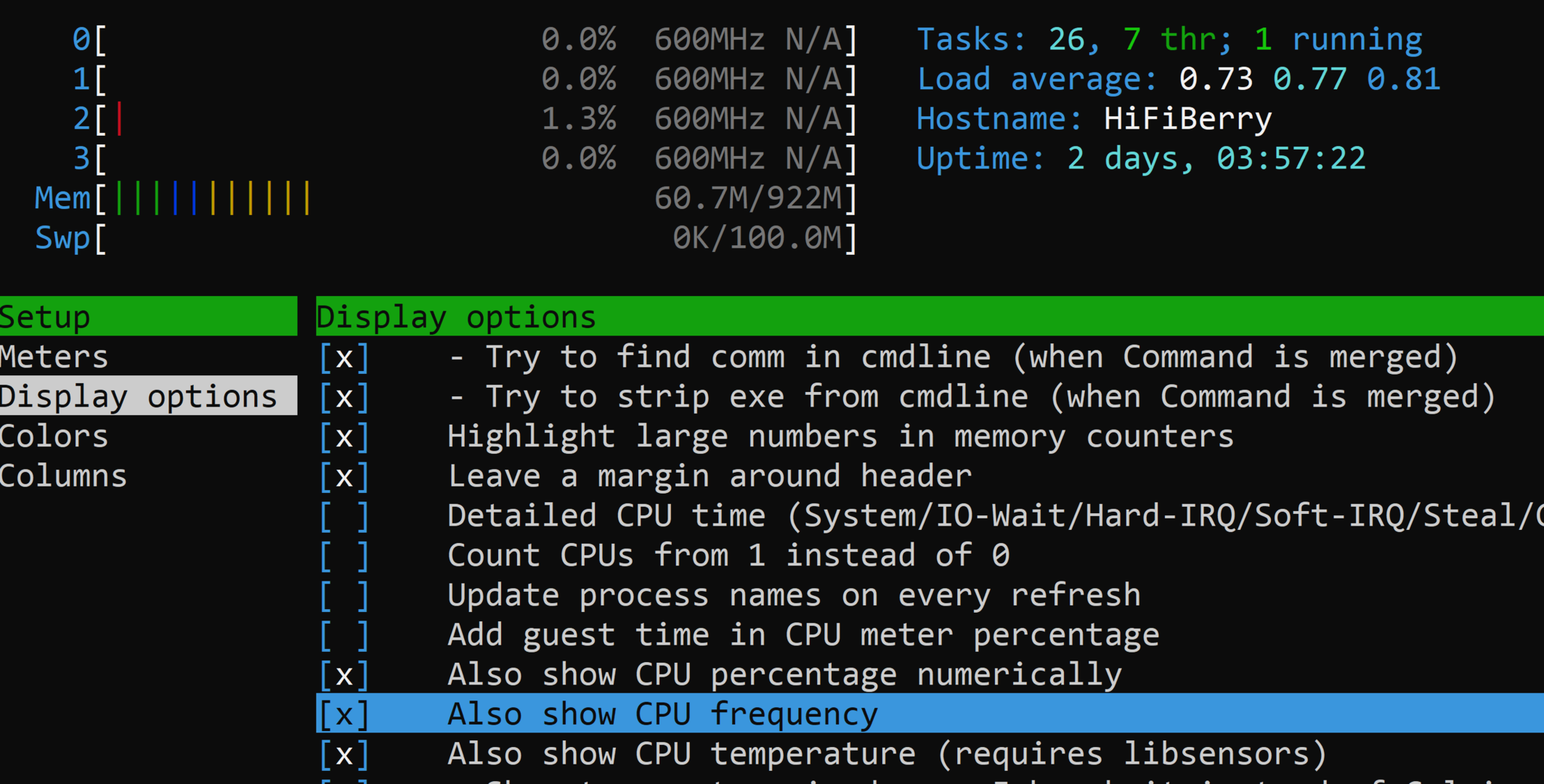

htop sier den behøver biblioteket 'libsensors' for å kunne vise tempratur.
Jeg finner libsensor5 på mitt RPi-OS (Debian) og etter installasjon viser htop også tempratur hos meg.

Var innom et par RPi sider. Ser RPi4 idler rundt 600Mhz samme som RPi 3. Følgende enkle tips virker lurt ta med seg
Place Raspberry Pi 4 in a vertical position. This improves airflow around the components and is surprisingly effective at keeping the temperature down.
80–85°C - The ARM core(s) will be throttled back in an attempt to reduce the core temperature.
Så det virker ganske trygt å koble bort viften.

Tror de dingsene i midten er kjøleribber.. Sitter og lytter nå. Hører ikke viften, men spiller ganske høyt🤣
coolbiz
31.03.2006
9.583
5.782
Sydvestlandet
Jeg kjører mine RPi4'er med kjølefinner så jeg slipper å tenke noe mer på det. Den ene benyttes for å gi meg shell-tilgang i managementsonen i nettverket mitt, mens den andre benyttes for Ropieee XL. Null trøbbel med begge. Ser pien i boden har en CPU temp på 61 grader med ca 25% kontinuerlig CPU last.
Kjøpte bare denne pakka her. Har alt du trenger, inkludert kjøleribber.
Godt tips, men den strømforsyningen grenser til å være feilkonstruert ettersom den dekker til minst to uttak, samme hva man gjør. Sånn går det når man lar briter lage Schuko-utstyr. :rolleyes:
Eller ser jeg feil?

Min RPi3+ Squeezelite med hatt montert (HiFi Berry DAC) idler rundt 61°C i rom på 23°C
archimago sin gamle CRAAP post viser hvordan man med å underklokke kan senke RPi's varmeutvikling.
Practically, it'll run cooler (my machine's CPU temperature fell from ~50°C to ~40°C idle fanless), likely the Pi will last even longer, demand less from the power supply, plus it'll save you a few pennies if the machine is on 24/7/365 as well as the planet. And of course it'll sound better due to all the above reasons reducing noise and jitter! (Cuz it's like that...)
