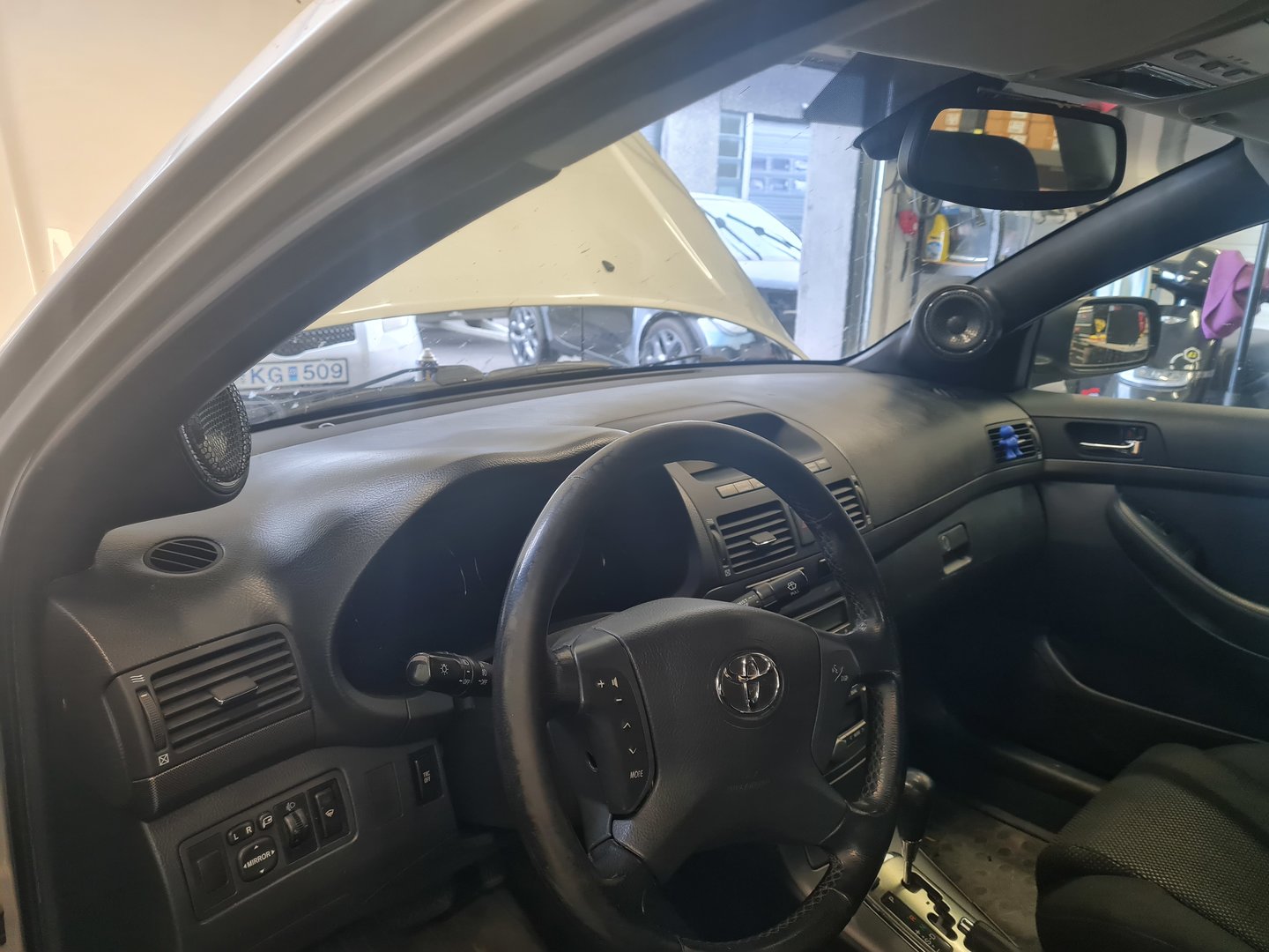

    Følte for å bygge høyttalere igjen. Men denne gangen der hvor jeg har mest lyttetid om dagen. Begynner med guttens bil for å øve på ting jeg aldri har gjort før
    Et av mange bilprosjekter i sommer. Guttungens gamle Avensis. Fikk helaktivt 4 veis system. 12" sub i bagasjerommet, midbass i dörene, mellomtone i A pillar og diskanter i sail panels. Mitt förste custom prosjekt som jeg gjennomförte mer eller minder selv

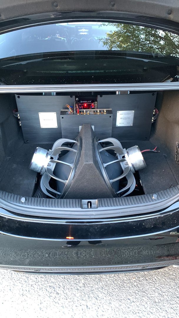

    Sommerens mest ambisiöse bilprosjekt: Doble 15" Acoustic Elegance i IB i bagasjen. Krever baller å sage hull i dörken på en et par år gammel C-class

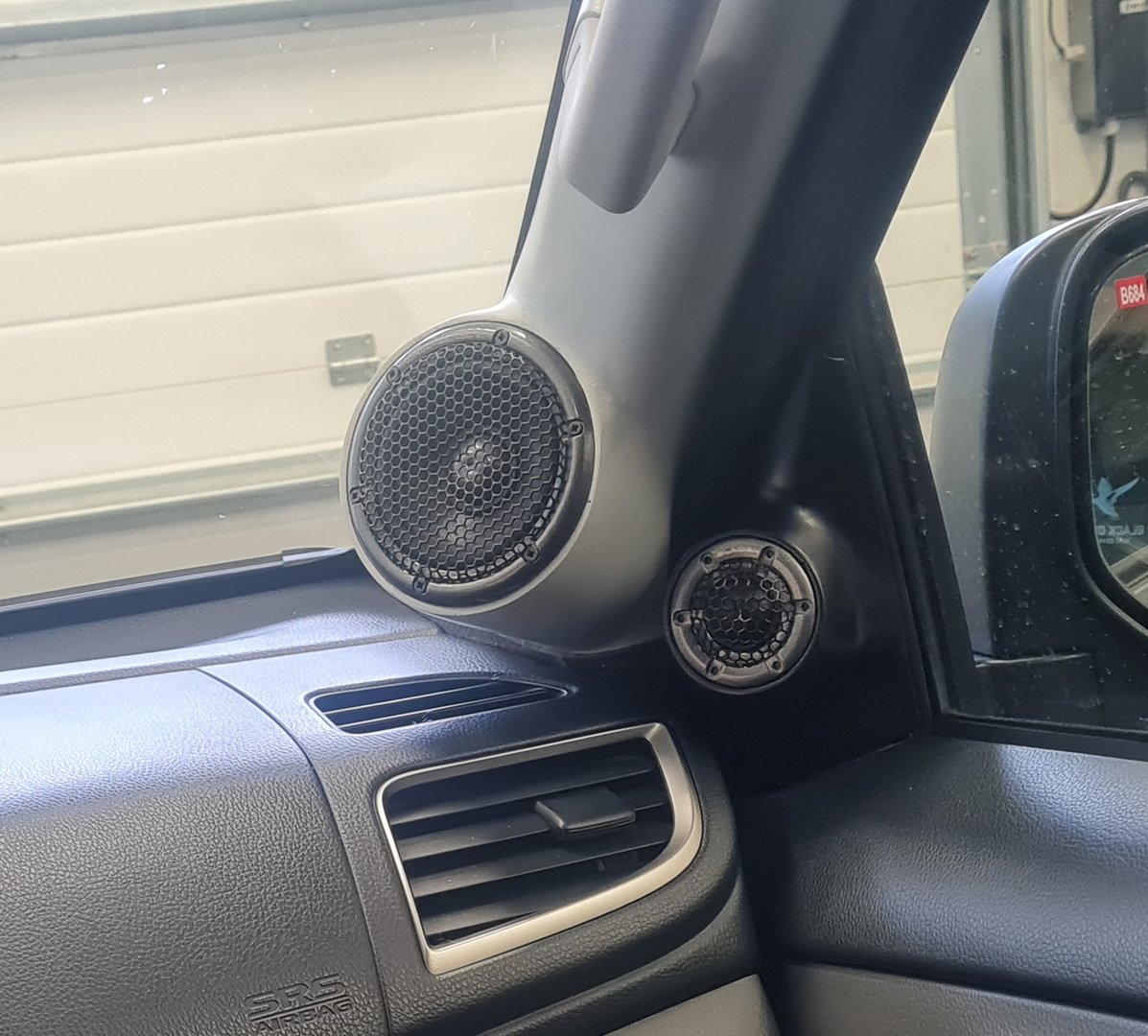

    Spiller nå med plassbygd sub slim 10" bak baksetet, aktivt drift på alle kanaler og DSP. A pillar og sail er bygt med kryssfinerstrips og glassfibersparkel
    Dörpaneler skal kappes og boks er under bygging med kryssfiner og glassfiber.

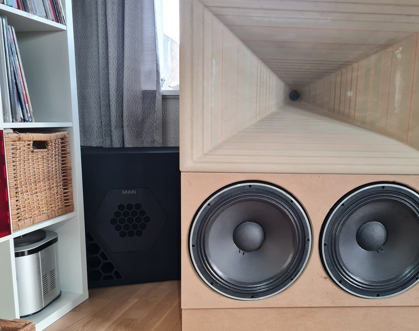

    Fått vinylhyllene ned i stua også ser jeg

    Hjemme

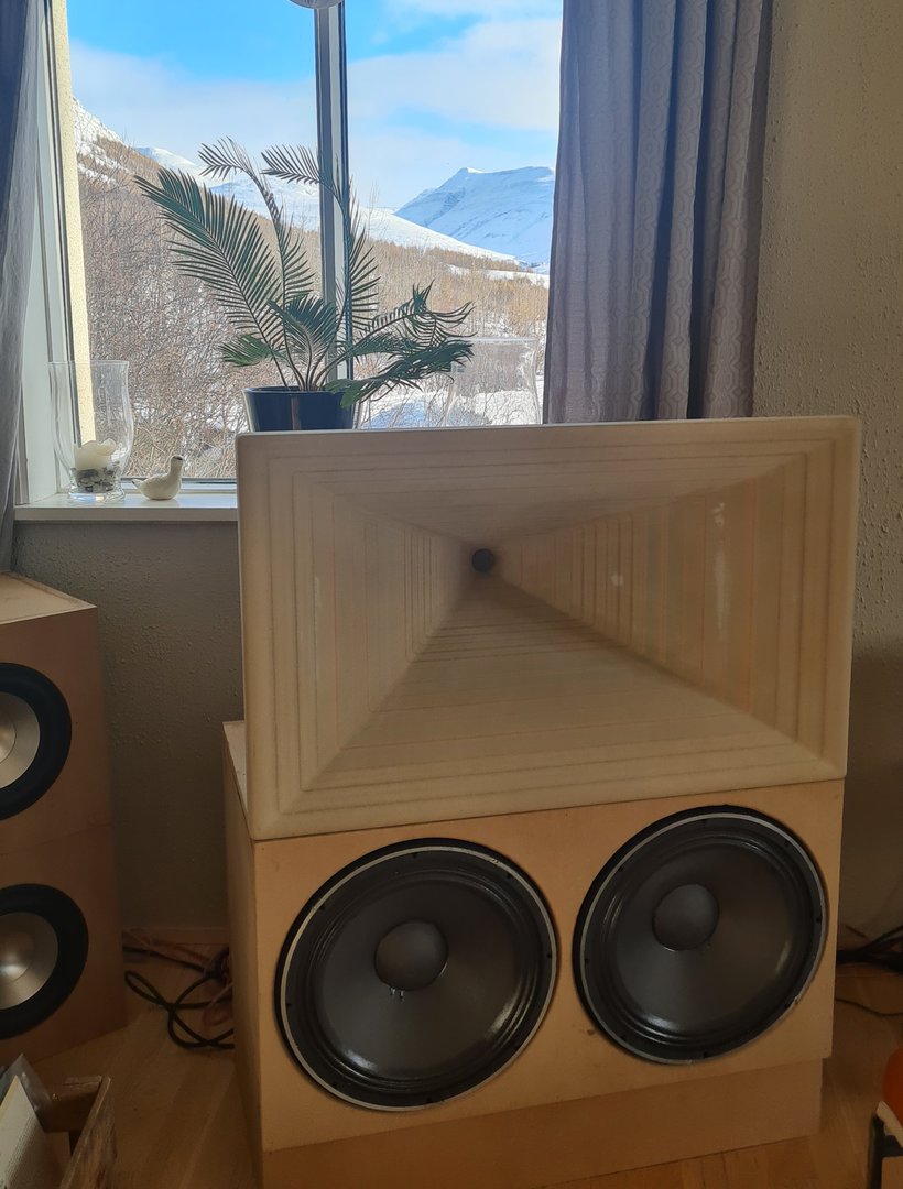

    Skikkelig tøffe stuetalere! :)
    Kjører du subber som supplement og romryddere eller har du deling så E145 er midbasser?
    JoHoo
    20.02.2013
    4.243
    4.167
    De deles inn som et rent bassystem. E145 í lukket og et stykke fra vegg trives best fra 110hz, så ja rene midbasser/mellomtone. Devor40 kan i enkleste konfigurering spille fint til 130hz. Med triksing antageligvis over 300hz
    Men romryddere er de absolutt. Klar forbedring av vannfall i forhold til smultringer og godt å bli kvitt alt under 30hz som er bare trøbbel i en ubehandlet stue uansett

    Heftig kompaktanlegg!
    Men er det ikke litt urettferdig å tillegge den lydmessige forskjell (eventuelt svakhet) til elementet, når det er to vidt forskjellige løsninger som sammenlignes?

    Jo, LROY er laget for veldig små kasser. Så en får vel heller se på konsept tenker jeg :)
    Samtdig også mengde og volum.
    Hei Tofter
    Jo det er i höyeste grad to vidt forskjellige prinsipper. Tror du skal lete lenge etter bedre element for små lukkede kasser enn l26roy. Men lydsignaturen er et kompromiss jeg ikke kan leve med etter å ha hatt hornbass i mange år. Er en helt annen impulsvillighet og definisjon hos Devor i forhold. Kan være snerten i E145 i lukkede kasser pluss kompresjonsdriver som ikke l26roy klarer å henge med i et ubehandlet rom. Jeg ofrer nesten 20hz ekstension nedover med devor i forhold til l26roy, men föler ikke noe savn så langt.
    Jeg hadde absolutt kunne leve med de i en glavahule eller til film, og hadde vært interessant å pröve de i gigantiske kasser som er anbefalt fra pålitelig hold.

    Som musikk i mine ører, men i min glavahule er det adgang forbudt for roy'er ;)

    Det ironiske i mitt feilskjær er åpningsinnlegget mitt i denne tråden for mer 9år siden:
    "Ser for meg et bassprosjekt i relativt nær fremtid.
    Er ikke veldig begeistret for standard "slenge på" lukket sub løsning, men har lyst til å teste ut noen alternativer for å avlaste mine bakladede horn fra 80-100hz og nedover."
    Jeg visste tydeligvis bedre da enn nå...

    Min løsning er av den typen "slenge på" subbløsning rundt 60Hz, men vil vel ydmykt si at det ikke på noen måte overkjøres av emokid sine 4 devor 23 og doble 15" middbasshorn

    Det er vel til dels det enkle fakta at rommet er anleggets viktigste komponent. By far!
