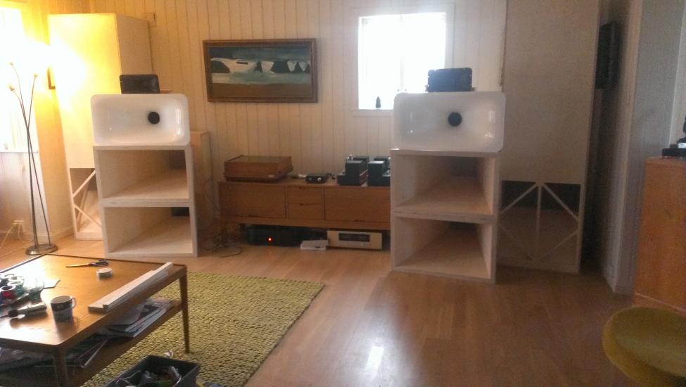

    Nå begynner det å ligne på noe Johoo! Grattis, ser bæltøft ut..
    trosse1
    22.02.2012
    2.697
    2.452
    75
    Fy flate, reine høyblokkene jo, fantastisk innsats:rolleyes::rolleyes::rolleyes:
    JoHoo
    20.02.2013
    4.243
    4.167
    Det er nettopp det som er genialt med disse. Gulv/Takhøyden på rommet er jo stortsett ubrukt plass, mens gulvflaten er mangelvare. Fotavtrykket er jo skarve 60x70cm mens høyden er 200. Mindre kan det jo ikke være hvis det skal kile i tarmslyngen

    Hehehe, bøyer meg i støvet for din iherdighet, JoHoo. Blir bare råere og råere, dette. :eek:
    JoHoo
    20.02.2013
    4.243
    4.167
    Ja, det har jo skjedd litt siden denne tråden ble opprettet. Skulle jo bare fylle på litt i bunn, men jeg har en trendens til å få dilla.
    Nå blir det nok et lite pust i bakken. Skal dette tas lenger, snakker vi graving og støping. Det får vente til vi har etablert oss. Blir egentlig ok å kunne fokusere på å sy dette sammen uten ekspansjonsnykker.

    Sikkert ikke mange pasasjerer som har med seg egne livbåter:cool:

    Makalaust jobba og feiende flott arbeid JoHoo! Detta blir ein høydare!!

    Ikke sant. Nesten litt kjedelig. 2220A i midbassen. Mangler flere kanaler på dsp, så det får vente til over påske. Subhornet funker opp til cmcd med litt eq, så jeg får leve med det foreløpig.

    Skikkelig artig at du gutser såpass Johoo:) Ser kanonfett ut.
    Ved plassering av basshorn stiller det seg noe annerledes enn ved plassering av normale sub/basshøyttalere. Ved bruk av flere bør de plasseres veldig nært hverandre, eller veldig langt fra hverandre (nærmere enn en kvart bølgelengde eller lengre enn to bølgelengder i passbåndet). Plassering innenfor dette intervallet kan gi kraftige frekvensmessige kanselleringer. Bill Fitzmaurice har skrevet en del om det her: Rules for Subwoofer placement and stacking - BillFitzmaurice.info.
    Jeg har eksperimentert litt med mitt ene basshorn (Fitzmaurice T48), og landet på å ha hornet liggende nesten klin inntil bakvegg med hornmunningen rettet mot veggen (altså 180 grader i forhold til lytteposisjon). Dette ga definitivt den mest lineære responsen i følge målingene. Har prøvd mange andre varianter med munningen mot lytteposisjon, og forskjellig avstand til bakvegg. En del av disse ga heftige, smalbåndete kanselleringer, i noen tilfeller mer enn 30 dB.

    husk at disse har et ventilert, trykkjustert bakkammer, så her gjelder litt andre regler.....
    det var faktisk undertegnede, med følge av Grelv, som fikk dette utviklet på custom oppdrag hos Rune Skramstad

    Jeg antar at storparten av den akustiske outputen stammer fra hornmunningen også for disse hornene? Har dere forsøkt (og målt) med plassering tilsvarende tipsene for "normale" horn? Spør utelukkende av nysgjerrighet:)

    MEN JoHoo, viktig at de får puste bak og på sidene...

    Har hatt en lang prat med rune i sted. Ingen fasit på plassering. Må bare tilpasses rommet. Har ikke dingsen baki ennå heller, så vi får se. Må måle med øra over påsken og bli kjent med de.

    det er umulig å ha en kort prat med Rune...:cool:
    skal du ikke ha skumproppen? den jevner ut impedansen og frekvensgangen...

    Joda proppen skal i. Var bare ikke klar før i mrg. Rune svinger innom.

    Nå har jeg tråkla meg gjennom denne tråden og må bare ta av meg hatten for pågangsmotet og ståpåviljen Johoo. Det er rett og slett veldig mye som har skjedd siden juni. Jeg skjønner deg så godt. Nå har ikke jeg vært å hørt hos Leif, men at folk på kanten av stupet får et kraftig nesehorndytt etter et uforglemmelig besøk i slukoteket er klart som dagen.
    Har vært veldig moro å følge prosessen og ønsker deg lykke til på veien videre!

    Jøss, har du kjøpt deg Drøbak-Duplo!?
    Grattis:)!

    Kjøpt og kjøpt... Fingra fulle av finerflis vitner om en viss egeninnsats. Bygde med en kompis og assistanse fra møbelsnekker. Mye kløn, mange timer og sene kvelder men dævelsk moro pluss bonus eierglede
    Takk og takk! Dette låter fornuftig allerede med kun skramstadhorn hele veien opp til mellomtonen.

    Desto mer moro! Alltid gøy med custom headroom;) grattis igjen

    Takk! Nok headroom er sjekket ut av to do lista.

    Vanvittig tøft oppsett. Ser veldig strøkent ut når CMCD-hornet er laget med tanke på å stackes oppå FLH-ene. Men jeg syns du må vurdere plasti dip, gjerne i sjokkrosa med perlemoreffekt. Alt annet enn hvite doskåler i alle fall. :cool:

    Ja jeg kan ikke ha de sånn. De skal definitivt plastidippes, men må pønske ut et stativ først. PT-HF skal få en behandling også.
    Har du kommet noe videre, eller er det prosaen som gjør jobben fortsatt?

    Siri fikk klare assosiasjoner til Gustafsberg....:rolleyes:

    Jeg vet at Espen er i gang med å få laget et stativ som er ment å stå oppå FLH-ene, så du burde kanskje spørre ham? Jeg er også interessert i noe av det sammen, men enn så lenge er det bare faglitteraturen som fungerer som støtte. Det sitter langt inne å begynne å snekre kjenner jeg.

    Merkelig at en så habil elektro-diyer har snekrevegring!
