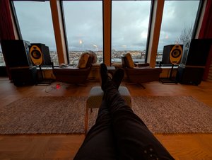

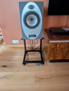

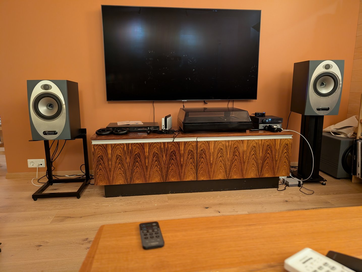

    Kan du ikke ha LP-er i den hyllen og ha anlegget litt lenger oppe isteden? Gjerne med mer avstand mellom høyttalerne enn den spillgreia. Det er jo bare å ommøblere benken litt så får du både høyere og breiere plassering av dem.
    LPene passer dessverre ikke under hylla så lenge de har plastcovere, det mangler 1 cm. Uten covere passer de perfekt. Slik er faktisk alle hyllene i den enden av stua. Noe irriterende men jeg kan dessverre ikke gjøre noe med det. Jeg må innrømme at tv-lyd ikke er veldig høyt prioritert av meg, så dagens løsning er grei nok. Jeg vil uansett aldri få noe særlig med stereoperspektiv da vi sitter ca 3,5 meter fra TVen, ofte litt på skrå, og maks bredde mellom høyttalerne vil være godt under en meter så lenge TVen henger der den henger.
    Jeg leker med tanken på å kjøpe projektor og lerret, og bruke Gold Phantom til filmlyd. Må dessverre være en lyssterk sak da blending i stua er helt uaktuelt, og lyskontrollen er ikke-eksisterende. Lerretet bør også være 2,5 meter bredt for at det skal være noe poeng. Budsjettet er for tiden minimalt, så det får bli med drømmen :)
    Evo III
    25.12.2009
    30.460
    73.225
    Hertugdømmet Nordre Follo
    89
    Noen ganger er det enkleste det greieste ;)

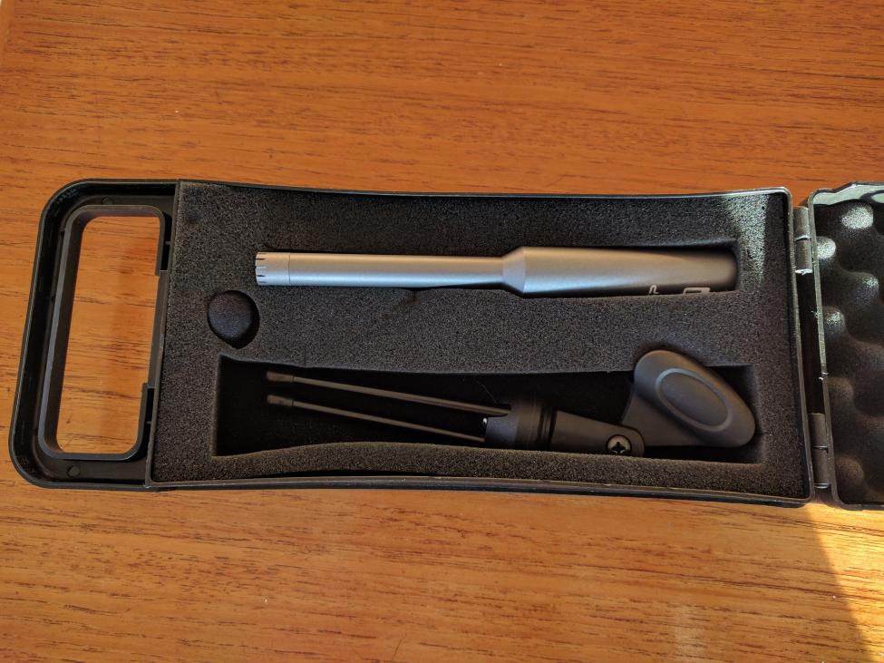

    Sparegrisen er knust og enda en hifirelatert dings er på vei. Kommer til å bli et spennende kjennskap, sannsynligvis også frustrerende :)
    Twsts
    26.08.2015
    458
    421
    Bodø
    Samtidig som dette skjer i en annen tråd:
    Vel har da sloss litt med ASR Emitter 'n. Fått den ned i en kasse. Som skal til Bodø imorgen. Bring kommer å henter.
    Snakker vi tilfeldigheter eller ei stor uventet vending?:rolleyes:
    Om det er noe som forventes å være frustrerende, er vel sansynligheten større for noe målerelatert? :p
    Godt dedusert! :)
    Skulle gjerne hatt en ASR Emitter til tv-lyden, tror det hadde blitt et formidabelt løft, om enn noe overdrevet (les perler for svin ;))
    Du har helt rett i at det er noe målerelatert, nærmere bestemt en Umik-1. Greit å kunne fôre nevrosene med måledata, kan jo ikke være for fornøyd med lyden :p

    Du må være forsiktig med nattesøvnen nå, med så mye flater og vinduer i stua bør du tenke deg to ganger om du egentlig ønsker å se målingene ;)
    Det er det som er problemet. Vil jeg virkelig vite hvor ille det egentlig er?

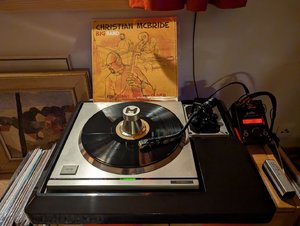

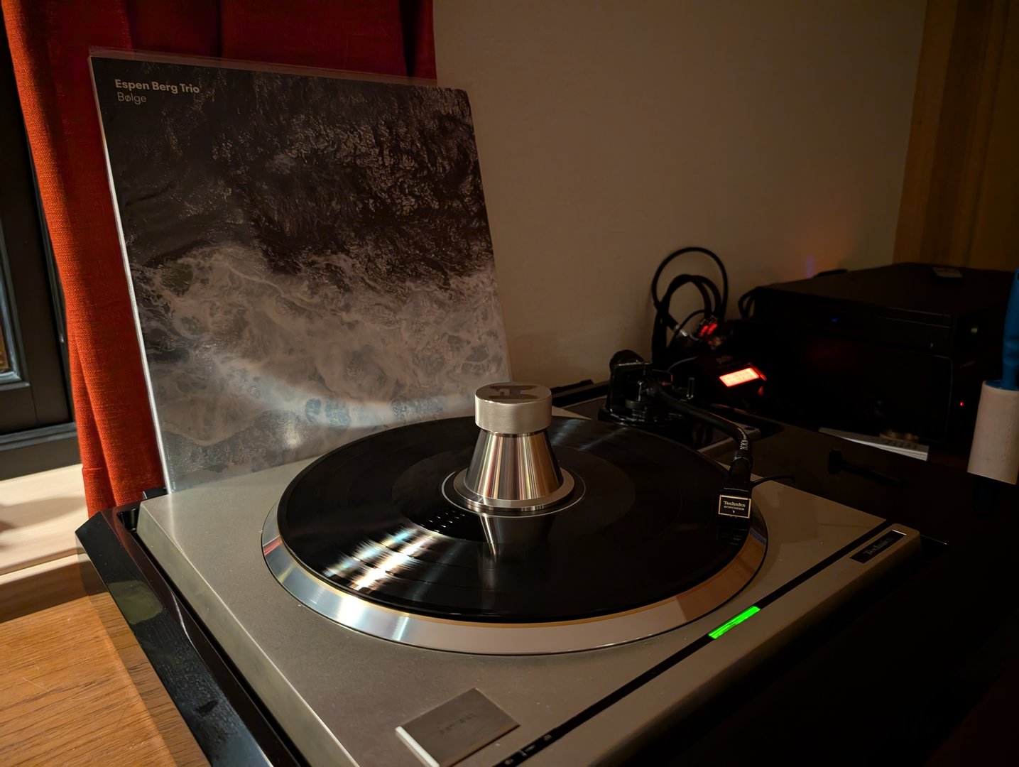

    @mhesten:
    Er det en Jelco 750D du har på 1210en? Hvis så, hvilken protractor brukte du for justering av pickupen?
    Twsts
    26.08.2015
    458
    421
    Bodø
    @mhesten:
    Det er en Jelco 750D jeg har ja.
    Har laga forskjellige basert på monteringsavstand med alle de vanlige nullpunkta med den geniale arc templategneratoren her; Conrad's Free Stuff
    Da blir det rett hver gang :)
    Har og ett speil gutta i Mint protractor sendte meg, Best Tractor / Arc Protractor / Mint Tractor / tonearm alignment / Yip Mint Protractor / Mintlp Protractor
    Mulig det var den jeg justerte inn med sist. Ekstra godfølelse siden den kosta penger, og den gjør det lett å justere bare etter nålefana. Du har vel forsåvidt samme geometri som meg, så den kunne du ha fått lånt en dag om du ønsker å teste :)

    @mhesten:
    Har selv brukt Conrad Hoffmans protractorgenerator med hell tidligere, men har nå noe forvrengning i sibilantene på de innerste rillene med Ortofon 2M Black. Dobbeltsjekket med protractoren i tilfelle noe hadde forskjøvet seg når 2M i headshell lå nedpakket, men alt er tilsynelatende greit. Protractoren har IEC nullpunkt og Löfgren A justering. Pivot to spindle er 214 mm. Kjører du med samme geometri? Skal ta på meg autisthatten i løpet av helga og se om jeg får dreis på det hele. Det hadde vært kjekt å få låne speilet hvis jeg ikke kommer i mål med den vanlige metoden, takk for tilbudet! :)

    Hva er en slik CHP for noe, noe jeg trenger når vinylspiller kommer i hus i løpet av februar (om alt går som lovet)
    Du laster en et lite program fra Conrad Hoffman, skriver inn effektiv armlengde eller lengden mellom pivoteringspunktet til armen og spindelen på platespilleren, velger hvilken justering av pickupen du vil ha, trykker print og helt automagisk kommer det en perfekt justeringsanvisning for din pickup hoppende ut av skriveren :)
    Trykk på linken og velg arc protractor generator
    http://www.conradhoffman.com/chsw.htm

    Betyr det at den plast plata jeg kjøpte på hifiklubben er ubrukelig?
    Var forresten mange fremedord i den forklaringen, vet nok ikke noe om innstillinger mistenker jeg.

    Supert takk, får legge den plastplata i kjøkkenskuffen å se hva kvinnen finner på ;)
    Twsts
    26.08.2015
    458
    421
    Bodø
    Løfgren A, IEC, 214mm er samme som jeg har brukt med hell ja. Tror MintLp-speilet baserer seg på de samme.
    Har og brukt Stevenson en del, da det vistnok er denne japanerne sverger til når de konstruerer S-armene og i tillegg favoriserer den de innerste rillene. Så kanskje du bør prøve den. Stevenson er jo nært varianten Jelco selv anbefaler. Ulempen her er at det ene nullpunktet gjerne havner i runout grooven på mange vanlige plater - og den teoretiske grafen gjør jo noe med nattesøvnen.
    Satt opp mot hverandre så var det egentlig lite forskjell å høre - men så er jo diamanten jeg justerer inn så rund at den er stort sett spiller fornøyd når den treffer en rille (Denon DL103).:)
    Har fakrisk oppdaget at azimuten min er pittelitt ute av kurs innerst på plata, dette relaterer jeg til headshellet mitt som er så tykkt at armen må såpass høyt opp for å treffe med VTA. Er sålangt ikke hørbart, igjen sikkert pga diamantslipingen. Men det står på programmet for å få gjort noe med.
    Men med 2M Black og shibata er alle disse tingene ekstra nøye såklart. Du kan jo og prøve å gi den ett lite knepp opp på VTF og se om det hjelper på sibilantene.
    Har du eksprimentert noe med oljetårnet?
    Prøvde oljedemping i det jeg kjøpte armen, men syntes ikke det ga noe, så jeg fjernet oljen. Skal prøve med litt VTA-justering og ny med protractor. Satser på at det fungerer :)
