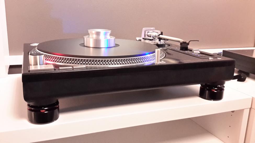

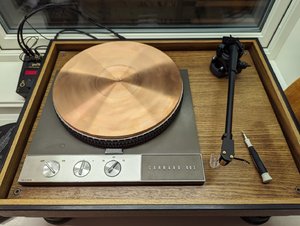

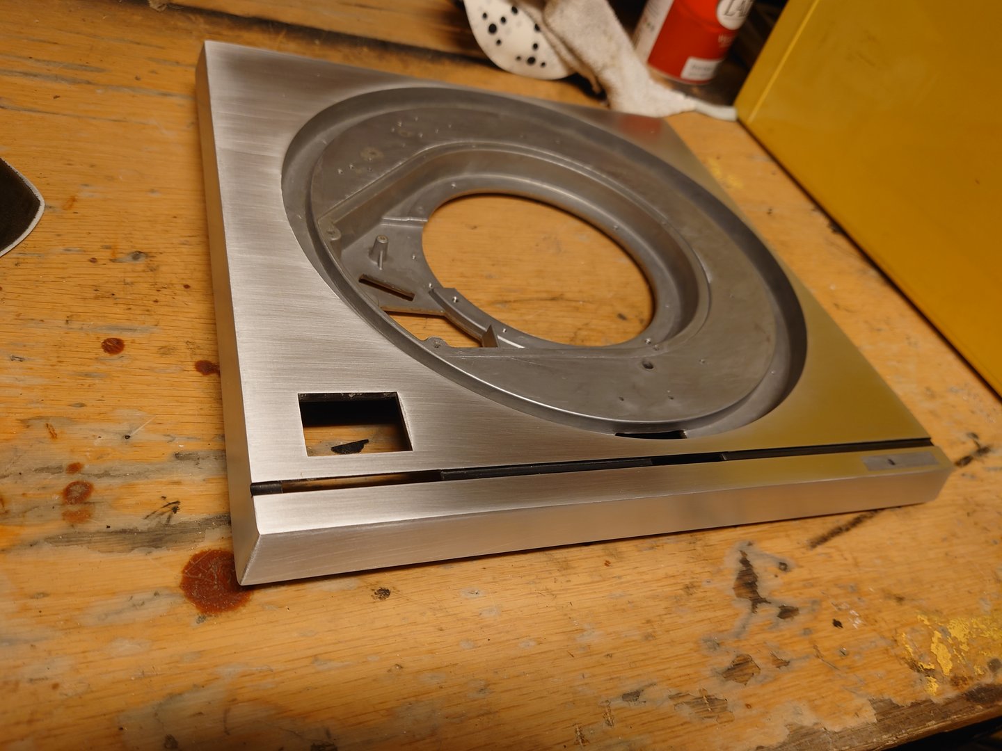

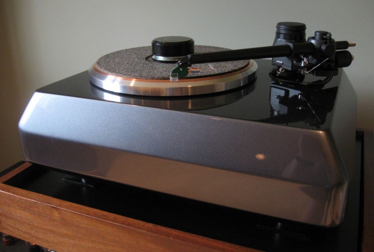

    Endelig er det tid til litt skriving om messing og komposittstoff :)

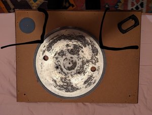

    Installasjonen av lageret er ganske så rett frem. Først må tallerkenen samt den øverste beskyttelsesplata av. Begge delene kan pakkes vekk.
    Videre må printbrettet løsnes og det gamle lageret fjernes.
    Så kommer det mest avanserte i prosessen. En avbitertang eller negleklipper brukes for å trimme loddingene i nærheten av lagerfestet på printbrettet for å unngå kortslutning og andre uhumskheter.
    Ferdig trimmet.

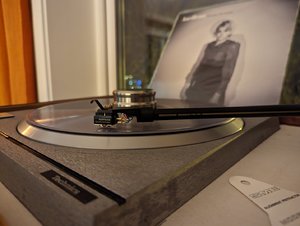

    Så er det bare å å sette på plass messingklumpen og feste klumpen og printet. For den oppmerksomme leser ser dere at beskyttelsesplasten over motoren er fjernet. Den kommet i konflikt med messingklumpen og kan legges til lagring med de andre overskytende delene.
    Til sist må magneten på originaltallerkenen flyttes over til komposittklumpen, her ferdig montert.
    Så til det ferdige resultatet, her også med påmonterte platåsko :)
    Konklusjonen etter monteringen er at hvis du har sett et skrujern før og tatt i en negleklipper, vil du greie å montere både metall og komposittstoff uten problemer. Så hvordan låter så dette? Er det verdt prisen av tre til fire pent brukte, umodifiserte SL1210? Svaret kommer i neste innlegg :)

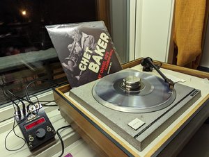

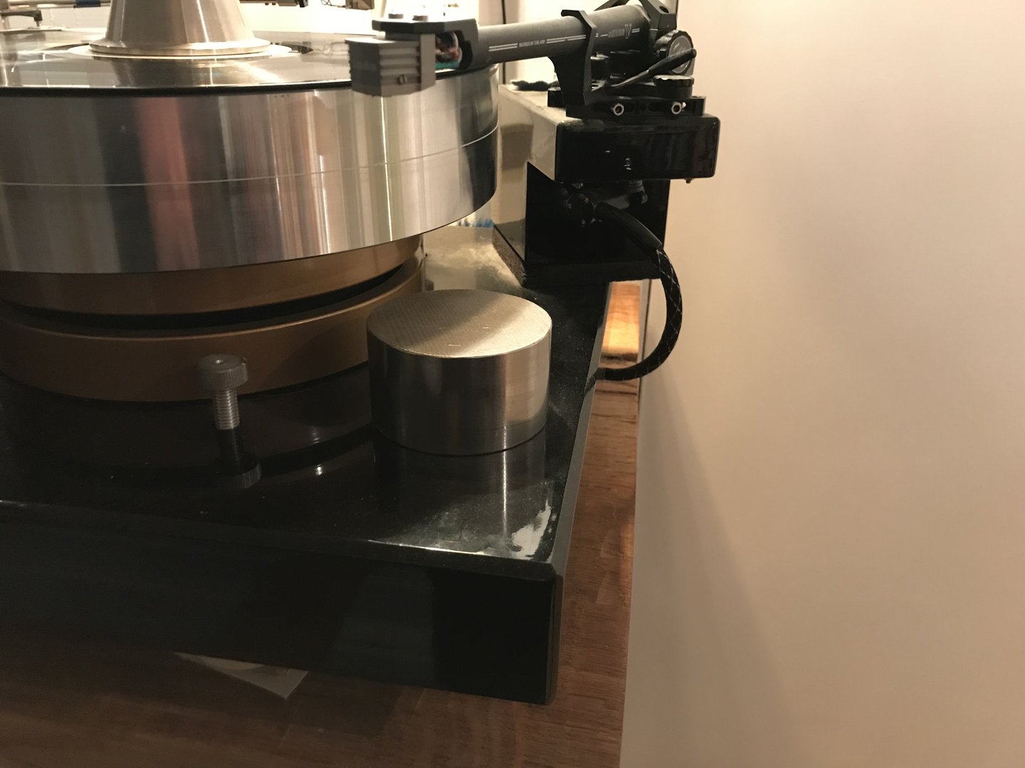

    Så til lytteinntrykk.
    En liten oppsummering av hva som er gjort med spilleren til nå:
    - KAB ekstern strømforsyning, strobedisabler og regulator.
    - Jelco SA 750D med intern sølvkabling.
    - Isokinetik motvekt.
    - Isonoe bein og techniboots.
    - Støvkost med jording fra ebay.
    - Larsen platevekt på ca 350 gram.
    - Funk Firm Achromat platematte.
    - Mike New bearing og ETP platter.
    Pickupene som brukes er Ortofon 2M Black og Cadenza Blue i HS 12 headshell. Riaa er ASR Mini Basis mk2.

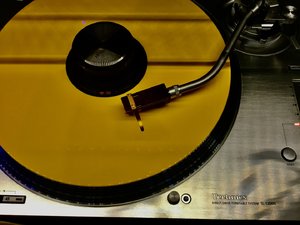

    Da passer det med et bilde.
    Jeg har for sikkerhets skyld også byttet PU fra 2M Black til Cadenza Blue etter oppgradering av lager og tallerken, så dette får bli en oppsummering av hele pakka. Det som er mest fremtredende er mangelen på bakgrunnsstøy. Det er mer ro i lydbildet, detaljer i trer mer fram. Tallerkenen er stein død og jeg regner med at det har mye med saken å gjøre. Jeg føler at lager, tallerken og techniboots ikke tilfører noe men fjerner mye uønsket grums og lar musikken tre fram. Ikke feil i min bok. Alt i alt en oppgradering som kan anbefales. Vinyl er blitt enda mer moro etter dette kom i hus :)
    Til sist et bilde av spilleren i aksjon.

    Flott ble det, moro at det gir lydmessig gevinst, er vel en av platespillernes morsomme sider.
    Dyret
    31.05.2012
    2.154
    1.988
    Byen med kråke
    Dette er virkelig fett. Morro å se att du "tar'n helt ut". Virkelig flott 1210 du besitter, og morro att du deler med oss :)
    Kan jeg spørre hva du har betalt for totalen?

    Takker! Moro med oppgraderinger som funker :)
    Jeg har tatt en kjapp sammenregning og kommet fram til at det har gått med litt penger, men jeg har kjøpt alt annet en KAB-delene, Achromat, platevekt og Isonoebeina brukt. Spilleren var en sliten DJ-spiller som jeg fikk av min gamle arbeidsgiver i Bergen. Med begge pickupene og hele hopprennet har jeg passert 20k men er under 25. Uten pickuper er jeg godt under 20. Jeg er fornøyd :)
