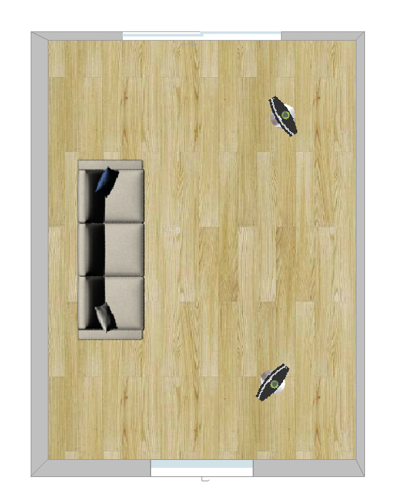

Vil tro dimensjonen innvendig vil havne rund 3,5 x 4,8 x 2,38m, men det vil ikke bli lukkede vegger overalt. Det vil jo bli en stor åpning mot kjøkken og stue mot nord, og et vindu mot sør.
Etter en diskusjon med min bedre halvdel, og et ønske om å kunne bygge ut oppsettet med multikanal på et senere tidspunkt, så har jeg landet på at jeg vil spille på tvers av rommet. Det vil helt sikkert skape noen utfordringer med lytteposisjon tett på bakvegg, men det bør være løsbart med gode absorbenter på veggen bak lytteposisjon.
Det gjør også at jeg kan ha elektronikken på vindusveggen (nederst på bildet under) i stedet for mellom høyttalerne. Jeg tenker også at det kan være en ide å ha noen flyttbare absorbenter som kan plasseres foran vindu/åpning mot kjøkken/stue og foran TV som vil henge på veggen mellom høyttalerne.
Vis vedlegget 525450
Men først må jeg uansett få byggetillatelse, og siden jeg fikk en merknad fra en nabo før jeg sendte søknaden sist uke, så kan det fort bli i begynnelsen av mars før jeg hører noe fra kommunen.

Hvorfor skal du ha vindu?
Husk å legg opp egen kurs med så feit strømkabel at elektrikeren ikke skjønner why!
R.E.S.
31.05.2006
6.090
6.815
35
Fordi det er en del av stua, og den eneste delen som vender mot sør. Har allerede Fat LMC

Jeg har meget god erfaring med å ha høyttalere på langvegg. Mindre problemer i bassen og bredere perspektiv.
Bjørn ("Orso")
03.11.2008
11.296
2.903
Stort sett så måler det jevnest i bassen ved å plassere anlegget på kortsiden i rommet. Men det er ikke noe fasit og forskjellen blir selvsagt mindre jo nærmere rommet er firkantet.
Personlig har jeg alltid slitt med å sitte tett på bakvegg rent psykoakustisk. Det ødelegger mye for dybde i lydbildet og hvor "langt" man hører inn i opptak p.g.a. et forkortet tidsvindu når man demper veggen bak. Å få god avstand til bakvegg er IMO som regel viktigere enn å få god bredde og sideveggene kan behandles rimelig effektivt uten at det går utover innsynet i opptaket. Unntaket er gjerne hvis rommet er veldig smalt.
Beste er å både måle og prøvelytte før mam bestemmer seg. Ofte blir et kompromiss den ene eller den andre veien.

Utfordringen med å spille på kortvegg er at da vil jeg måtte ha et TV foran vinduet. Det vil ikke se bra ut, og det er jo ikke bare jeg som bor her heller...
Roy

Jeg tror jeg har funnet en løsning som kan fungere både visuelt og lydmessig slik at jeg kan fortsette å spille på kortvegg.
Hvis jeg bygger en slags benk der jeg kan ha både innfelt en senterhøyttaler, absorbsjonsmateriale, og ikke minst en tv-heis i bakkant, så kan TV'en senkes ned under/i vinduskarmen. Så må jeg bare finne en løsning for hvordan jeg skal dempe eventuelle refleksjoner fra vinduet når jeg spiller musikk.
