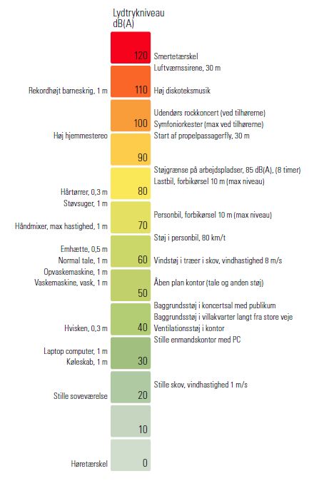

    70 db i ei stue er vel godt over normalen, da det er nivå til en vanlig støvsuger. 40db er nok mer normalt, hvis man ikke er oppsatt med hyperaktive unger.
    På arbeidsplass er det påkrevet med hørselvern ved vedvarende støy over 85db.

    40dB lyttenivå? Da kan du vel like gjerne skru av? ;) For meg er 60-70dB i lytteposisjon minimum hvis det faktisk skal gå an å lytte skikkelig til musikken, og det blir ikke moro før etter enda 20db. :)
    Dazed
    29.01.2003
    20.565
    7.321
    Ref bakgrunnstøynivå som ble uthevet i sitatet.
    70dB bakgrunsstøy?
    Da snakker vi head-fi! ;)
    Med 70dB konstant bakgrunnsstøy hadde jeg i alle fall aldri blitt boende.

    høreterskelen er ikke 0db.
    De med god hørsel hører -20 db på høye frekvenser. Selv hørte jeg -10 på 20000 hz sist jeg sjekket hørselen.
    Godt for dig , men 0 db er normalt det som regnes som den mindste lyd mennesker kan hører, man kan ikke lave generelle tabeller individuelt for alle, man må ligge sig fast på en værdi, så det har man så gjort. Citat herfra
    • p0 is the reference sound pressure;
    • 1 Np = 1 is the neper;
    • 1 B = (1/2) ln(10) is the bel;
    • 1 dB = (1/20) ln(10) is the decibel.
    The commonly used reference sound pressure in air is[6]
    which is often considered as the threshold of human hearing (roughly the sound of a mosquito flying 3 m away)."
    Og det er vil i orden at det ligger der omkring, når det der sammenlignes med larmer betydeligt mere.
    Kabeldragern
    13.01.2003
    4.325
    1.288
    Kristiansund
    0dB i en hørselstest og 0db som terskelverdi er to forskjellige ting. :)
    I en hørselstest er 0dB satt som normalverdi snitt for normal hørsel.
    0dB som terskelverdi for hva et øre kan oppfatte - trommehinnen beveger seg mindre enn 1/100 i lengde enn et luftmolekyl.
    Så obs, obs; 0dB og 0dB er to forskjellige ting når du blander inn en hørselstest. (dB er bare uttrykk for en referanse)
