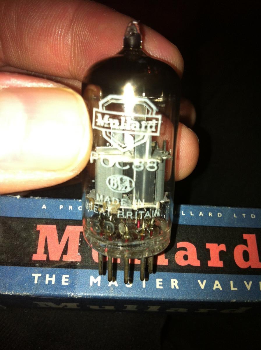

Hei
Trenger hjelp til å finne ut mer om disse Mullard rørene, årstall produsert, hvor gode er de?
Skal brukes i Music Angel KT88, på forhånd takk :)
Nr.1 Mullard PCC88 DJ2 B983 - A under i glasset - Halo Ring

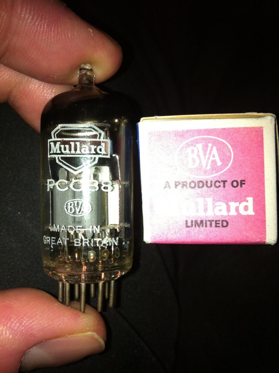

Nr.2 Mullard PCC88 DJ2 B6D1 O eller 0 under i glasset - Halo Ring

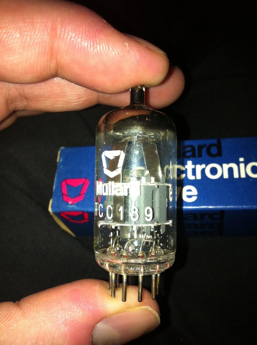

Nr.3 Mullard PCC189 IPE (Trekant/Delta)5l3

Hva har du tenkt å bruke PCC189 til? :confused:
Det er et rør med variabel transkonduktans (og forsterkning) og egner seg sikket godt i en kompressor/expander-krets, men til linear audio, nei.

PCC189 mener jeg kan brukes i min Xindac Dac-5?

DJ2 som er på pcc88 rørene , er ikke det fabrikk koden til phillips i eindhoven da ? DJ står for PCC88 og 2 for eindhoven fabrikken

Begge PCC88 er DJ2, de er produsert på litt ulike år, har par av begge PCC88 rørene, vil bare vite når de er produsert, kan si litt om hvor gode de er.
PCC189 - Går fint å bruke det bare det brukes rett. Tror AN bruker det også....
Dette må ha med ørene som hører å gjøre.
Røret er ikke noe audiorør som nevnt over.
En (skal ikke nevne navn) har sagt at det låter bra. Den påstanden er vanskelig å avlive ser det ut til.
Røret ble i sin tid benyttet i TV. Akkurat til hva vet jeg ikke. Men audio var det ikke.
Sjekk databladet.

PCC189 må brukes slik at dets arbeidsområde foregår på den rettlinjede delen av u/i karakteristikken - og spiller glimrende i forforsterkerdelen av en forsterker. Karakteristikk ligner på 6DJ8 når det brukes 6,3v glød i stedet for 7v.
BerntJ
29.11.2002
1.424
204
Pcc189 bør kun brukes der signalet er så lite at det "ikke" forvrenger. Det vil i praksis si RIAA trinn. VH. Bernt

Kommer til å prøve PCC189 i min Xindac, noen mener dette skal fungere, skader vel ikke å prøve :)

Jeg har prøvd det 189røret i en dac-8 (temmelig lik dac-5). Funker godt det, selv om jeg syns et telefunken pcc88 er hakket bedre. Det handler litt om hva du ellers har i kjeden din, hvilken kilde, hvilke preferanser mm.

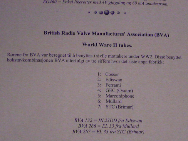

Mullard kode er slik:
B=Blackburn
9=år, enten 1969 eller 1979
Neste er måned
neste er uke nr i måneden.
Om det er 1969 eller 1979 er ikke mulig å se på koden, men kanskje finnes det opplysninger om når disse kunne vært produsert.

DJ = phillips betegnelse for PCC88, 2 = eindhoven fabrikken, mener nå jeg da :)

DJ er bare betegnelse på at det er ett pcc88 rør, det er 2 tallet som identifiserer fabrikken, i likhet med delta merket

de to øverste rørene er produsert hos mullard i blackburn.
dj2 (Bxxx), halo.
jeg husker ikke helt hvordan man kunne tyde produksjonsdato, men blir ikke overrasket hvis de er fra 60-tallet.
de er ikke spesielt sjeldne.
gode rør mtp mikrofoni, driftssikkerhet og levetid.
om de passer i ditt anlegg og til dine ører, er en annen sak.
prisene på gode nos pcc88 har steget kraftig de siste årene, og er vel snart på nivå med ecc88.

Dj2 er da vitterlig en phillips kode ? datokoden etterpå stemmer også overens med de phillips brukte ?
Month 1948 1949 1950
1951 1952 1953
1954 1955 1956
Jan A R t
Feb B S 0
Mar C T 1
Apr D U 2
May E W 3
Jun F X 4
Jly H Y 5
Aug K Z 6
Sep L d 7
Oct M k 8
Nov N m 9
Dec P r +
In the ‘new’ code each month is represented by a simple sequential letter
eller brukte mullard , phillips sin kode for pcc88(DJ) ? jeg trodde fabrikk koden sto først etterfult av dato kodene, mulig jeg husker feil dog
allså ville rørkoden startet med f.esk B1, istedet for DJ2

dj2 (Bxxx), halo.
Hei
60 tallet kan stemme, den jeg har kjøpt disse av var usikker, men mente 60-70 tallet, mest sannsynlig 60.
