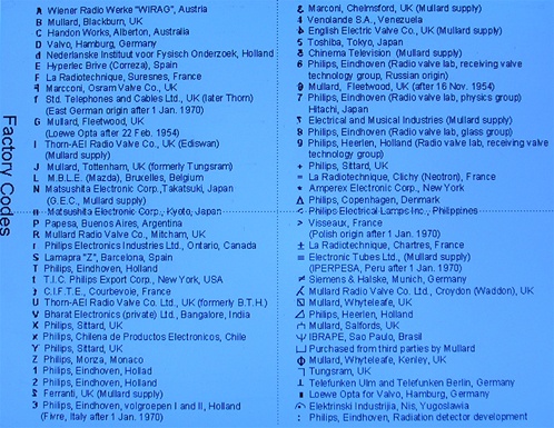

Slik eg tolker dato kode, så vil eg tro de betyr følgende :
"Nr.1 Mullard PCC88 DJ2 B983" er produsert den tredje uken i august 1969 (983 = år,måned,uke)
"Nr.2 Mullard PCC88 DJ2 B6D1" er produsert den første uken i april 1966 (6D1 = år, måned, uke)

Og det teddy sier, er jeg enig i. Og trolig B for Mullard, fra fabrikken i Blackburn.
DJ står for 7dj8/PC88. 2 tallet er jeg usikker på. Om det er Philips sin kode for denne rørtypen, trenger vel ikke bety at ikke andre fabrikanter brukte samme kode?
hvis DJ = rørtypen, som vi er enige om, så er nok 2 einhoven fabrikken og da er i tilfelle de siste sifferne prod dato vi jeg tro, jeg mener at hvis det er mullard så ville det stått B1/R1 osv før datokode, ikke DJ2

EDIT : etter litt leting på gamle linke jeg har så ser jeg at mullard også bruker DJ merking/typebetegnelse, og rørene er da som andre har sagt her i tråden Mullard produserte, trengte litt oppfriskning jeg :)

Det eg tror DJ2 betyr er at det er et rør fra batch/versjon-2 av denne rørtypen PCC88. Bokstaven B foran dato kode tror eg betyr Blackburn fabrikken.

Mener B står for Blackburn, altså produsert i England, det kan vi nok slå fast :)
høres riktig ut.
