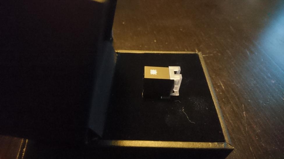

Har kåla ned valget på PU til min 1210 Mk2 med orginal 1200 arm til Hana sine high output modeller EH eller SH. Men er litt usikker nå, fordi jeg har fått tips om at dette muligens ikke et noen godt match pga 1210 armens vekt. Noen som til kommentere noe rundt dette?
Her er spcs.
https://malaaudio.no/Produkt/10/1002056/Hana-EH
Twsts
26.08.2015
458
421
Bodø
1200 armen tung?
Har den ikke 12g effktiv masse med det orginale headshellet? Du kan selvfølgelig tweake litt med headshell for og få den massen du ønsker, men 12g som standard er ikke spesielt tungvekter ihvertfall.
Så kjappt på det og da skulle Hana med sine 20 * 10-6 cm/Dyne havne på 8hz som er godt og vel innafor iflg kalkulatoren på vinylengine. :)

1200 armen tung?
Ble bare fryktelig usikker når jeg fikk en pling om at pu var for lett.
Nå er du for sent å angre...
Hana SH i hus
Retep

Svarte på dette i tråden din.
12g effektiv masse er heller lett enn tung. "Lett til medium", kanskje.
12g med det lette, originale headshellet, da.
Såg det Dazed og takker. Pu ihus. Nå venter jeg bare på hjelp til å montere den.
