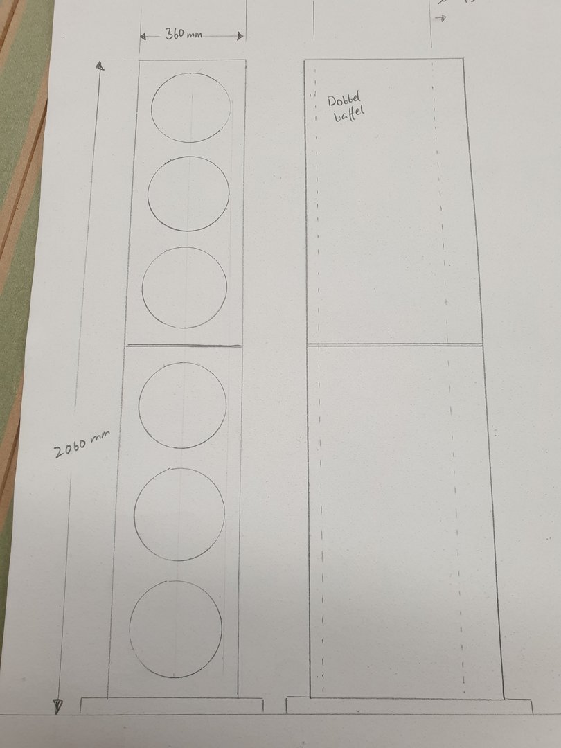

    Her kommer en spennende og bassrik "sommerbyggetråd" som skal ta for seg byggingen av ikke mindre enn 4 store og tunge basstårn.
    Hvert tårn blir delt på midten slik at de blir enklere å håndteres. -Kanskje likesågreit siden alle 8 "halvdeler" i tung vannfast mdf skal ha hvert sitt sandkammer (20 kilo-ish) og 3 stk Seas Extreme Lroy i svart utførelse💪.
    Lytterommet/kinoen til kommende eier vil bestå av én stk plassert i hvert hjørne , mens toppfløyene hans består av Adyton 2.0tc 🎵🎶.
    Øvre halvdel vil ha en hypex fusion fa502 montert i ryggen som vil drive alle seks elementer, mens den nedre halvdelen vil ha en hypex fusion fa253 til å drive Adyton linjekildene aktivt.
    Utførelsen av tårnene vil være svart gjennomfarget mdf front og rygg, mens sidene og topp vil fineres med bjørk decoflex finér for å ta igjen linjekildene.

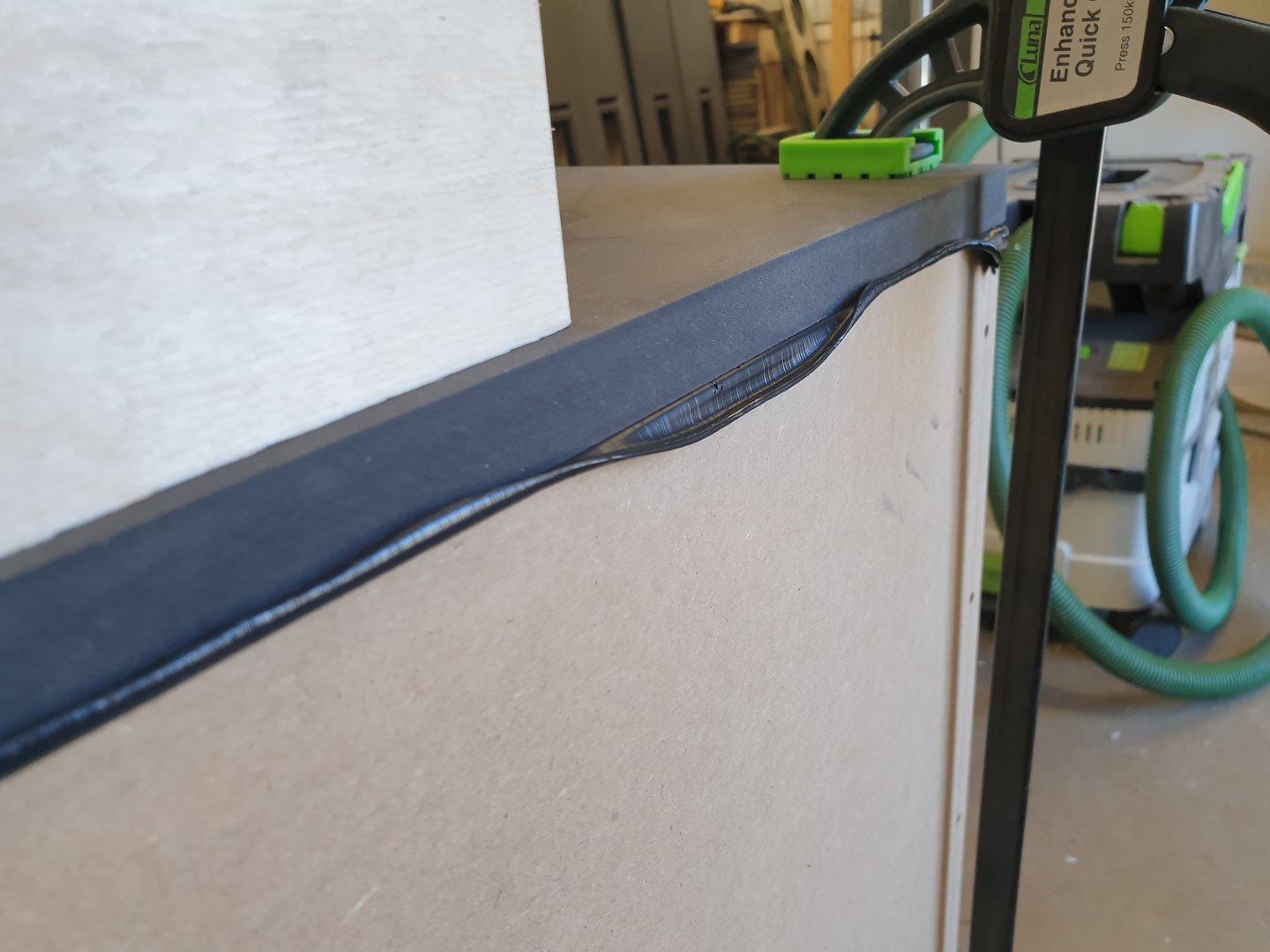

    Indre skillevegg blir limt og fuget godt slik at kammeret bak blir potte tett.
    Forsterkerne får også hvert sitt kammer som vil bli fuget med tec7 fra begge sider. Pga dobbel baffel og rygg har jeg trukket kammeret inn tilsvarende.

    Slik ble det etter 1 strøk grunning og 2 strøk med sort matt. Det vil bli luftespalter over og under hver forsterker og da er det ganske så nøytralt med svart kammer pga innsyn.

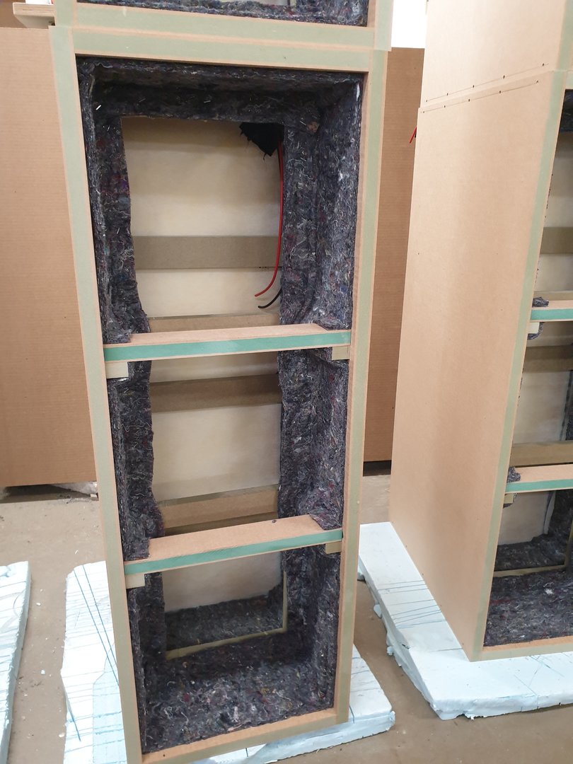

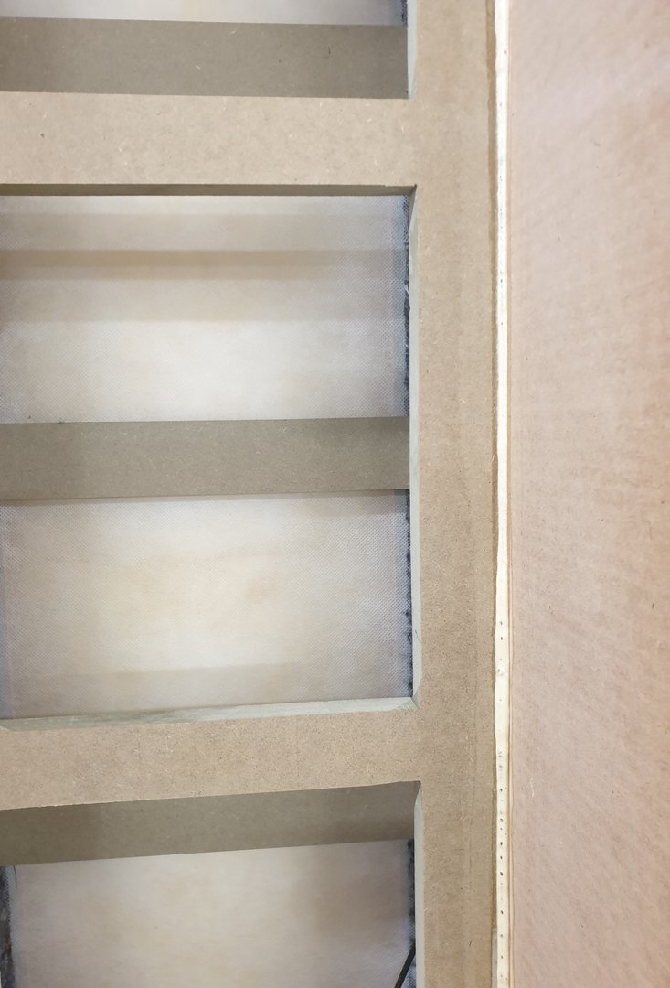

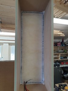

    Bruker skinnesagen til å sage ut 3 rektangulære biter av helplater slik at at forsterkning blir hel ved.
    Limes med PU-lim💪
    Så kler jeg videre med filt fra ramme og nesten helt ut. Har spart igjen plass til indre baffel.
    Monterer også ekstra avstivning mellom alle elementene som også gir godt feste mot baffel når den senkes nedi.

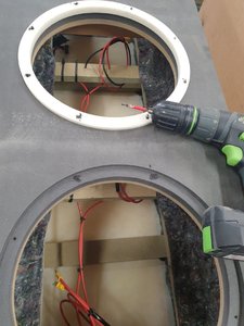

    Kobler til elementer og benytter et AA-batteri bare for å være sikker på at alt er satt opp riktig og at elementene er i fase.
    Nei.. disse driverne er ikke påtenkt tårnene😄

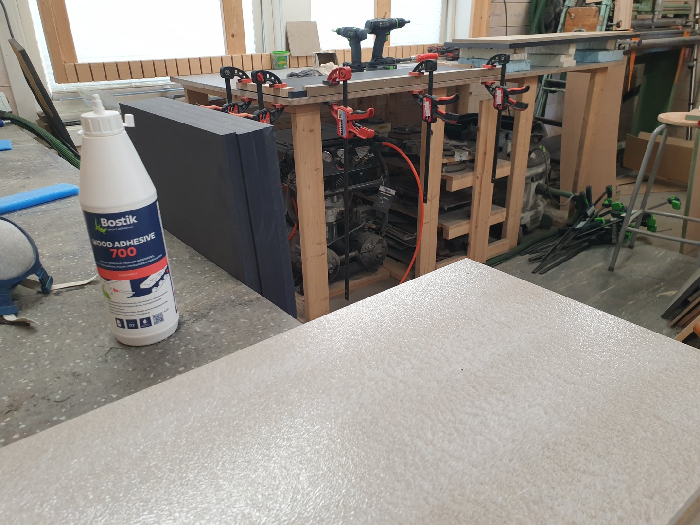

    19mm svart mdf + 15mm vannfast mdf klare for liming.
    Malerulle med medium bust funker veldig bra til å fordele limet utover.
    Har laget lange vinkler som tvinges fast på langside&kortside og sørger for at indre baffel limes på med lik avstand ut til sidene.
    Trelimet har bare godt av å kunne stå i press til dagen etterpå💪

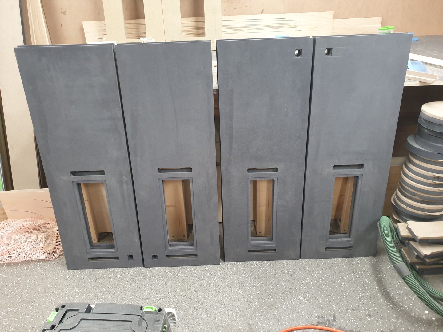

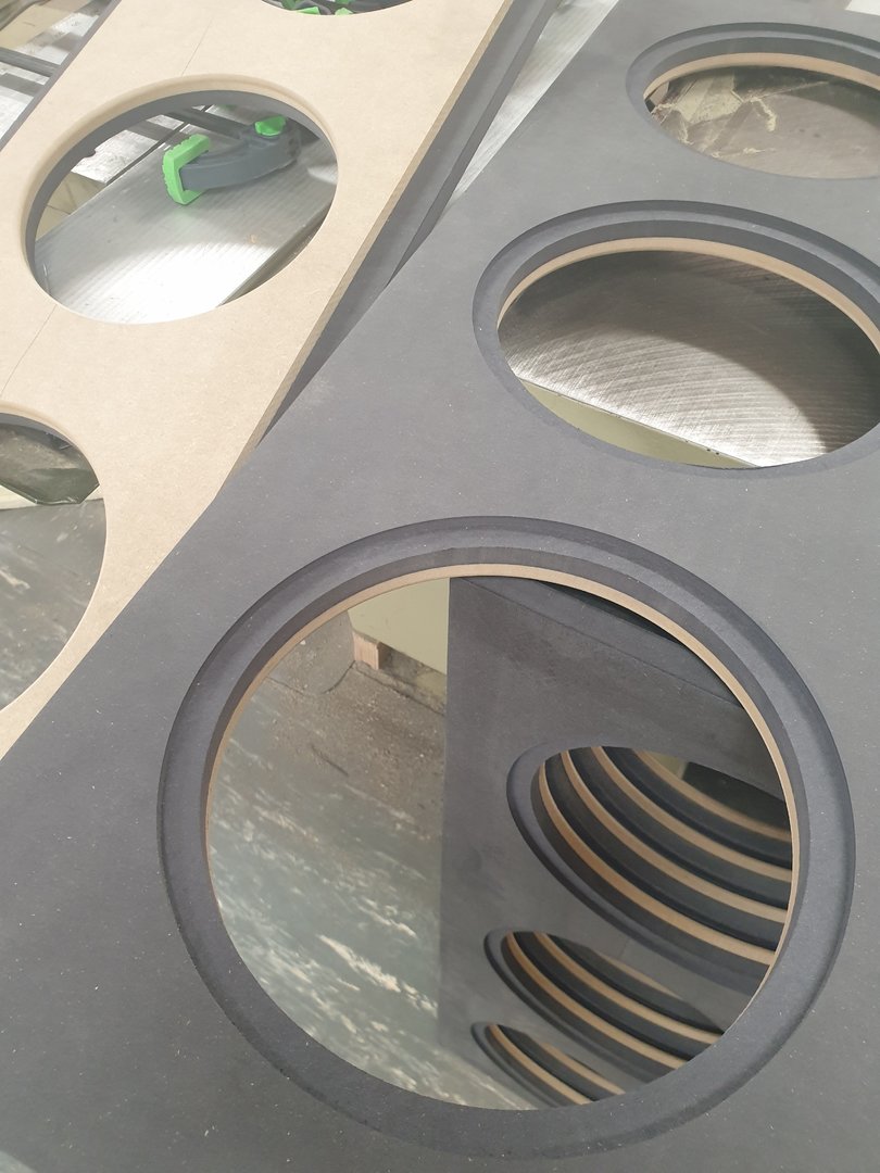

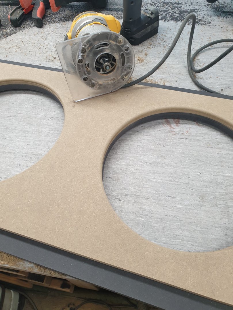

    Da er alle bafler & rygger ferdig limt, og fresemal står klar for å hjelpe til med å lage perfekte boforhold til Lroy26.
    Det freses ikke helt igjennom, men sparer igjen en liten mm slik at man med hammeren kan gi et lite "kakk" fra baksiden🔨💨, så faller de lett ut.
    Kjører så kjapt rundt med et lite avrundingsstål for å lage en smooth overflate.

    Fresemaler for rygg.
    Samme som front. Freser nesten igjennom og slår de lett ut med ett lite hammerslag
    Faset baksiden rundt hypex slik at den får grei tilgang på luft og frest meg ned på alle luftehull slik at gitteret kommer fint frem😊
    Det er ganske så mange freseoperasjoner og hele tiden ha det i bakhodet at det skal freses høyre & venstresider..

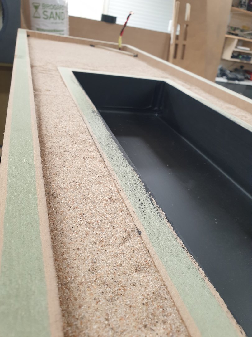

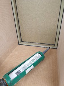

    Bruker en sporadisk regndag til å fylle 20 kilo med sand og lime ferdig kassene. Jeg er ganske så raus med tec7'n og bruker ei tube per rygg + et stort arsenal av tvinger. Disse blir hermetiske 😄.
    Da kan de få stå til tirsdag..

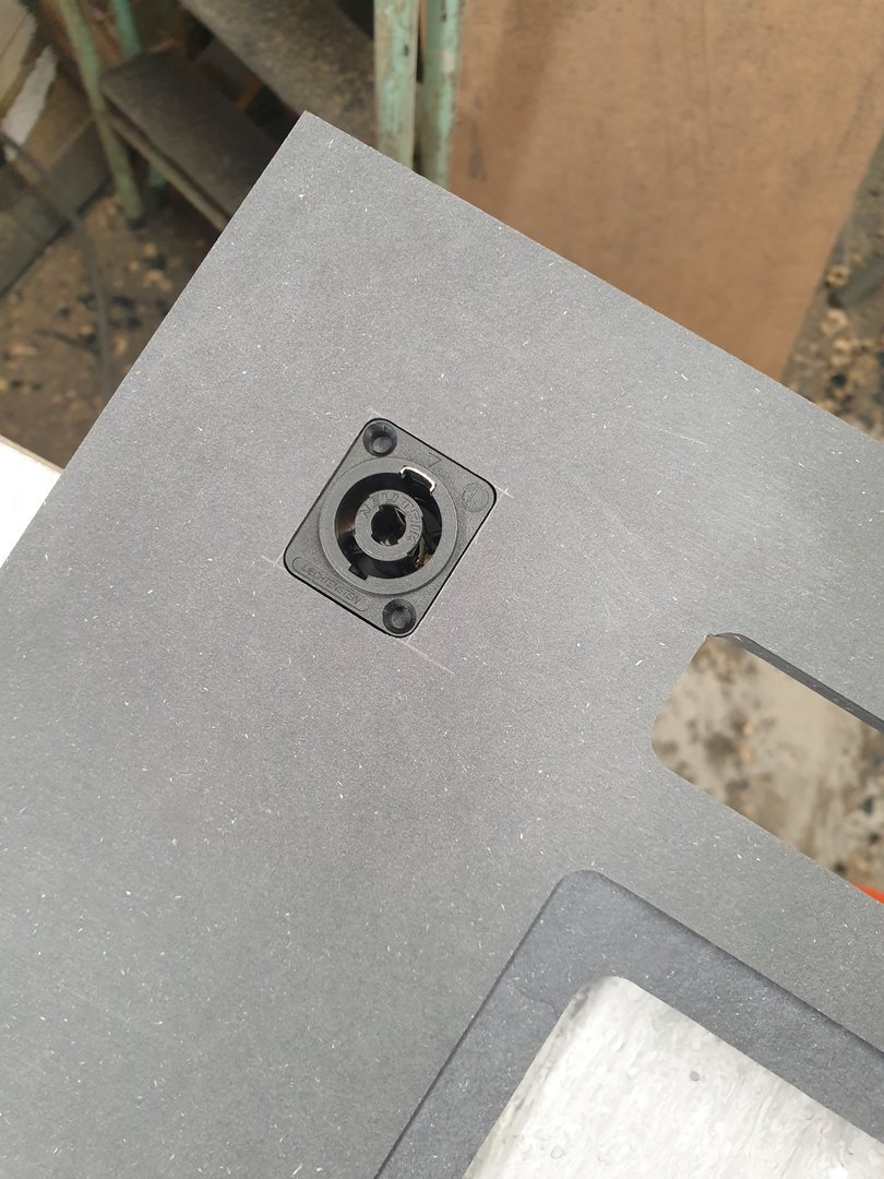

    Nedsenkingen og avrundingen av hjørnene for å få speakon-kontakten helt i flukt er helt enkelt frydfremkallende. Så deilig å se skikkelig håndverk helt ned på detaljnivå.

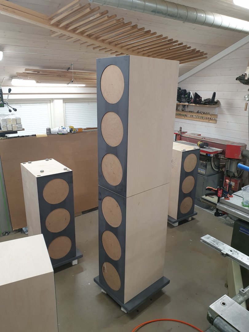

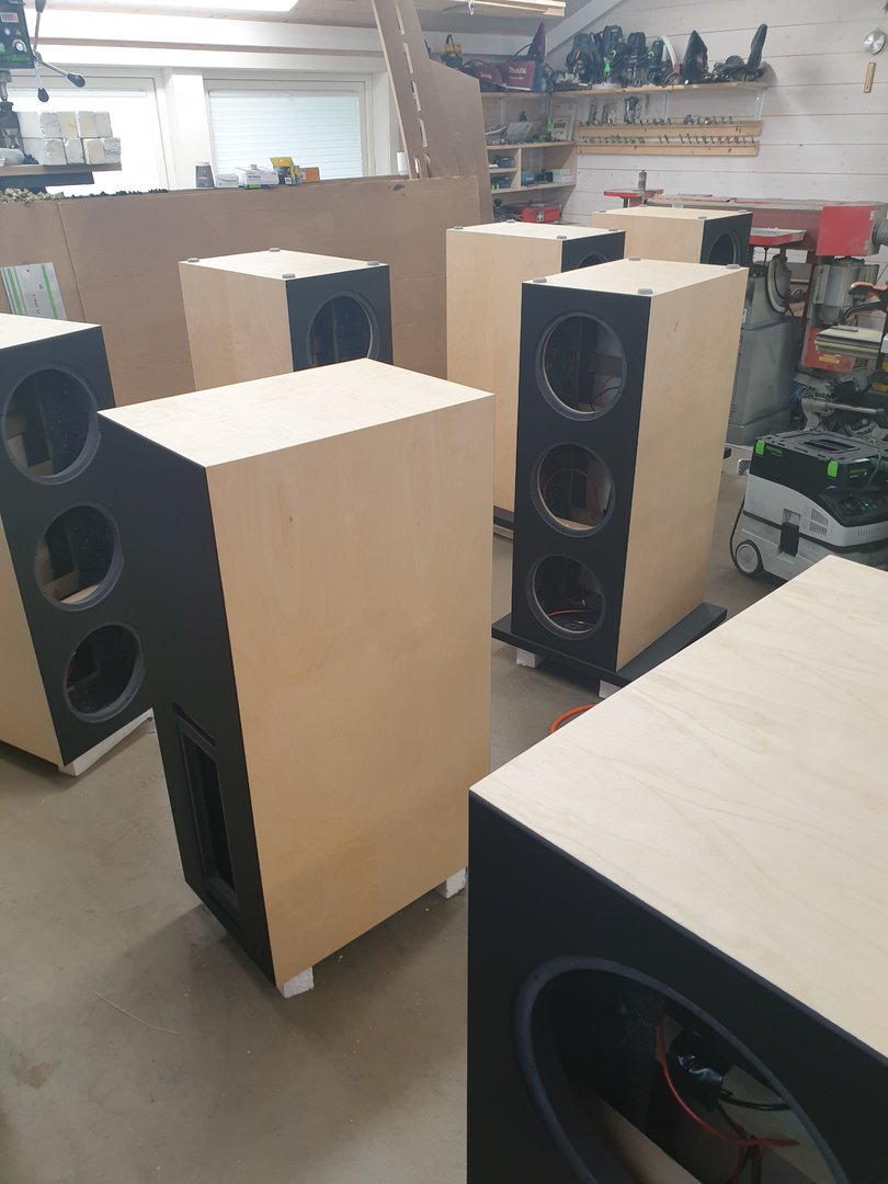

    Da er all finering unnagjort, og det er en fryd å jobbe med trelim vs kontaktlim😷😵.. - Takk for tips!
    Har forsøkt å sortere etter beste evne slik at finermønsteret følger tårnet igjennom.

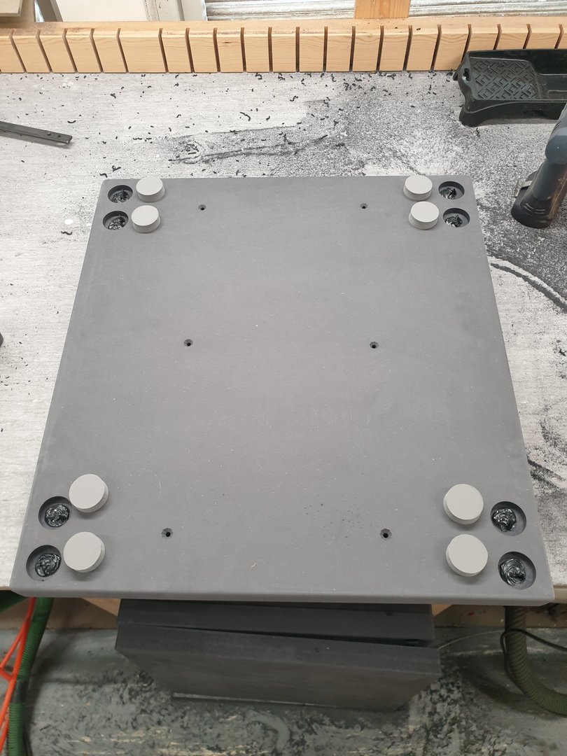

    Disse beistene blir såpass tunge ( ca 160 kilo per tårn) så det må til dobbelt opp med SD dempeføtter på sokkelen 💪.
    Har også frest ut for SD dempeføtter i toppen av bunndelen og bunnen av toppdelen slik at de vil stå sikkert. Blir igjen en spalte på ca 4mm..
    Er igjen noen timer med pussing før det skal oljes, men planen er at første strøk kommer på i morgen 👍

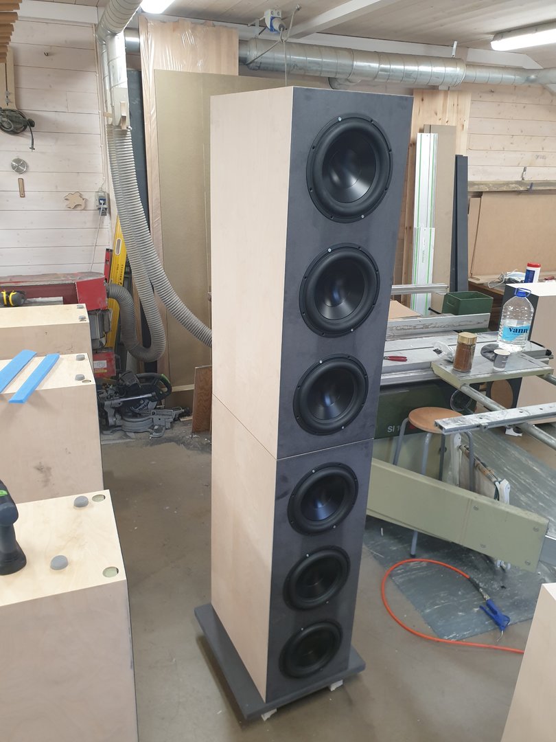

    Ønsker bare å vise dere tårnene med elementer montert ( sluttmonteringen blir med svarte Unbrakoskruer 🤓).
    Fikk samtidig koblet de opp og sjekket at de var i fase.
    Elementer vil bli montert hjemme hos kunde slik at vi slipper unødig tunge løft 😅
