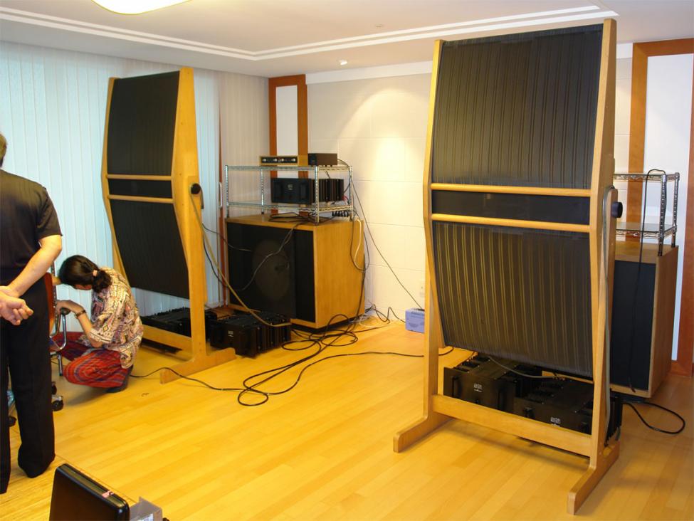

    Har dessverre aldri hørt dette systemet, men kan ikke tenke meg annet enn at det ville slått det meste, selv i dag.;)
    Doble Quad ESL 57, på hver side av en Decca bånddiskant , samt en hartley 24" subwoofer i lukket kasse. Drevet av Mark Levinson ML 2, 25W klasse A forsterkere.
    Mark Levinson viste hva han drev på med....
    /Ruby:)
    /Ruby:)
    Åhhhhhh...du milde skaper.
    Dette systemet tror jeg har sykt mye å melde den dag i dag.
    De rammene ville ikke jeg ha lakkert sorte.
    Nå ble jeg fylt med lengsel i hele kroppen :cool:
    Tusen takk for "porno- bildet" HiFiguru.

    Jeg har Doble Qaud 57 på evigheter (1978).
    En del av det original - (grå) elementer har jeg avløst med de svarte elementer, som jeg har bygt selv. Material for rest er i verksted mitt (Project under construction).
    I begynnelsen hadde jeg Decca - Ribbon og Hartley Woofer (ML - HQD).
    Fordi de selv-bygt elementer rekke til 35 kHz linear, jeg trenger ikke lenger denne Decca`s.
    De kan produsere høy lydsterke - 115 dB på min sitteplass
