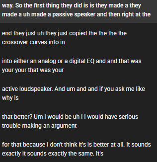

    Føler forsåvidt du misser poenget jeg la frem, eller riktigere, spørsmålet jeg tok opp. For mitt spørsmål var om grunndesignet av en høyttaler alltid utnyttet fordelene man får med aktiv drift. Og der fremstår du og Putzey som uenige.
    La meg legge ved transkripsjonen rundt temaet:

    Når feks du satt opp filter i Sevalds høyttalere var det åpenbart ikke det enden på visa, da ytterligere forbedringer ble gjort med en ekstern prosessor. Samme historie her.
    Dette blander jo litt sammen aktiv deling og romkorreksjon. Det ene er et delefilter for høyttaleren, det andre er romkorreksjon, for selve rommet, temmelig uavhengig av selve høyttaleren.
    Når det er sagt så vil aldri "siste ord være sagt" i en høyttaler om man ikke bestemmer seg for det. Det vil alltid være noe man kan justere bittelitt på. Interessant nok er også dette en av fordelene med aktiv deling. Man gjør kanskje 300 justeringer på et par timer, mens i et passivt filter vil dette ta et par uker med intens jobbing.
    Nå skal ikke jeg komme med en påstand om hva folk hører eller ikke, men jeg kan ikke unngå å merke en rød tråd. For det er påfallende at folks hørsel formes etter verdensbilde de har skapt seg og ingen av oss virker å være imune, verken de lærde eller ulærde.
    Der er jeg helt enig, og jeg har tatt i mot mye kritikk for å hevde at vår tro på egen evne til å lytte gjerne er en direkte feilkilde i seg selv. Selv når jeg vinkler dette fra egne opplevelser møtes det ofte med krenkede og såre blikk fra selvutnevnte gullører. Dette resulterer gjerne i at evnen til å høre faktiske endringer virker å være omtrent omvendt proporsjonal med hvor store ord man bruker om hva man hører forskjell på.
    Vis vedlegget 1156331
    Ja, jeg synes han er litt på jordet der helt enkelt. Det er som om han ikke kan nok om drivere til å identifisere de problemene som faktisk er knyttet til interaksjonen mellom passive filterkomponenter og drivere. Man er helt avhengig av å ha en forholdsvis dyp forståelse av driveres virkemåte og hvordan de genererer forvrengning for å forstå dette. På den ene siden har de jo nettopp dette i Purifi, men kanskje først og fremst gjennom Lars og Carsten, mens Bruno på sin side har vel også en tilknytning til Kii som valgte denne til en 2-veis høyttaler til over 10k€:

    Dette er fakta.
    Om man synes det er viktig, om man synes det låter bedre eller ikke etc er subjektivt.
    Men det er også fakta at man i mange tilfeller vil befinne seg vesentlig tettere på innspillingen med et aktivt filter.
    Med tanke på hvem han er, hva han representerer og hvilke ressurser han har tilgang på finner jeg derfor uttalelsen merkelig.
    Tror du bommer litt og hopper et steg videre.
    Bruno viser til en helt praktisk fremgangsmåte fra studio, man tar en passiv høyttaler, måler filteret, flytter det inn i DSP, kobler ut det passive, og får nøyaktig samme lyd. Det var ikke teori, det var en observasjon han presenterte. Poenget hans er at topologien i seg selv ikke endrer lyden. Forskjellen kommer først når man begynner å bruke friheten aktiv drift faktisk gir.
    Du går videre, ved å komme med et eks. hvor man faktisk utnytter aktiv drift. Og det var nettopp en av de tingene jeg spurte om. Om grunndesignet alltid utnytter de fordelene som aktiv drift faktisk gir. At du kommer med en spesifikk driver som eksempel har ingen betydning, da man i praksis må legge på et ekstra lag med prosessering, til tross for et aktivt utgangspunkt, jmf Sevalds system. Grunnen til at jeg fant Putzeys utsagn interessant, var at det for meg reiser spørsmålet: om man har et design som lar seg gjennomføre med passivt filter, vil da skiftet til en aktiv ekvivalent være verdt bryet?
    For meg virker det da som Putzeys påstand fortsatt kan ha en rot i virkeligheten og spørsmålet mitt fortsatt står ubesvart.
    Lett spekulasjon: Jeg tipper Bruno forenkler littegrann, for å få frem et ikke-nøytralt poeng; At han mener at høyttalere som Kii som er bygget aktive fra grunnen av, vil ha bedre forutsetninger enn en passiv høyttaler som konverteres (noe jo en del tradisjonelle høyttalerprodusenter har begynt med). Dvs en indirekte måte å insinuere at Kii vil være et bedre valg enn disse.
    Mulig det, men om vi skal flytte debatten fra innhold til intensjon, så vil jeg jo også måtte vurdere din og Snickers intensjoner som bransjeaktører. Hvor en av dere har et prosjekt med ombygging av en passiv og den andre selger ganske enkle aktive. Det ønsker jeg ikke, så la oss gå ut fra at Putzey uttaler seg i god tro.
