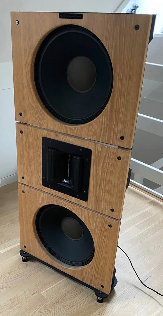

    Steve Guttenberg la ut i går at han nå har sine Duet 15 som referanse i systemet.
    Ble så stor interesse og trafikk på hjemmesiden til PAP i går, at den knelte;)
    Ny referanse PAP Duet 15
    PAP Duet 15

    Jeg har ikke hørt annen PAP enn mine egne, da med fulltone.
    Trio15 med Heil er testet flere steder. Her er en av de fra 2019. I denne har man også målinger av den.
    Jonas
    Test PAP Trio15 Heil
    Hmm... Den trenger et mellomtone element mellom HEIL og 15", skjønner litt hvorfor de gikk bort i fra denne i en 2-veis løsning.

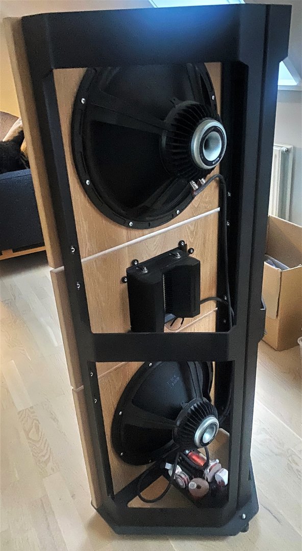

    @TAS , kjører du «stock» komponenter i delefiltret på dine Q15? Eller har du tester andre caps og resistorer?
    JonasH
    Naturlig nysgjerrig
    22.11.2012
    1.073
    2.331
    Nord Trøndelag
    Stock en så lenge, en du noe oppgradering på gang?
    Kjører stock ja, fikk tak i noen Mund. ultra resistorer jeg skal prøve, må bare få loddet forlengere på «føttene» på de.Så de passer i delefiltret. Blir nok å teste annen cap iløpet av året også. Sies dette har større påvirkning. Vet ikke før man har prøvd:)

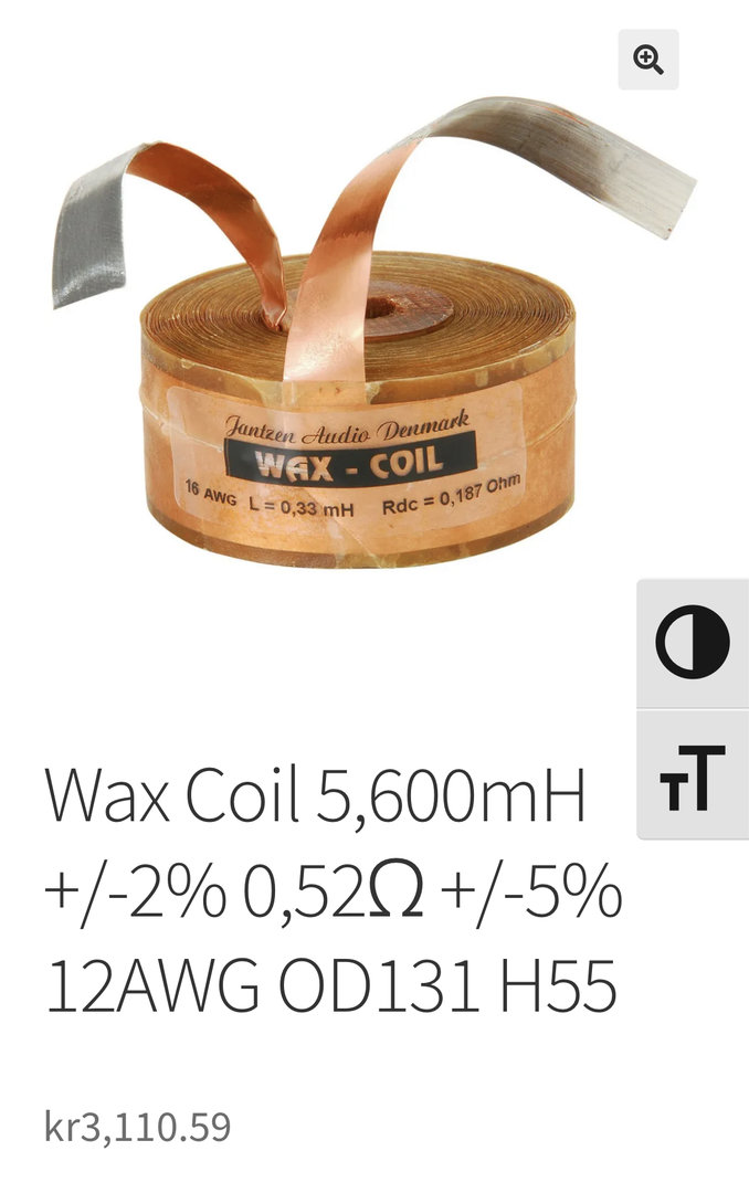

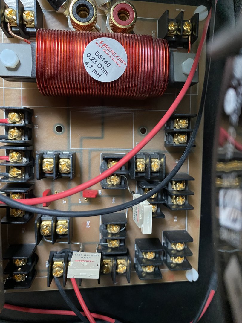

    Moro med litt tweaking når det er så enkelt som med disse PAP thrier filtrene.
    Skiftet ut resistorene til M ultra med samme verdier.
    Meget store forskjeller skal jeg ikke berope meg, men opplever de som noe åpnere oppover. Spesielt Kvinnevokaler opplever jeg kommer noe mer frem.
    Har bestilt nye Mcoiler Ms140 5.6mh, disse deler overgangen mellom woofer og voxativ noe lavere.
    Blir noe lavere mellombass samtidig som mellomtone nok bli noe mer framtredende.
    Vet ikke resultat før man har prøvd :)

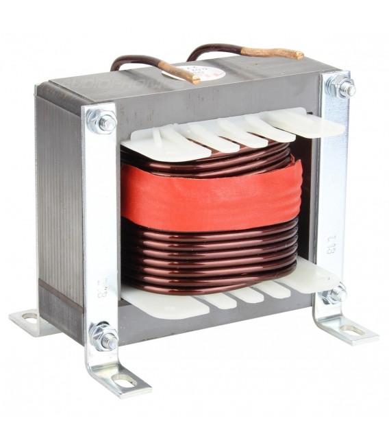

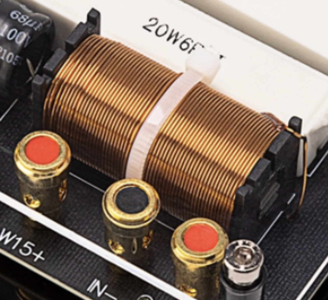

    Noen her inne som kan si noe om effekten av å bytte spole for deling nedover?
    Samme verdi, men med lavere motstand og høyere/større tverrsnitt….
    Hva skal til for at det utgjør en betydelig hørbar forskjell??
    (det jg vurderer å bytte)
    tofter
    21.02.2006
    733
    526
    Redusert DCR vil hovedsakelig påvirke nivå. Hvor hørbart det er kommer ann på hvor mye du reduserer.

    386
    Kristiansand
    Sååå, siden jeg kjører egen forsterker til bunn/bass driverne kan jeg bare kompensere for DCR forskjell med å justere effekt ut av amp.
    Ergo, ingen oppside med bedre spole?
    tofter
    21.02.2006
    733
    526
    Det er noen fordeler ved å gå for spole med luftkjerne da disse ikke går i metning. Men det blir fort stort og dyrt.

    386
    Kristiansand
    Har du testet på bassdriver?
    Skjønner at her går man gretne for «billigspoler» med kjerne, ute etter praktiske erfaringer rundt effekten av å bytte denne…
    tofter
    21.02.2006
    733
    526
    Selv har jeg brukt spoler med luftkjerne i alle mine passive delefilter, men det skal nok omsettes en del effekt i filteret før dette faktisk er noe som påvirker forvrengningen.
    Utfordringen med spole for bass er at det gjerne blir digert, og jernkjerne er eneste praktiske løsning.
    Hornlyd
    Musikkglad
    01.04.2005
    20.956
    13.378

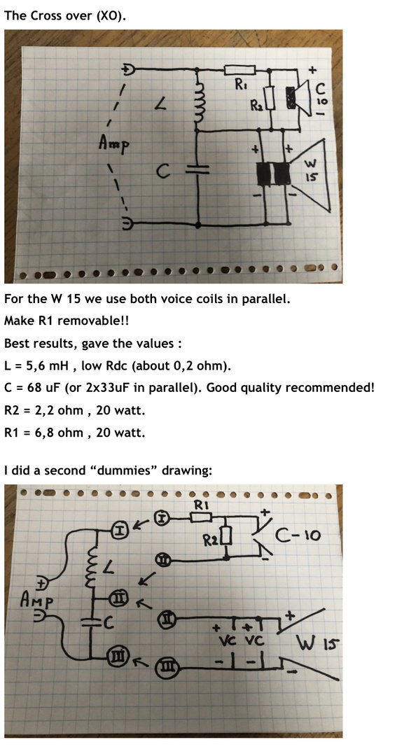

    Bytter man ut spoler må motstanden (DCR) være den samme ellers påvirkes qts og nivå og derved summering. Da låter det bare dårligere og produsentens arbeid med å lage et fintunet delefilter blir bortkastet.
    Mange tror at spoler med eksepsjonelt lav motstand eller med gigantisk folie på ørten kilo er snarveien til god lyd. Det stemmer ikke. Les f eks i Faital 10 tommers tråden min hvor Snickers veileder i hvordan man kan bruke en motstand foran en spole for å tune q verdien til bassen. Høres veldig feil ut men i rett setting kan også det være smart. Alt avhenger av hvordan konstruktøren har tenkt.
    Dette med metning har jeg lest litt om og her kan kanskje andre bidra mer enn meg. Jeg har også brukt IR temperaturmåler på filterkomponenter for å se om det er noen som helst varmgang og det har jeg ikke sett noe av selv med pislete dimensjoner.
    Ergo, følg produsentens oppsett eller eventuelt spør produsenten om en ønsket modifikasjon er lurt eller bare vil forringe konstruksjonen :)
    PS! Det som jeg synes er veldig interessant er, dersom man ikke liker klangbalansen i høyttalern, er å bygge om hele delefilteret. Men det blir en lengre historie.
    Det er sant, godt poeng.

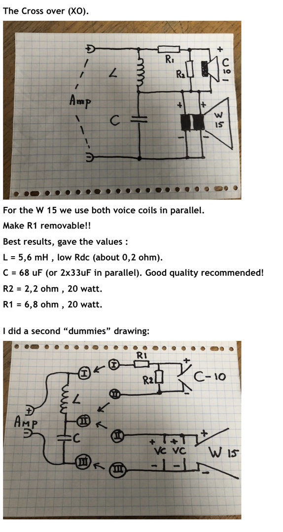

    Jeg er helt med her.
    I vedlagt bilde kan konstruktørens instruksjoner sees, hva jeg har levert fra Lii her ser puslete ut men jeg har jo ikke noe grunnlag for å si at det er dårlig….
    Tanker om hvordan jeg kan optimalisere spolen??
