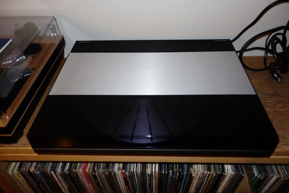

    Men... i går ettermiddag måtte jeg ut en tur å hente denne:
    Ikke helt frisk ifg forrige eier, og med uttalte symptomer som egentlig kan være litt forskjellig. Får begynne å sjekke den litt med tid og stunder.

    Gratulerer, har veldig sansen for disse spillerne fra B&O :) Knall tøft design

    Takker.
    Ja, enig - og med en MMC 2 eller 3 så låter det jo ikke så verst heller.

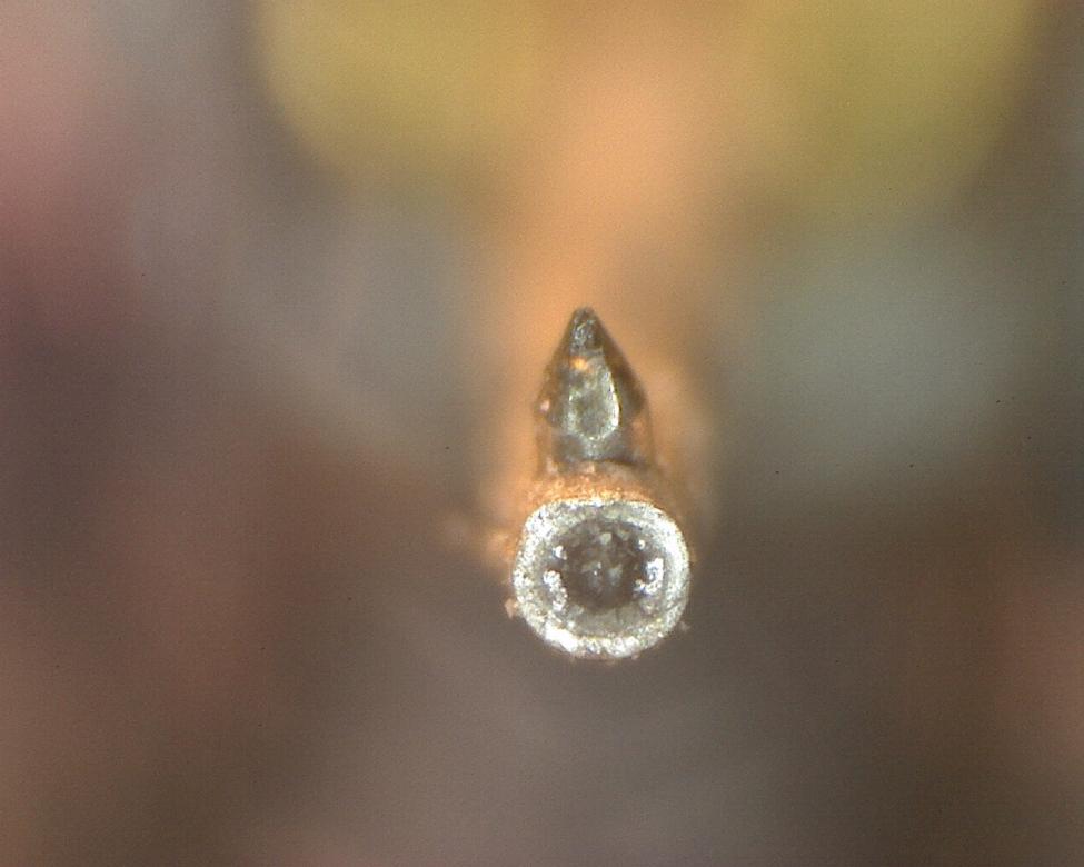

    Som man tydelig ser av bildet så sitter nålefanen vridd. Bildet er tatt i horisontalplan. Mao - nålen skulle ha pekt rett opp.
    Symptomer er som beskrevet av forrige eier - stiften følger ikke armen og "hopper" litt fremogtilbake i rillene. Utover det har jeg med litt funksjonstesting ikke funnet andre tegn til unoter.

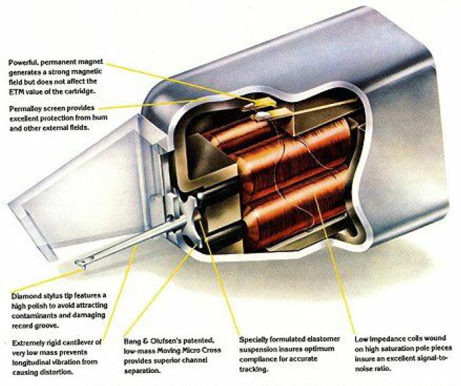

    Konstruksjnsmessig skal de se slik ut innvendig:
    Trolig er den skadet i opphenget - dvs avfjæringen, men om ikke vridningen har skadet den, så er det teoretisk mulig å vri den på plass - med en stødig hånd?!?

    Forsøket med å få rettet på nålen gikk vel omtrent som forventet:
    Med litt god støtte under håndbakene var det forsåvidt en grei sak å få rettet den, men...
    Resultatet var det samme. Så, hele denne elastomer avfjeringen har gått føyken.

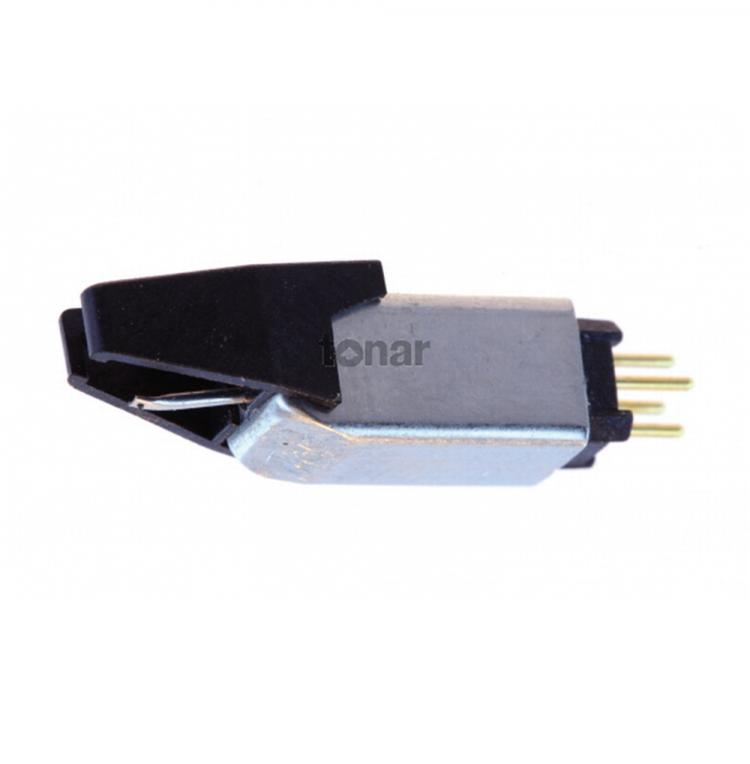

    I og med at jeg nå sitter med 2 stk defekte MMC-4 var tanken å sende en av de inn til rebuilding - dvs det byttesystem som både SoundSmith og et par europeiske firma tilbyr.
    Men, før det hørte jeg med Thomas på Elektronisk Bureau om han fortsatt kunne levere MMC´r fra Tonar og hva prisen ville være.
    Svaret kom i dag, og - jo det kunne han. Litt leveringstid da han ikke hadde noen inne, men prisen var såpass hyggelig at jeg la bestilling på MMC-3 i steden for MMC-4:).
    Så langt jeg har klart å finne ut så er de også produsert av SoundSmith etter de samme spesifikasjonene.

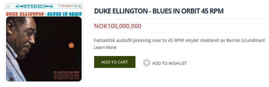

    Analouge-pressingen ser ut til å finnes hos The Garden også, men prisen er litt stiv synes jeg:rolleyes: :
    Utklipp fra The Garden´s hjemmeside
