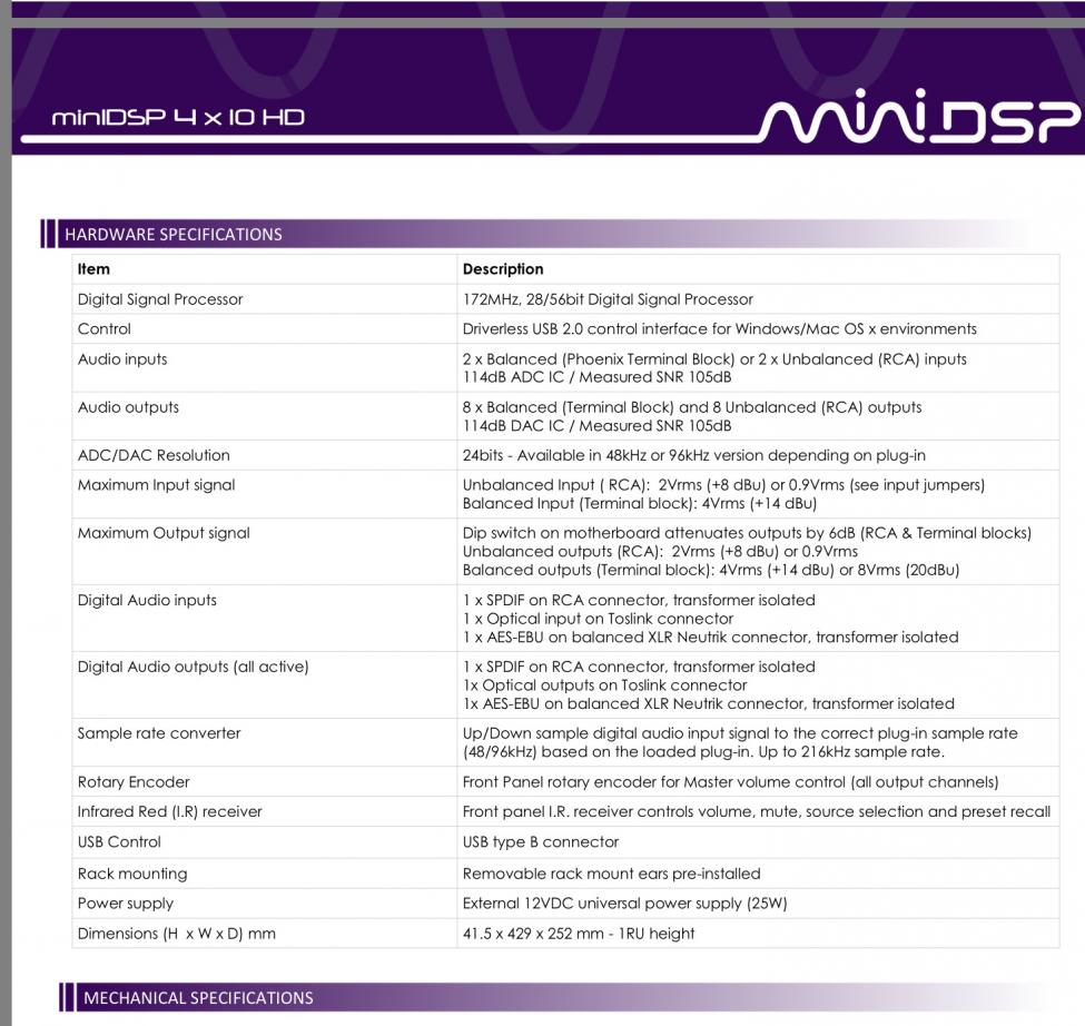

4x10 trekker 1,5A. Sørg for at strømforsyninga er kraftig nok. Den du har linket til er for pinglete...

Låner tråden da tittelen passer bra.
Tor med hammern var på besøk i kveld og tok knerten på strømforsyninga til minidsp 4x10 HD.
Er det en sjanse for 4x10HD har tatt kvelden også, eller er det "bare" strømforsyninga? Åpnet strømforsyninga, men kunne ikke se noe umiddelbart brent, men det var litt brun væske å se, så det er nok noen kondensatorer som har gått til de evige jaktmarker?
Har funnet en strømforsyning her, er denne "bra nok"? Eller finnes det bedre/billigere alternativer?
https://altitec.no/dc-12v-5a-5000ma-stromadapter-100-240v-2-1mm-x-5-5mm.html

På min står det output 12V 5A Max 60W
