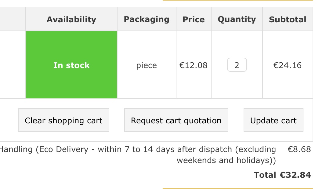

Mange som bytter til disse( les reviews) med en 1,5-2.0 ohms motstand
Du får sikkert kjøpt disse i europa og
Skal sjekke disse litt nærmere og se om det er noen som selger dem i Norge. Takk! :)

Har nettopp byttet et par diskanter (Peerless BC25SC06-04) , + ca 1,65-1,7 ohm 3W motstand, så fungerte det noenlunde. Jeg anbefaler å bytte elektrolyttene i delefilteret...de er de billigste kina-typer...så hvilke som helst film-kondiser er 150% bedre... (4,7->5uF + 6,8uF)
Et par ull-sokker inn i øvre bassrefleks er siste forbedring...leter etter et par grove, sorte skum-plugger...
+ Litt dempe-materiale til bakvegg vil også hjelpe...
