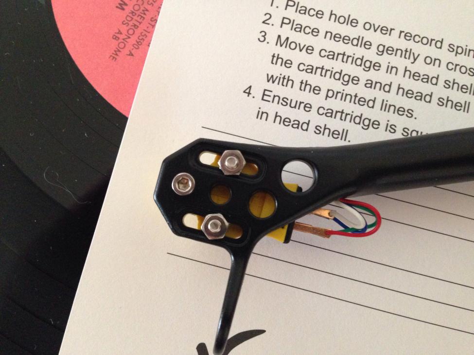

Har kjøpt meg en Rega RP6 med fabrikkmontert Exact 2. Har brukt protractor. Men blir ikke helt enig med meg selv om det trengs en liten justering. Legger ved et bilde. Innspill mottas med takk

Huff! Sliter med akkurat det samme på min RP40. Er vanskelig å se om vinkelen er riktig pga pickupens form.

Eneste fordel med Rega sine Elys og Exact PU'er er at de passer i Regas egne armer mht. overheng. Husker at jeg irriterte meg over ikke å kunne sjekke mot linjene på grid'en, så jeg limte en lengde 0.5 bly på baksiden av PU'en med litt blue tack, og sjekket i stedet 90 grader på linjene. Synes det funka bedre.
OT: Ta og prøv ut andre PU'er på din RP6, hvis du har tilgang (lån). Må innrømme at i mine ører er både Exact og især Elys rett og slett ikke verdige avtastere til din spiller.

Mht. protractorer har jeg funnet min favoritt her:
Conrad's Free Stuff - tredje link fra toppen. Et lite program hvor du legger inn arm data og din foretrukkne allignment, hvoretter du skriver ut en arc protractor som passer på ditt oppsett. Funker hver gang.

Hei.
For å se om man har riktig HTA må man se på cantileveret
(nålefanen) - ikke huset på pickupen. Noe alla dette:

Hvis nålefanen ikke er rett i PU-huset bør den returneres til forhandler. Det skal den ikke være.

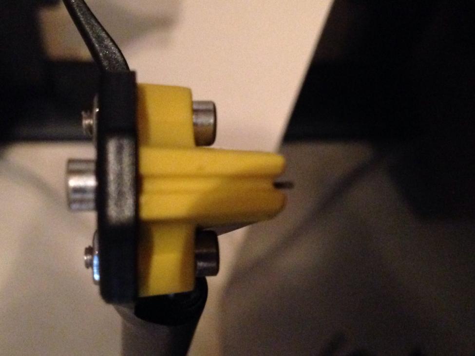

På bildet på den første posten ser det bra ut, men hvis du kan ta et bilde som viser streken på protractoren på den rette siden av PU-huset er det enklere å se om denne streken er parallel med PU-huset.

Hei
Hvorfor har du brukt protractor? Hvis nålefanen ikke er skjev er den ved bruk av de tre skruene riktig justert mht overheng.

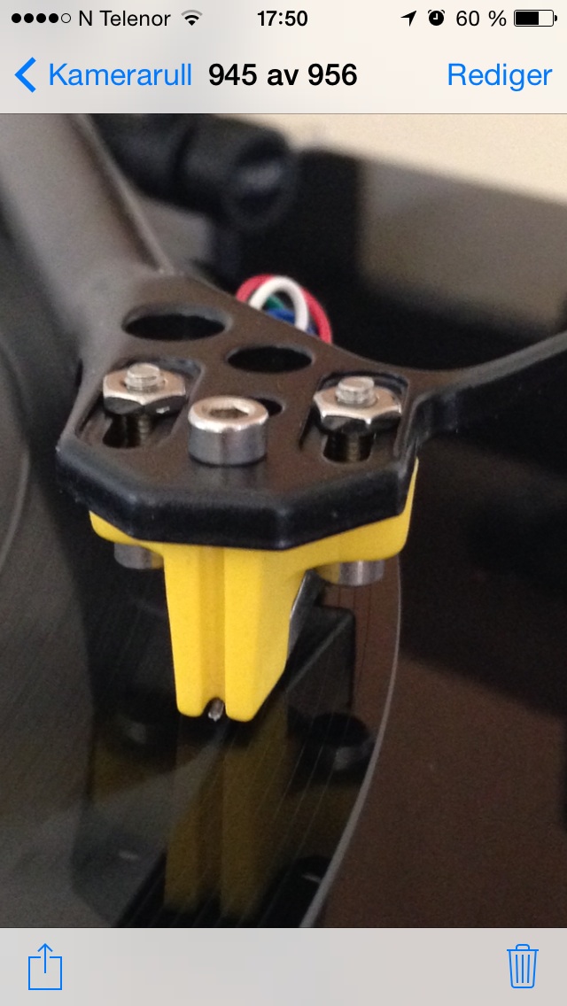

Skal se om jeg kan få lagt ut et skikkelig bilde av nålefanen etterhvert. Her er et bilde jeg tok under spilling i går. Vet at det sikkert er så lett å si noe ut fra det men....

Ser poenget ditt. Men jeg tenkte jeg skulle teste med protractor uansett. Og begynte så å lure på om pickup stod litt skjevt. Men om den så gjør, så må jeg vel fjerne den forrerste skruen dersom det skal være mulig å justere noe på det.

Rega er ganske simple å justere med tre skruer jo, men når der er snakk om protraktor er Rega sin en vits synes jeg. Bruker du andre pickups enn Rega sine bør du absolutt enten laste ned protraktor, eller investere i f.eks. Feickert sin. Ser man på Gunnar sitt bilde, da ser det ut som antiskating ikke er slått av, nålefanen vris innover og pickuphuset utover. Bruker man en sånn protraktor skal man se på refleksjonen i speilet, om nålefanen smelter helt sammen med linjen er man i mål, nesten.
