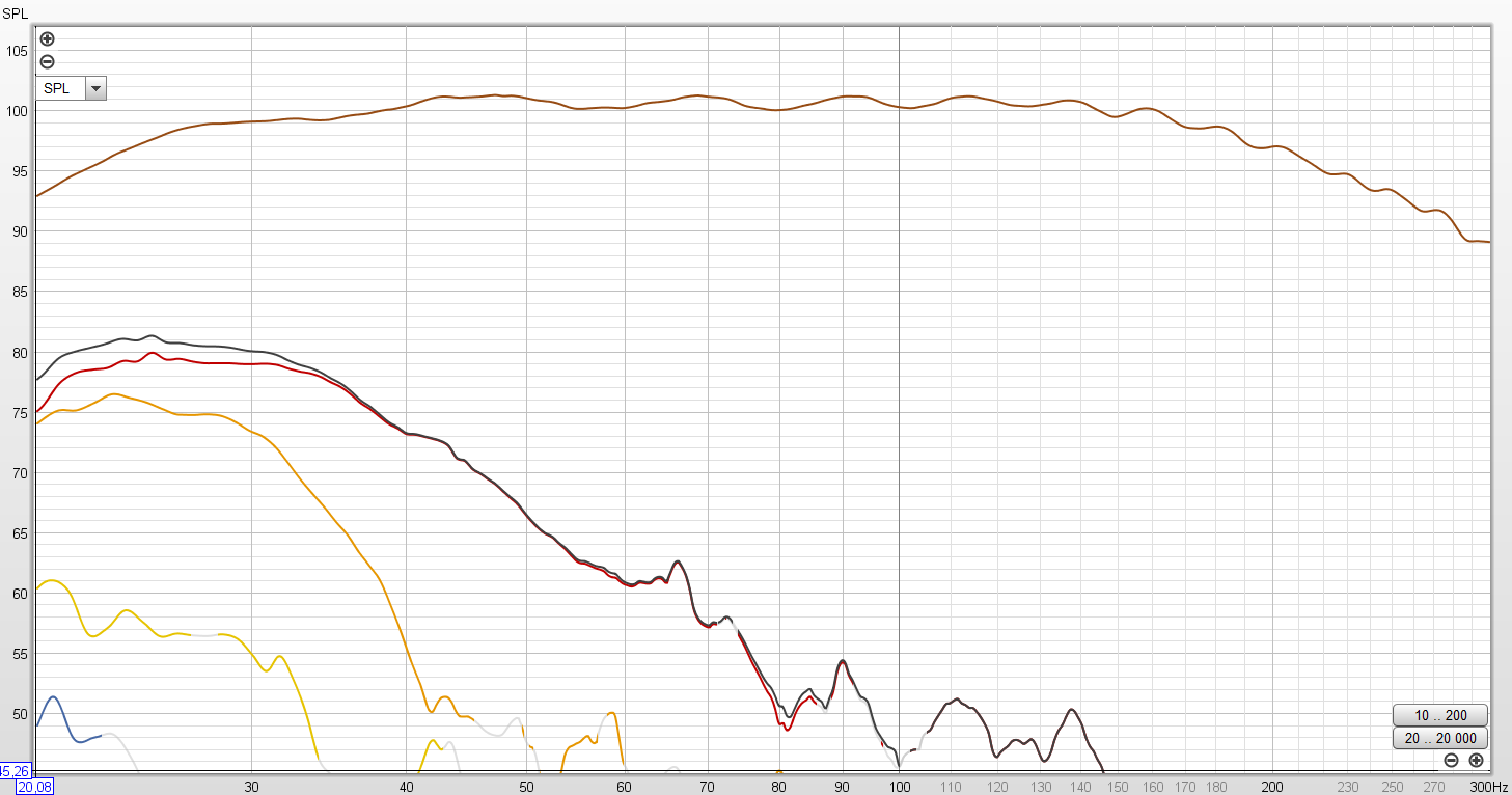

    Frekvensresponsen der oppe er jo målt ved nettopp 100dB.
    Forvrengningskurven er 96dB. Husk også at du vanligvis får ganske bra med room gain, så denne målingen som er 96dB utendørs tilsvarer mye mer inne. Med én 10D prototype i et hjørne i 16m^2 rom målte jeg 100dB@20hz med under 2% forvrengning. Da har du naturligvis ganske mye room gain i tillegg. +6dB i bunn eller mer er ikke uvanlig.
    Det er også litt vanskelig å måle en sub med to elementer som står hver sin vei på en fornuftig måte. Den yter bedre i praksis enn man enkelt får målt. Josh Ricci skriver litt om dette her: https://data-bass.com/#/articles/5cb4eb62079a580004e73249?_k=0ph329
    Skal vi bare ekstrapolere fra målte resultater med Inkognito 10 så bør tallene bli som kolonnen "10D Estimated" under, men jeg har ikke helt klart å måle meg dit enda, da trolig pga ovenstående. Så jeg vurderer å benytte "10D Conservative" som offisielle tall.
    Vis vedlegget 711521
    Her er forvrengningsdata på en 100dB måling. Den er da ca 7dB ned ved 20hz, så 93dB@1m utendørs.
    Vis vedlegget 711522
    Den topper her på 18.9% ved 21hz, som er greit innenfor CEA2010-standarden og i teorien ikke hørbart, men selvsagt endel. Så helt i bunn er den her ikke langt unna maks.
    Ved 30hz er den på 11% og 99dB.
    Ved 40hz er den på 4.3% og 100dB
    Ved 50hz er den på 1.79% og 100dB
    osv..
    At den gir opp helt i bunn ved såpass høye nivåer er jo naturlig, men det som er greit å merke seg og som skiller denne fra andre rimeligere subber er at forvrengningsnivået er relativt sett lavt med en gang du bare kommer litt opp i frekvens. Jeg har målt et par andre subber i 10-15,000kr klassen, som har ligget på mange prosent forvrengning helt opp til 70-80hz når de spiller rundt 80dB, selv om de teknisk sett klarer CEA2010-testen helt i bunn like bra som denne subben. Du får med andre ord i teorien like god dypbass ytelse til film med rimeligere subber, men du får ikke i nærheten av like ren gjengivelse i resten av frekvensspekteret.

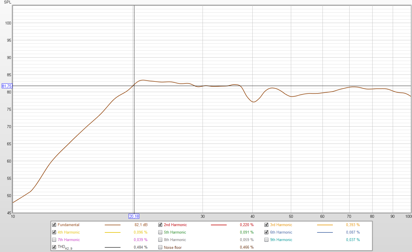

    Subben deres ruller jo pent av med omtrent 12dB/oktav fra litt under 30Hz (og -7dB ved 20Hz) så det virker på meg som mer fornuftig og i grunn ganske perfekt når man tar hensyn til room gain. Og ikke minst er det troverdig :cool: .
    Ja, med denne tuningen spiller den flatt til 20hz in-room hos meg.
    Kan jo også nevne at på dette nivået (rundt 80dB, som er moderat+ lyttenivå, relativt høyt vil enkelte si), så er forvrengningen ikke-eksisterende. Her riktignok med to stk 10D, men da er vi under 0,5% THD hele veien ned til 20hz. -6dB punkt ved 17hz.
    Vis vedlegget 711675
    Ja der spiller det jo veldig pent :) Den dippen ved 40Hz er en liten romnode antar jeg? Er det lov å spørre hva slags forsterker du bruker (eller, det jeg egentlig lurer på er om det kan være forsterkeren som bidrar til 2.harmonisk <50Hz v/100dB SPL, siden impedansen er lavest ved Fs=21Hz antar jeg)? Prøver ikke å late som jeg er noen ekspert, langt i fra, men temaet er veldig spennende å lære mer om :cool:
    Dippen er bare noe fra rommet ja, kan trolig ryddes opp i men jeg har ikke hatt tid til å gå over ting på nytt etter at jeg tunet om subwooferne forrige dagen. Bare postet den for å vise generell respons in-room. :)
    Det er Hypex NCore så det er jo ikke noe galt med den sånn i utgangspunktet. Og ja, impedansen er lav nå med to drivere i parallell. Det er mulig vi skal aktivere en soft limiter som begrenser maks uttak i bunn. Venter bare på litt varmere vær og litt mindre vind før ytterligere testing ute så får vi se hva vi finner ut av. :)

    Vært ute og fintunet litt limiter i dag. Så her ser vi en kurve som er maks av hva vi klarer slik limiteren er satt nå (rød kurve, @1 meter utendørs), og en hvor limiteren ikke har slått inn. Så som man ser kan man spille til 100dB og få oppgitt frekvensrespons, og så fortsette opp til 110-112dB, men da vil man få gradvis fallende kurve under 40hz.
    Det kan jo også være verdt å merke seg hvor flatt den spiller innenfor området man har det meste av musikk, rundt +/- 1dB fra 30-200hz.

    Jeg ga meg ikke etter første runde i går, for resultatene var ikke helt som forventet. Så jeg fortsatte å øke limiteren helt til forsterkeren gikk i full protection og shuttet ned noen sekunder, og skrudde så litt ned igjen (du vet ikke hvor grensen går før du bryter den).
    Røde kurver under er de som ble postet i går. De to laveste kurvene er da som nevnt i forrige post det høyeste man kan spille uten at limiteren kicker inn. Der er vi nå 5-6dB høyere enn i går som selvsagt er noe helt annet. Så man kan nå spille opp til 106dB og beholde -6dB punkt ved ca 23hz (100dB). Vi fikk også 2-3dB ekstra i toppen ved maks SPL før limiten slår inn over hele linja, og da bikker vi nå 114dB.
    @Lassencad og @erk - ser dere på de to grønne kurvene under her ser dere hvordan vi ikke egentlig mister kapasitet oppover selv om bunnen løftes endel. Etterhvert som man skrur volumet opp over maks ytelse i bunn, så fortsetter nivået å stige oppover i frekvens. Løftet i bunn reduseres med andre ord når du virkelig drar på, fordi forsterkeren begrenser kapasiteten i de laveste frekvensene.

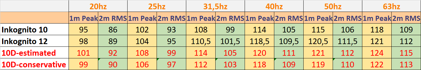

    Kjørte også CEA2010-test så vi har fått oppdatert CEA2010-tabellen vår med 10D-data. Den viser nå røffli 6dB opp fra Inkognito 10 i de fleste frekvenser, som betyr at vi har hatt minimalt tap (hvertfall fra et SPL perspektiv) ved å kjøre kompakt kabinett.
