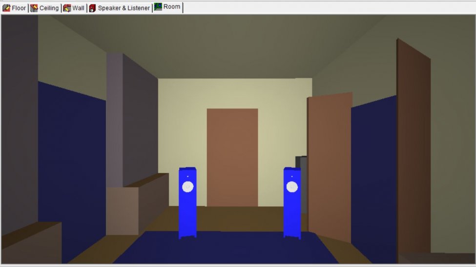

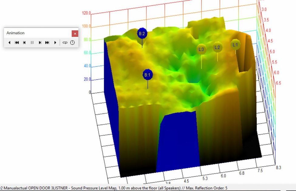

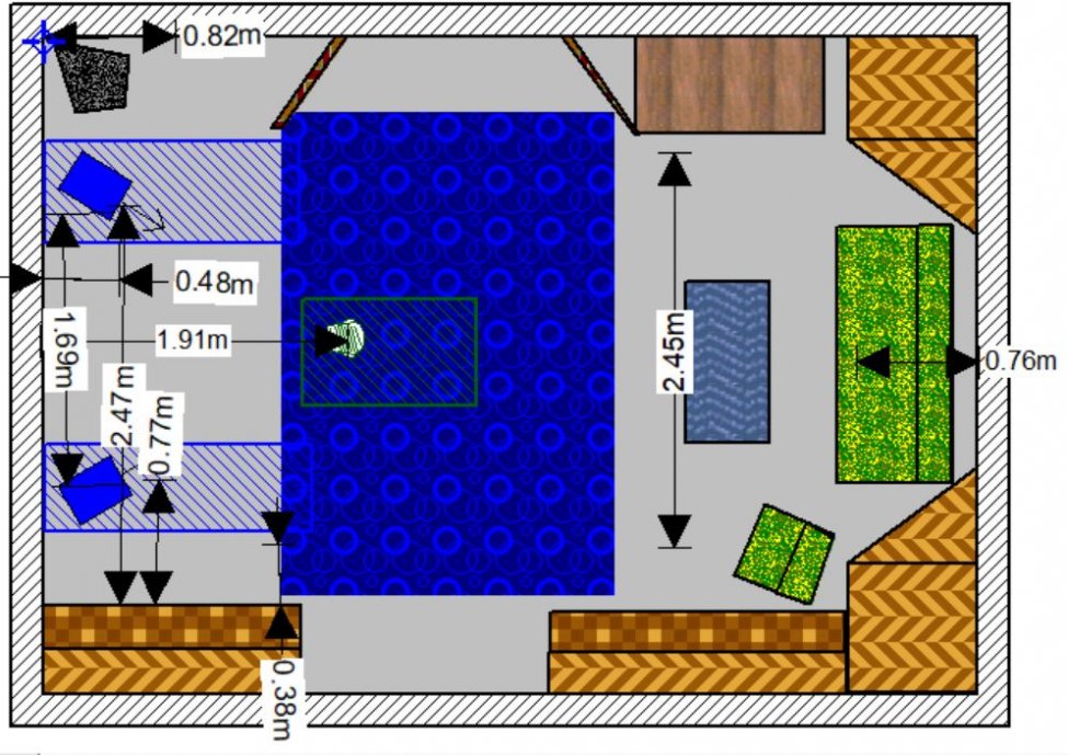

    Jeg bruker dette programmet , regner ut alt mulig i hvilket som helst rom. Men man slipper ikke unna å kontrollmåle og justere med REW
    Rhintek Incorporated - CARA 2.1/2.2 PLUS - Room Acoustic Software
    Vis vedlegget 570716
    Vis vedlegget 570717
    Vis vedlegget 570718
    Vis vedlegget 570719
    Det beste er dog å måle med REW!! og bruk ørene...
    Oj! Så stilig! Dette ser ut til å være ca akkurat det jeg leter etter. Men ser ut til å ikke finnes for mac :-( ?
    Er det krevende for maskinen? Mulig jeg har en pensjonert bærbar pc som kunne brukes
    Klart man alltid må måle og lytte, men et slikt verktøy er jo gull for å slippe å planlegge helt i blinde.

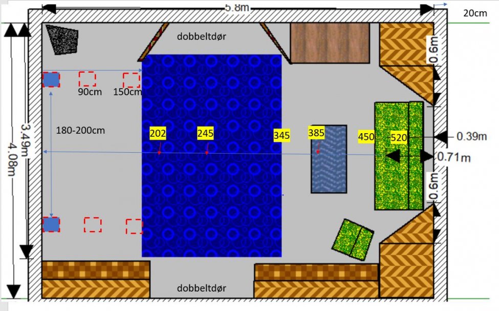

    Speilmetoden er tilstrekkelig til det meste. Her vist med nærmeste siderefleksjon, men samme prinsippet blir til andre flater.
    Utover det må man vite om man skal bruke demping, diffusjon eller en kombinasjon. Uansett bør tiltakene være så bredbåndet som mulig og dekke tilstrekkelig arealet (avhenger blant annet av sitteposisjon og høyttalernes spredningsmønster).

    Jeg har også brukt Cara. Varmt anbefalt, men jeg tror ikke det har blitt oppdatert for nyere Windows-versjoner. Mulig det må kjøre i en XP-emulator eller lignende. Jeg flyttet aldri Cara over på Windows 10, men kanskje andre har mer erfaringer med det.
    Balle Clorin
    19.06.2012
    11.641
    11.433
    Cara fungerer uten problem på win10 hos meg. Kan ikke husk at jeg gjorde noe spesielt for å få det til å virke. Kan hende jeg bare flyttet filene istedet for å installere fra CD.
    Men jeg går fortsatt rundt i rommet og spiller en sinus tone for å finne utfasingene. fascinerende dette med akustikk

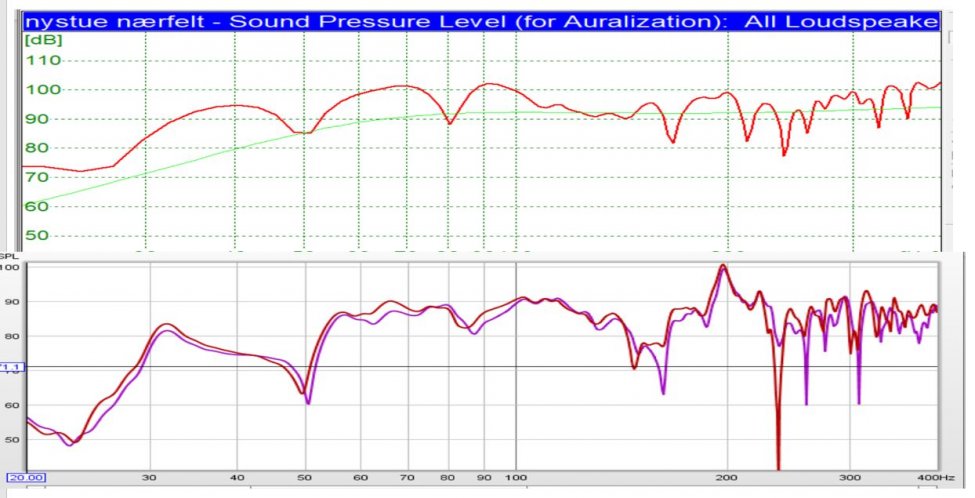

    Her er målt mot simulerte uglattet. Bommer lit på den ene dippen ved 80-90 hz, kan være fordi leg la inn litt feil dybde av karnappen som er 580 gulvlengde men 600 cm til selve glasset i lytte høyde.
    Cara øverst, Rew måling under

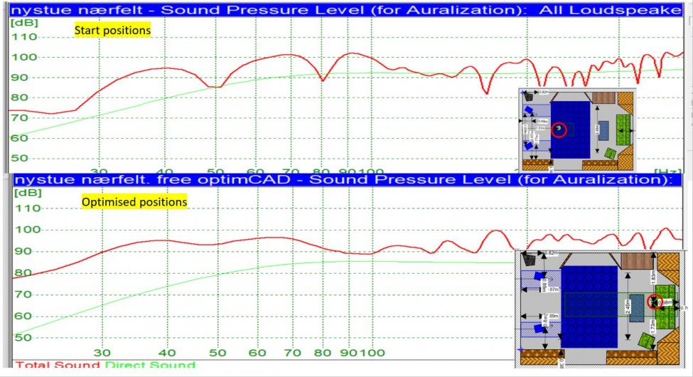

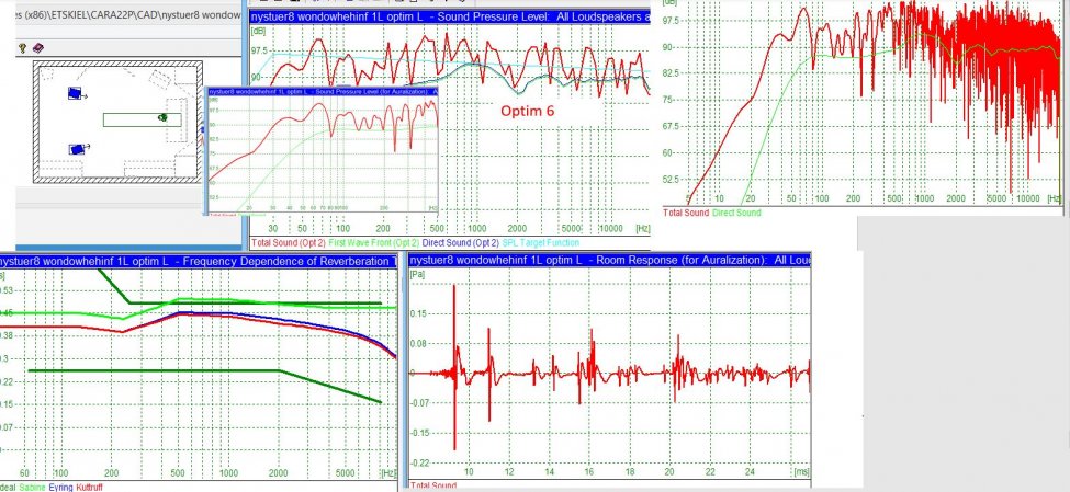

    Før og etter automatisk optimalisering av høyttalere og lytteposisjon
    Vis vedlegget 571035
    Kjent med speilmetoden.
    Nevnte bokhylle står 90 grader på lytteposisjons venstre side. I førsterefleksjonspunktet har jeg hjemmemikk absorbenter. På lytteposisjons høyre side er det naken vegg. Her må det tiltak til. Har prøvd med absorberende, da ble opplevelsen av rommet "skjevt", med død "sugende" følelse i halve hodet, og en mer normal klang på venstre. Rommet er lite. Ca 1,5 fra lytteposisjon til vegg/bokhylle. Ser du representerer lyd og akustikk. Dine BAD-paneler av tykkeste kvalitet vil jeg tro hadde vært midt i blinken, men da tøyes budsjettet veldig.
    Vis vedlegget 571061
    Vis vedlegget 571062
    Vis vedlegget 571087
    Imponerende liten forskjell mellom simulering og måling!
    Kanskje jeg kunne lånt sønnens gaming-pc? Den tror jeg har litt muskler
    40.713
    44.462
    Det stemte også veldig bra hos meg. Beregnede høytalerplasseringer og lytteposisjon i Cara var spot on. Det er også fascinerende å la de simulerte høyttalerne fyre av en impuls og se simuleringen av hvordan denne bølgen brer seg i rommet, reflekteres fra diverse overflater, og tilslutt oppløses i et kaos av småskvulp.
    BAD Arc er til opplysning et mye bedre produkt oppover i frekvens en flate BAD paneler. Diffuserer mer og låter da mykere og mer behagelig. Koster dessverre enda mer.
