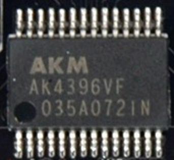

    Hvorfor ikke heller teste og utforske litt mer? Som jeg allerede har nevnt, bruker EMU 0404 USB svært gode D/A konverter. Nemlig AK 4396 som var tidligere flaggskipet fra AKM og som fortsatt er en top DAC chip.
    En DAC chip à la AKM4396 er, bokstavelig talt, bare en liten brikke i et stort puslespill. Lydkvaliteten til en ferdig D/A konverter beror på andre og viktigere faktorer:
    -Powersupply. Det kan aldri bli stort nok, forøvrig, verken i en DAC eller i en forsterker.
    -Kvaliteten på lavpass filteret. De integrerte chip-filtrene er ofte ikke så gode.
    -Rekkefølgen i signalgangen: Fordi det var på moten å designe egne lavpass filtre, så laget chip-produsentene integrerte løsninger med op-amp før filteret. Hva tror du opamper synes om et ufiltrert digitalsignal rett inn...
    -Layout og jordbaner er uhyre viktig. Blir det for kompakt så øker målbar forvrenging.
    -Kvalitet på analogkrestene som skal drive kabler/forsterker.
    -Mekanikk, skjerming og termisk stabilitet er også viktig.
    -Kvalitet og plassering av klokken.
    -Må signalet innom masse releer, vendere og knapper, så forringes også kvaliteten.
    De som har praktiskert litt DIY, og har oppgradert strømforsyninger og jobbet med vibrasjonsdemping, etc, vet at det er mer å hente på tweaking.
    På pro-sumer utstyr som E-Mu 0404, og mye annet proff-utstyr så hopper produsentene bukk over slike fordyrende faktorer. Og det er helt greit. De lager rimelige produkter med masse funksjoner, som gir (meget) god lyd for pengene. Men highend-lyd blir det ikke.
