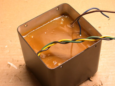

Tror ikke noen av de tingene vil fungere, dessverre. Det er enten selve kjernen som lager brummelyder når den nærmer seg metning, eller de forskjellige viklingene som beveger seg i forhold til hverandre. Det må nok tas hensyn til fra start for å skape nok sikkerhetsmargin i kjernen og legge viklingene på en måte som sikrer at de ikke går noe sted. Da kan den støpes inn i f eks epoxy til slutt, som "icing on the cake".
Hmmm. Tanken var at ved å dyppe/mette trafoene med lim eller maling, da skulle de hele bli limt sammen, men det vil ikke skje, etter det jeg forstår på deg? Da kan det fort bli, at ennå et forsøk på mekanisk dempning av brummingen, vil være siste utvei for min del. Har jeg fortsatt brum etter det? Da kan jeg enten leve med brummingen eller investere rundt 2000,- på to nye trafoer, hvilket jeg ikke er villig til å gjøre.
Jeg og nogle bekendte har fået støbt trafoer ind hos DCA. Det gjør dem helt tavse.
