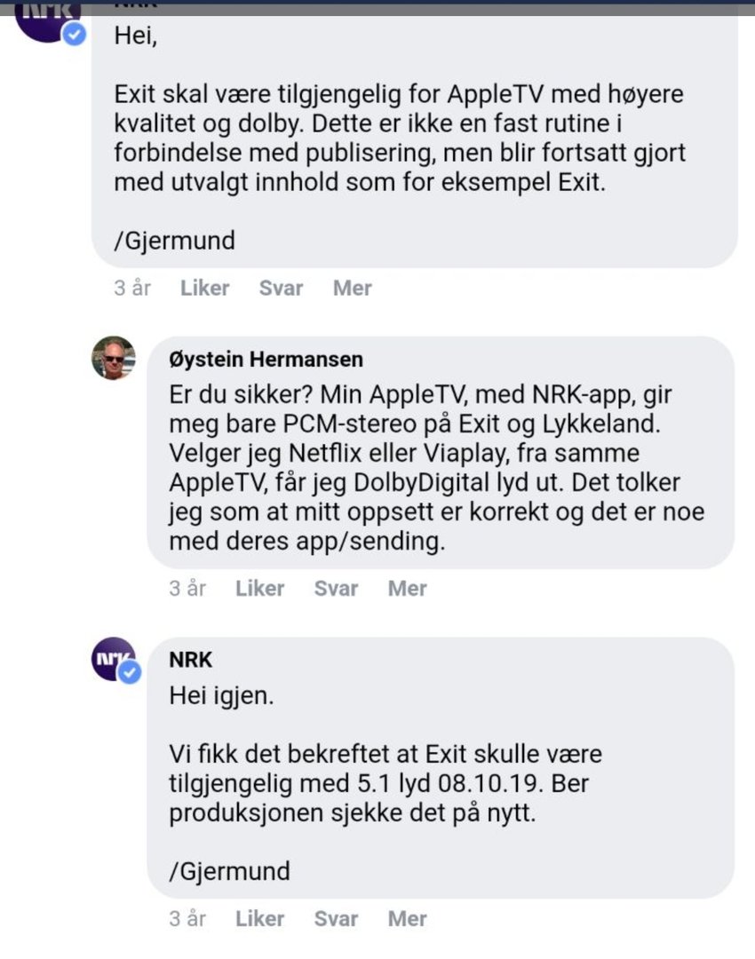

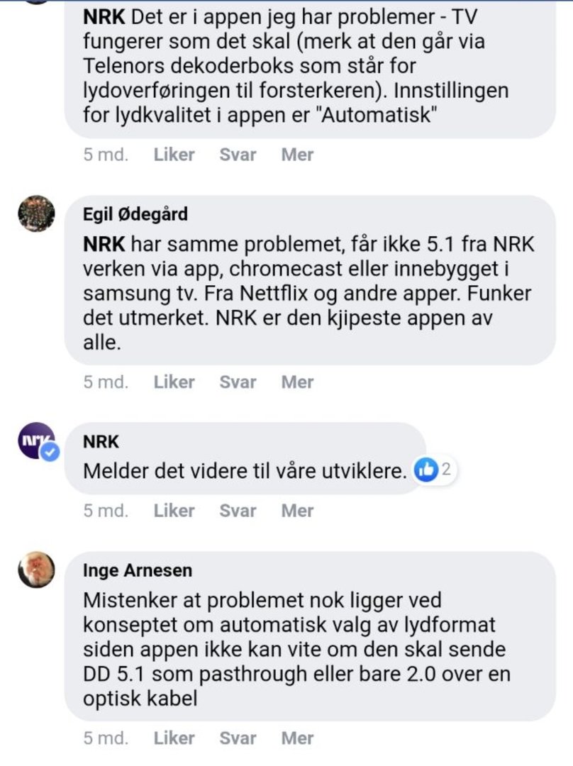

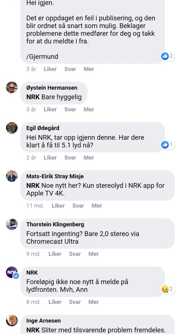

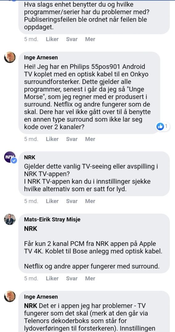

    Dette er jo veldig interessant (se bilder). Merk: noe er 3 år gammelt, men mye er ferskt (3 mnd).
