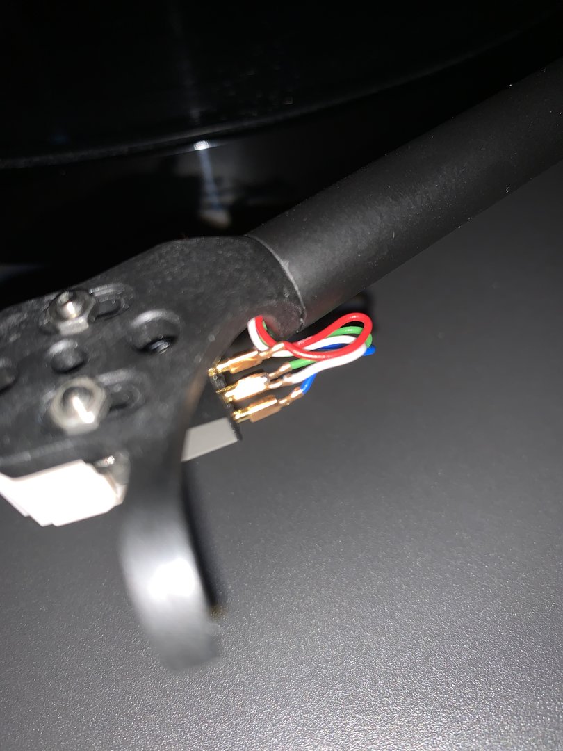

Kjøpte en ny rega planar 1 Carbon plus.
Når jeg skal spille av musikken, så kommer det mye skurring og dårlig lyd.

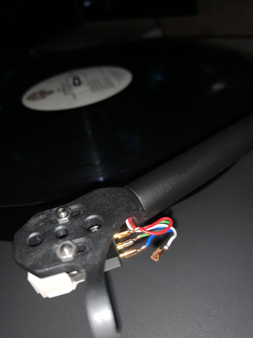

Så etter første prøving at den hvite ledningen ved hodet til armen var løs, men skøyv den på plass.
Får fortsatt skurre lyd.
Burde jeg prøve å klype (kobberet?) mer sammen ? Jeg skøyv bare det ene ende stykke inn på den andre uten å klype det sammen etterpå. Se bilder (løs og på)
Er helt blank på slike ting, så bruker bare fornuften i utgangspunktet.
Takk for råd og tips.

Ser ok ut, bare der er kontakt og de ikke er løse.
Har du sjekket innstillinger? Stifttrykk gjort på nytt, sette trykket til 0, utbalansere armen så den svever, sette korrekt trykk.
Ser pickuppens nål ok ut?

Har ikke gjort noe av det du nevner. Bare åpnet opp og fulgte den enkle guiden i forhold til hvor ting skulle kobles og passa på reima. Starta igang, så den løse ledningen, og fortsatt problem.
stifttrykket sjekker jeg hvordan ?
Er det en egen måler ( 0? )
Den svever å jeg bruker den lille sølv armen for å føre nåla ned mot vinylen.
Prøvde forsiktig først og deretter økte trykket etter lydsvar. Samme skurrete lyd opplevelse.

Heisann
På de enkleste rega armene skal vtf aka stift trykk justeres ved at loddet skrues i posisjon slik at armen svever, m.a.o trykket er null. ( om det er en skyve regulering på armfestet ved den blanke armhev/senk skal denne skyves til null.) bak på loddet bør det være en grønn prikk. denne kan du bruke som mal til å sku loddet innover mot senter. Tror en halv omdreining er 1 gram, en hel omdreining er 2 gram osv. ( husker ikke nøyaktig, her bør det Googles) når tilstrekkelig trykk er oppnådd skal skyve regulering ved armfestet stilles til omtrent 2 på skalaen, dette er antiskate. Vet ikke om dette er nøyaktig slik på din arm, men det finnes mye hjelp på nett.
På stiften din kan du enkelt fjerne den hvite fronten der nålen med stiften sitter.
ser det likt ut? mangler den lille diamanten på tuppen eller er nålen bøyd eller skadet på noen måte?
om så er tilfelle koster ny stift litt over 300 kr tror jeg.
lykke til
mvh Atle
edit: ser at din spiller har rb 110 arm og denne skal være ferdig innstilt så dermed kan punkt 1 sees vekk fra. Desto mer aktuelt kan punkt 2 være.

Har fått fiksa det.
Måtte bruke linjeinngang som det ble nevnt her, men måtte knipe litt på den kobber koblingen også som var løs. Nå spilles det ren og pen vinyl musikk. 😊
Takk for alle innspill, har fått lært en del av alle de kloke rådene og tipsa 😊👍
Skal også nevnes at selger kom med både fikseråd og mulighet til å få penger tilbake, så var en god opplevelse.
Takk igjen for alt 😊👍
