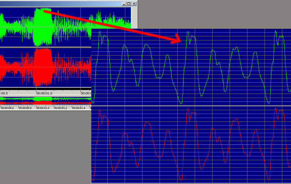

Ble nysgjerrig på dette og fikk tak i CD versjonen. Skjønner at noen synes det er flott med den saftige lyden med masser av detaljer og den fine stemmen..
Men det er momenter da det så vidt jeg kan forstå forekommer overstyring som er mildnet med en slags “soft clipping”. Antagelig noe av det bjornh er inne på Det lyder heller ikke spesielt pent eller naturlig i mine ører. (Men det har uansett ingenting å gjøre med trådstarteren sitt problem da det ikke handler ikke om regulær skurring slik som han beskriver; og sporet han nevner er heller ikke det værste).
Det kan for alt jeg vet være en ønsket studio-effekt, og det er tydeligvis noe ikke alle reagerer på.
Legg merke til på forstørrelsen at det er noe krøll bare på det positive utsvinget, i begge kanaler. Snodig. Dette er 3.19 inne i “sangen om fyret”, og det er ordet “navn” hun synger her, i den jevne biten ved begynnelsen av pilen. (“før århundret skifter navn”).

Det må man sige. Men det burde være muligt at lave nogle bedre indspilninger med Bremnes. Hvis teknikkerne vurderer resultatet over en labtop så kan jeg godt forstå det færdige produkts karakteristik.
