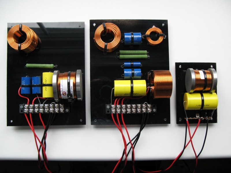

Lage printkort blir fint, men mye jobb.
Her er noen enkle filtere jeg laget, plexiplate og kabling på undersiden.
Vis vedlegget 351208
Dette var pent og ryddig.
Hvor fikk du tak i platene? Har du kappet dem til størrelse, eller kjøpte du dem i den størrelsen?
Hva er det du har brukt som "buss", og hvor fikk du tak i dem?
PS: burde ikke en av de to borteste spolene på det midterst kortet ideelt sett vært snudd litt på?

Plastplatene finner du hos Biltema og andre. De var klare og er lakert. Er kappet.
Rekkeklemmer Elfa.
Spolene har her stor nok avstand.
Rekkeklemmer Elfa.
Takk, tror nok det blir til at jeg stikker innom biltema og får tak i noen plater da.
