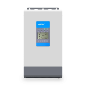

To 12V 200A lithiumbatterier i parallell utgjør en 24V 200A batteribank. 24 eller 48V er ønskelig, fordi en da har mindre strøm som går i systemet og en kan dermed kutte ned på kabeldimensjonene.
Så har du f.eks en Victron Multiplus 24/2000 kombinert lader/inverter
Denne lader med 50A og leverer inntil 2kW ren sinus
Til vedlikeholdslading, så kan du drifte den på strømnettet for å holde liv i batteriene.
Alternativt en Epever 24V 3000W kombisak
Denne inneholde 24V 30Alader/3kW inverter og 60Asolcelleregulator.
Johan-Kr
Vis vedlegget 1149547
Vis vedlegget 1149550
Johan-Kr
Takker. Upløyd mark for meg. Må google litt!

En Stromtank er en standard online UPS med ren sinus, til 10-gangeren i påslag.
Johan-Kr
Appappapp!!! Det står trossalt QUANTUM på den. Alle vet at kvantebatterier er litt dyrere. For smakens skyld.
Oriel
07.01.2004
251
187
Johan-Kr
Mange har prøvd å lage biligere hjemmelagde strømløsninger men det er vist ikke så lett å få til. Bare å sjekke på YT. Er vistnok inverterdelen som er veldig kostbar. Er et sveistsk firma som har levert til den jeg har. De leverer til vindmøller også.
Edit: standard ups løsninger er ikke å nærheten hverken lydmessig eller strømmessig.

Invertere som er hyperstabile er slett ikke kostbare og det å sette opp en batteribank som forsyner anlegget kan man fint gjøre selv. For hva en Stromtank S6000 Alpha koster kan man sette opp et utrolig anlegg i heimen, med lithiumbatterier, en toppinverter fra Victron og solcellepaneler på taket som forsyner batteriene. Sleng på en vindgenerator, om du kan, så er du dekket om vinteren.

Har nok skjedd endel på de snart 4 årene jeg har hatt min. Men å tro at man kan sette opp et lovlig anlegg hjemme som ikke tar fyr og brenner ned heimen for noen få tusenlapper får bare leve i troa. Sjekk på YT de som har testet forskjellige løsninger og brukt ørene i blindtester. Er ikke mange som har fått det til hvis målet er at det skal være billig og stabilt. 😊

En Stromtank S5000 koster 670' SEK, opererer på 24V og har 5000Wh strømlagring.
Det tilsvarer to stykk 12V 200Ah lithiumbatterier i serie og en Victron Multiplus II GX 24/3000. Jeg vil tro du har en grei pengereserve etter å ha kjøpt inn materiellet til å hyre inn en elektriker til å sette opp dette på et forsvarlig vis.
Det sagt - en tilnærmet nøkkelferdig løsning for nødstrøm vil være en Ecoflow. Det er i prinsippet sinusinverter, lader og batteri i en ferdig enhet. Legg til Solcellepanel eller aggregat for å fylle på strøm.
Når tiden nærmer seg for å bytte batteriene på hytta, så vil en Ecoflow Delta 2 Max være komplett løsning (minus panelet) i en enhet, til enn lavere pris enn bare batterikapasiteten i løs vekt koster, og være en ryddig sak, kombinert med spaghettien som separat lader, solcelleregulator, inverter og kabling til batterier utgjør.
