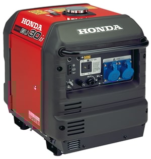

Jeg har et Honda EU30i som har fungert suverent i flere år, kan fjernstartes og har også mulighet for manuell start om batteriet går tomt. Lett å starte, vedlikeholde, osv.
Leverer nok til vannpumpe (eget brønn/filteranlegg) og frysere. Har i tillegg solcellepaneler og kan koble disse til batterilagring.

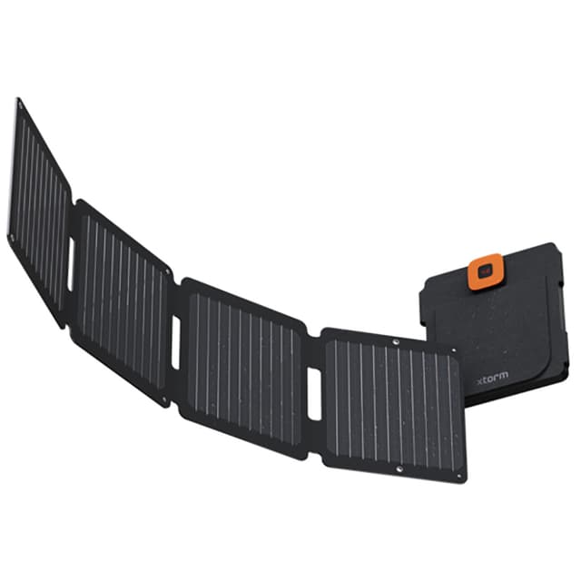

Plukker du opp noe slikt:
Så kan du også lade mobilen og om du vil ha noen oppladbare LED lamper - så kan de også lades.
