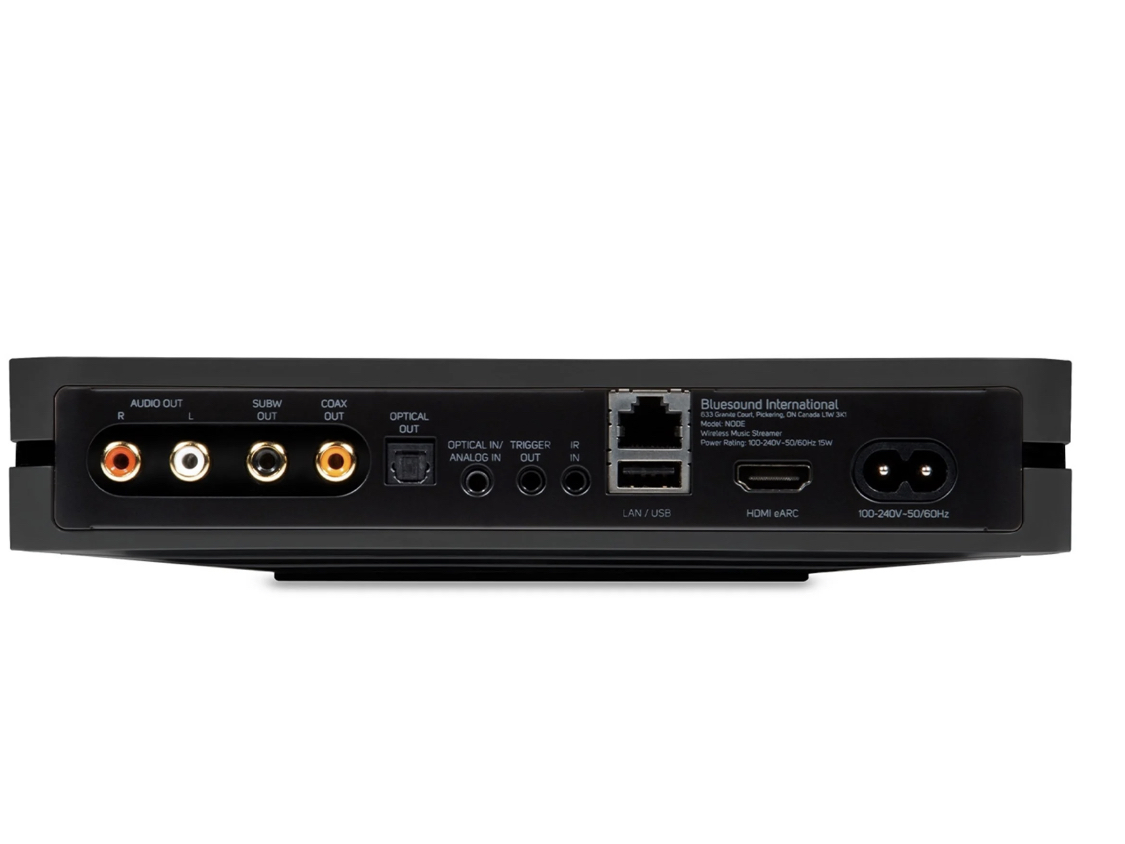

Bluesound Node N130 har inngangene du søker, så kanskje bare koble den analogt til forsterker også er du i mål?

Hei @Eirik84 , takk for svar! Ja, Bluesound Node er et alternativ. Ulempen er en ganske høy prislapp (7000,-) for hva jeg trenger den til (for ikke å snakke om at Bluesound Powernode kun er 3000,- mer).

Ser den, men de dukker opp til rundt 4.000 på brukten med jevne mellomrom 👍🏻
Ellers er det flere muligheter i linken du fikk av na_X 🙂
