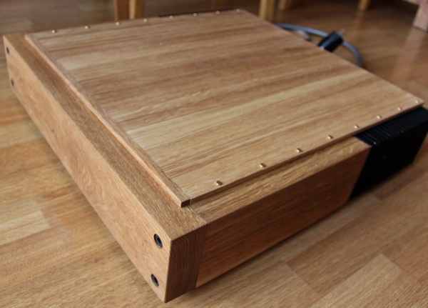

    Endelig er Holton designet godkjent og lokket satt på for en lengre periode :)confused:)
    Kjøpte en 16mm stavlimt eikeplate og høvla den ned til ca 6mm
    Oljet med Kinesisk treolje.
    Bildene er tatt nå i kveld med dertil ugunstge lysforhold,
    Horet litt opp i ACDsee til veldig ca rett fargetemp.
