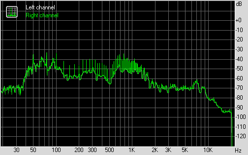

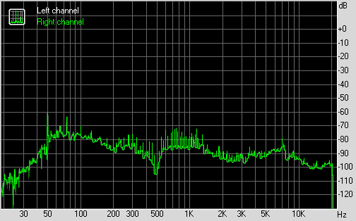

Siden det er nesten umulig å beskrive støyen med ord, har jeg i kveld gjort noen opptak med mobilen og lastet opp i skyen. Om noen vil ta en lytt kan filene lastes ned herfra: https://drive.google.com/drive/folders/0B4gQ83w81AL3ZG1OQ3BYNlF6YTQ?usp=sharing. Opptaket er gjort på høyt volum på NuPrime, med max gain på RIAA, to prove a point. Mobil ca 15cm fra høyre høyttaler.
Det virker jo utfra alt dette som at NuPrime IDA-16 og Phonobox er en uheldig match, ref nesten støyfritt når Phonobox kobles mot headamp. Spørsmålet er imidlertid hvorfor, og ikke minst om det er noe jeg kan foreta meg for å utbedre situasjonen utover å selge minst én av dem.

Den duringen i fullt oppsett høres fæl ut. Men det er ikke akkurat jevn brum, det er så mye mer. Jeg lagde noen spektrumanalyser av de tre filene med Rightmark Audio Analyser.
Allt tilkoblet
Basis m TV
Basis
Ut fra det du nå har testet og beskrevet tror jeg at en del av problemet er dårlig match - inkompatibilitet - i måten jord er håndtert på fra RP8 via RIAA til NuPrime. Den andre delen av problemet som gjelder opphavet til støyen forstår jeg ikke, men det kan kanskje være kombinasjonen av USB tilkoblingen i samspill med jordingen av den analoge kjeden, kanskje kombinasjoner av flere forhold. Alt spiller inn men det er gjerne en hovedfaktor.

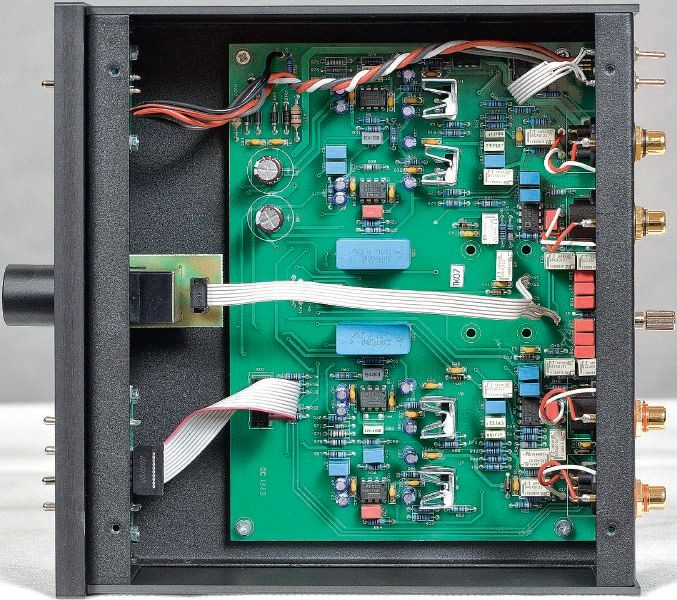

Her er et interiørbilde av phonoboksen :
På nettet kan det se ut som det er en del ulike varianter av boksen, med ulik plassering av potmeteret for regulering av lasten, og en del variasjon i interne komponenter (kondensatorene).
Bildet avslører desverre ingen detaljer om hvordan phonokontaktene er koblet ift chassis.
