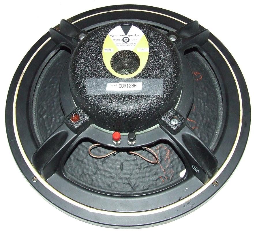

Jeg har et par JBL L-65 Jubal med 12 tommers basser. Jeg har til nå ikke vært helt fornøyd med bassen i dem, så her om dagen fant jeg på at jeg skulle se om de slo "riktig" vei ved hjelp av et par kabelstumper og et 1,5V batteri. Og med pluss fra batteret til pluss på terminal og minus til minus så slo elementet innover. Så jeg skrudde ut elementene og endret polariteten på begge bassene, og se da ble bassen mye bedre. Men en jeg kjenner hevder at dette ikke har noen betydning da det jo er vekselstrøm vi snakker om her. Men jeg må stole på ørene mine, bassen ble bedre når elementene slår utover med batteritesten.. Kan noen gi meg en vettug forklaring på dette?

Ombassenheten slår inn eller ut påvirker bl.a. samspillet med mellomtonene (summeringen over delefekvensen mellom elementene). Dersom du synes det spiller bedre nå så er alt i orden. For eksperimentets skyld kan du prøve å vende fasen/polariteten på mellomtonen også, sjekk om du da er tilbake til «utgangspunktet».

Med mindre jeg husker veldig galt hadde eldre JBL basselementer "omvendt" fase; sort terminal var pluss og rød terminal var minus. Uttrykket absolutt fase ringer i bakhodet, men jeg kan dessverre ikke utdype det mer enn det. Ikke husker jeg hvor jeg leste det heller, så jeg kan ikke gå tilbake for å undersøke. Lurer på om det hadde noe med hele signalkjeden i PA-oppsett å gjøre(?).

Mine Audiovector 6 har også "fasevendte" basser (10", ikke 8"), og de spiller best slik. Da jeg snudde om bare for å teste, varte det kun kort tid før jeg skiftet tilbake til opprinnelsen. ;D
Jeg tror det er relativt utbredt at produsentene vender om på et eller flere elementer. Uten å regne i detalj, tror jeg at jeg har opplevd dette oftest på mellomtone og/eller diskant, men også på bass.
33.789
33.104
Man snur fasen på elementene slik at elementene summerer best mulig i overgangen. Det kan være at trådstarter foretrekker "feil", fabrikasjonsfeil, eller at noe (noen, hehe) har skjedd mellom fabrikasjon og ervervelse.
Tillegg:
JBL markerer positiv pol sort og negativ rød. Det hadde jeg glemt. Sjansen er stor for at du foretrekker feilsummeringen mellom bass og mellomtone, JanB3.

Dette stemmer. Også en del av de nye bassene slår utover med + på sort terminal.

På mine L65 er dette snudd på delefilteret så kabel med sort stripe skal til sort terminal. Jeg har versjonen med 126A element.

Mine basser er Signature Speaker 126A. Mener å ha lest en plass at det er forskjell på de forskjellige modellene ang. polaritet, men jeg finner selfølgelig ikke igjen denne artikkelen... :mad:
