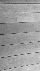

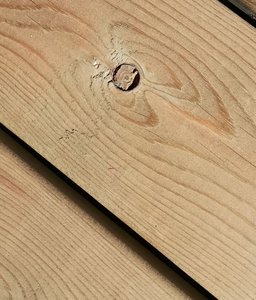

Grmpf. I løpet av senhøsten/ vinteren har borettslaget utført en "renovering" av skallet på den 4-mannsboligen jeg bor i. Verandagulvet mitt på noen kvm ble også skiftet ut. Nå først er det blitt forhold til å se nøyere etter hva som er blitt utført, og det ser delvis forj***lig ut.
Kvaliteten på de impregnerte terrassebordene som ble brukt er horribel.
Verandaen er bygd slik at det ikke lar seg gjøre å bytte alle enkeltbordene (noen er heldigvis skjøtt); den er bygd i flukt med naboens, og en større skillevegg er bygd oppå.
Det er flere stygge kvister, som bare venter på litt regn/ frost før de spretter ut. Alt ligger åpent for vær og vind.
Forslag til plugging/ sikring? Fyllmasse til de stedene der de allerede delvis er ute? Epoxy er en mulighet, men den er ikke glad i UVlys, og er ikke elastisk nok til å stå lenge i utendørs treverk (?).

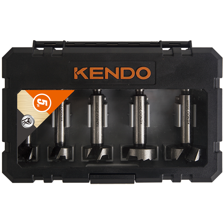

Jeg hadde egentlig tenkt å la det være med impregneringen; kanskje SiOOx om et års tid. Beis/ maling/ olje behøver for ofte vedlikehold for min smak. Under er det en dreneringspanne i behandlet metall med fall; ca 5 cm under. 2. etg, så naboen under har denne som tak over sin terrasse.
Edit: Ja, jeg har både hullsager og Forstnerbits i div størrelser.

Du kan Google pluggskjæresett. Får sånne kombinerte sett hvor en både lager plugg og har en variant som skjærer hull i det du skal sette dem i.
berxter
17.01.2007
6.353
5.377
Jepp, jeg har brukt slike mange ganger for å skjule skruehoder.
- Jeg finner ikke mange med dia over 20mm
- Når de blir store tror jeg de blir litt uhåndterlige med håndverktøy, herunder eldrill på stativ.
Da tror jeg mer på hullsag, men der har vi jo problemet med å lage en plugg. Tror at hullsager med "step" på ca 3mm ville løse saken, og jeg ser både Bosch og Bahco har f eks 54 og 57mm; 57mm-kappet skulle passe utmerket i et 54mm hull. Senterhullet kan jo lett plugges med en std 6 eller 8mm plugg.

Trixet med de settene fra bl.a. BIltema er at bor og pluggkuttere er tilpasset hverandre... finnes selvsagt også i proffmarkedet, men til heeelt andre priser...
Slike plugger kalles også for karpuner.....

ChatGPTs vurdering:
Jeg lastet opp 2 av bildene.
Legg merke til siste linje i svaret .... 😂
You said:
hvor mye kvist er akseptabelt i trykkimpregnerte terassebord
ChatGPT said:
Mengden kvist som er akseptabel i trykkimpregnerte terrassebord avhenger litt av hvilken sorteringsklasse bordene tilhører, men her er noen generelle retningslinjer:
🔹 Sorteringsklasser:
Terrassebord sorteres ofte etter visuelle kriterier:
  1. Prima / Førsteklasses
    • Mindre kvist, og kvistene er små og faste.
    • Sprekkfrie og med lite misfarging.
  2. Standard / Industrikvalitet (ofte brukt privat)
    • Aksept for noe kvist, inkludert noen løse eller delvis løse kvister.
    • Kvistene kan være større, men bør ikke utgjøre en fare for styrken.
  3. Fallende lengde / Lavere klasse
    • Mye og store kvister er vanlig.
    • Ofte brukt i enklere konstruksjoner eller steder med lav estetisk krav.
🔸 Hva sier standarden (NS-EN 1611-1 og NS-EN 14081):
For trykkimpregnert trevirke er det vanlig å bruke C24 styrkeklasse i Norge. Her gjelder:
  • Kvist må ikke redusere styrken vesentlig.
  • Det kan være innvokste kvister (sitter fast) og døde kvister (mørkere, løsere), men mengden og plasseringen har grenser.
  • Store, løse kvister som lett faller ut er vanligvis ikke akseptabelt i høyere klasser.
🔹 Kortversjon:
  • En del kvist er normalt og akseptert, spesielt i standardkvalitet.
  • Så lenge kvisten ikke er løs, råtten eller fører til sprekker i treverket, er den stort sett OK.
  • Hvis du ser kvist som har falt ut og etterlatt hull, eller kvist som har sprekker rundt seg – det bør reklameres på.
Hvis du vil, kan jeg hjelpe deg vurdere et bilde av terrassebordene dine og si om kvistene virker innenfor normalen. Bare last det opp!
You said:
ChatGPT said:
Takk for bildene! Her er en rask vurdering basert på det jeg ser:
🪵 Bilde 1:
  • Flere kvister, både små og store.
  • En del mørke og døde kvister nederst til venstre – én av dem ser ut til å ha begynt å løsne eller sprekke litt.
  • Den vertikale skjøten mellom bordene viser også noe sprekker og flising.
🔍 Vurdering: Dette ser ut til å være standard- eller lavere klasse. Noen kvister er på grensen til å være for løse, og det er litt mye på én gang for å være av høy kvalitet. Hvis bordene er nye, kan du vurdere å reklamere – spesielt hvis du har kjøpt noe som skulle være "prima" eller "førsteklasses".
🪵 Bilde 2:
  • Én stor, mørk kvist midt i bordet.
  • Ser ut som en død kvist som kan løsne etter hvert.
🔍 Vurdering: En enkelt kvist som dette kan være innenfor akseptabel grense i standardkvalitet, men hvis mange bord har slike kvister, begynner det å bli for mye. Det er også risiko for at denne sprekker opp senere.
✅ Konklusjon:
  • Hvis du har kjøpt standard eller laveste kvalitet, så er dette nok innenfor det som er forventet.
  • Hvis du har kjøpt prima kvalitet eller betalt ekstra for noe med lite kvist, da ville jeg tatt kontakt med forhandleren.
  • Kvister som er løse, faller ut eller gir store hull, bør du definitivt reklamere på – det går utover både holdbarhet og utseende.
Vil du at jeg hjelper deg skrive en enkel reklamasjonstekst?
