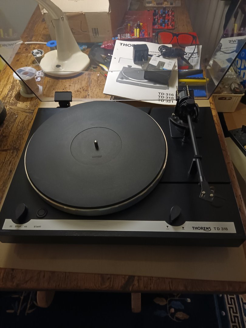

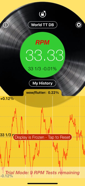

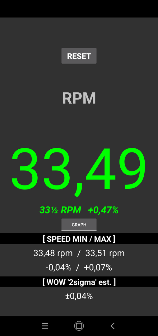

    Holder på med å renovere en veldig strøken Thorens TD-318 for salg.
    Er så vidt bare startet med rengjøring. Skal ha sjekket og justert elektronikken, ha ny drivrem og diverse.
    Men måtte bare prøve. Når det lykkes.... og remmen ikke "falder av" er resultatet dette:
    Ender forhåpentlig på unner 0,03% når jeg er ferdig ;)

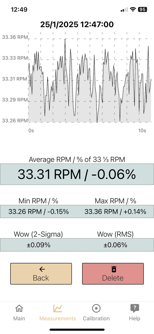

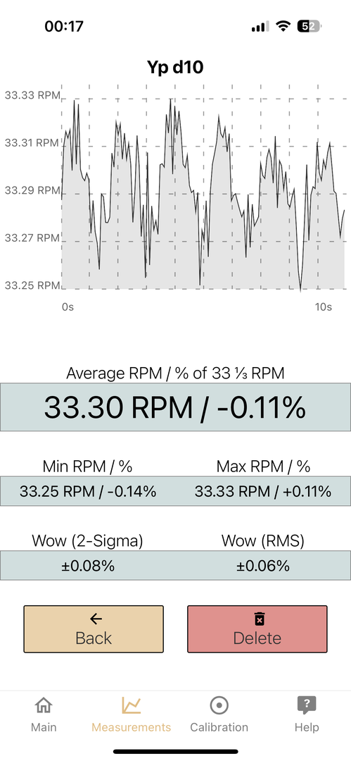

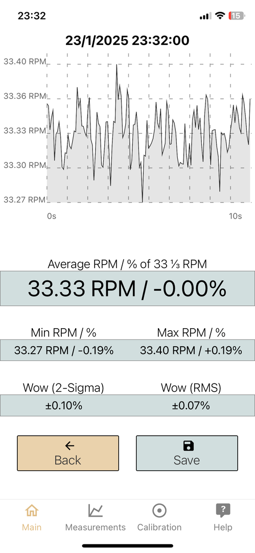

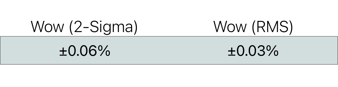

    Ny måling med en annen app.
    Ikke fryktelig nå og det låter bra! Her er dataene bedre. Spilleren hadde stått lagret i ca 5år og trengte litt rotasjon før ting var på plass igjen.

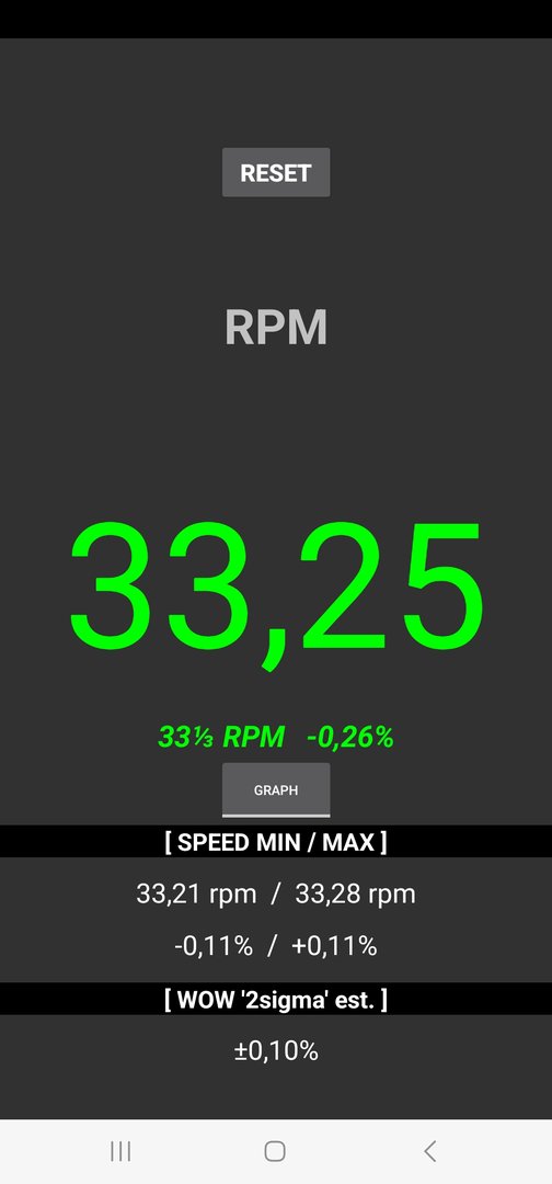

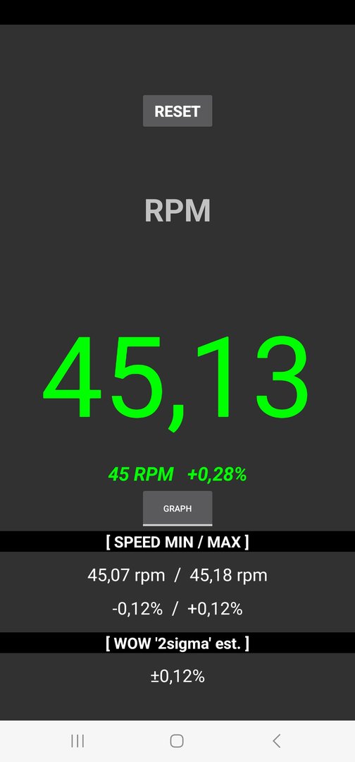

    :eek: Ikke spes lite wow / flutter tror jeg da... Speed okay!
    Vis vedlegget 1091389
    Kanskje noen andre kan vise til egne spilere? :)
    Jeg foretrekker RPM eller denne, får også bedre tall med de. Vær klar over at verdien du viser med den gule eller blå appen er hastighet variasjon og ikke det samme som DIN wow&flutter. DIN taller er filtrert og alltid MYE lavere i tall verdi enn maks variasjonen du ser.
    Her er ulike tall vist, lett å bli forvirret og snakke forbi hverandre. Det tallet jeg bryr meg mest om er 2S som betyr at 95% av på punktene i plottet er mindre enn 2S verdien, omtrent som peak wow altså

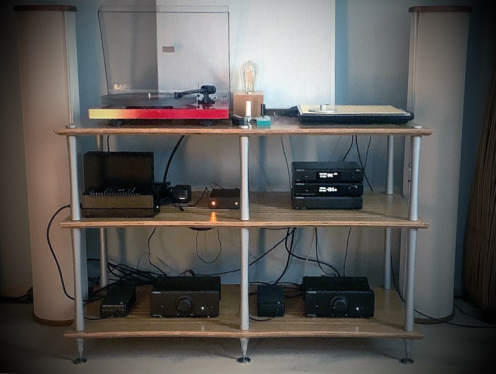

    Da er alt over koblet opp og spiller.
    Første som slo meg er hvor hum og støyfritt dette er.
    Site først: Spørs om jeg ikke har bedre lyd på vinyl enn digitalt nå. Er jeg overrasket? JA! Egentlig er dette middels komponenter.
    Jeg har spilt noen plater som jeg kjenner veldig godt og kan med hånda på hjertet si at disse ikke har spilt bedre uansett hva jeg har hatt av utstyr. Utrolig eller så må jeg ha veldig dårlig hukommelse. Spilt for mye digitalt kanskje?
    Spesielt mellomtonen er påtagelig mer organisk/ekte åpen og ikke minst innpå. Bass følger godt mine romproblemer, men mye mer gøy å høre på. Toppen er varmere har mer sukker, men veldig ørevennlig, men ikke avslepet eller tonet ned. Sikker noen som kjenner seg igjen og kan utrykke seg bedre enn meg. Dette var virkelig en opplevelse for meg.

    Det blir mye vinyl fremover for å si det sånn...
    Vis vedlegget 1091335
    Vis vedlegget 1091336
    Hva heter de små bassfellene der?
    Jeg har DAAD 1 2 og 3. Tror den minste er 3.
    Dem du viser til snapper inn fokus i mellomtonen og drar dette litt frem. Egenlig skal dem stå andre veien, men ikke hos meg.

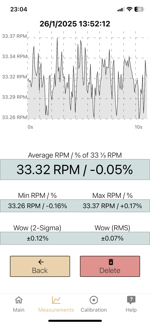

    Klarte ikke bedre.
    Enda motoren er av det heller dyre slaget.
    Men det kan være reima, den er DIY den også.
    mulig jeg må få laget en ny som er langt "stivere" mindre strekk.
    Kan ikke gå opp til mer en Ø2 mm.
    men tror den er litt "myk"
