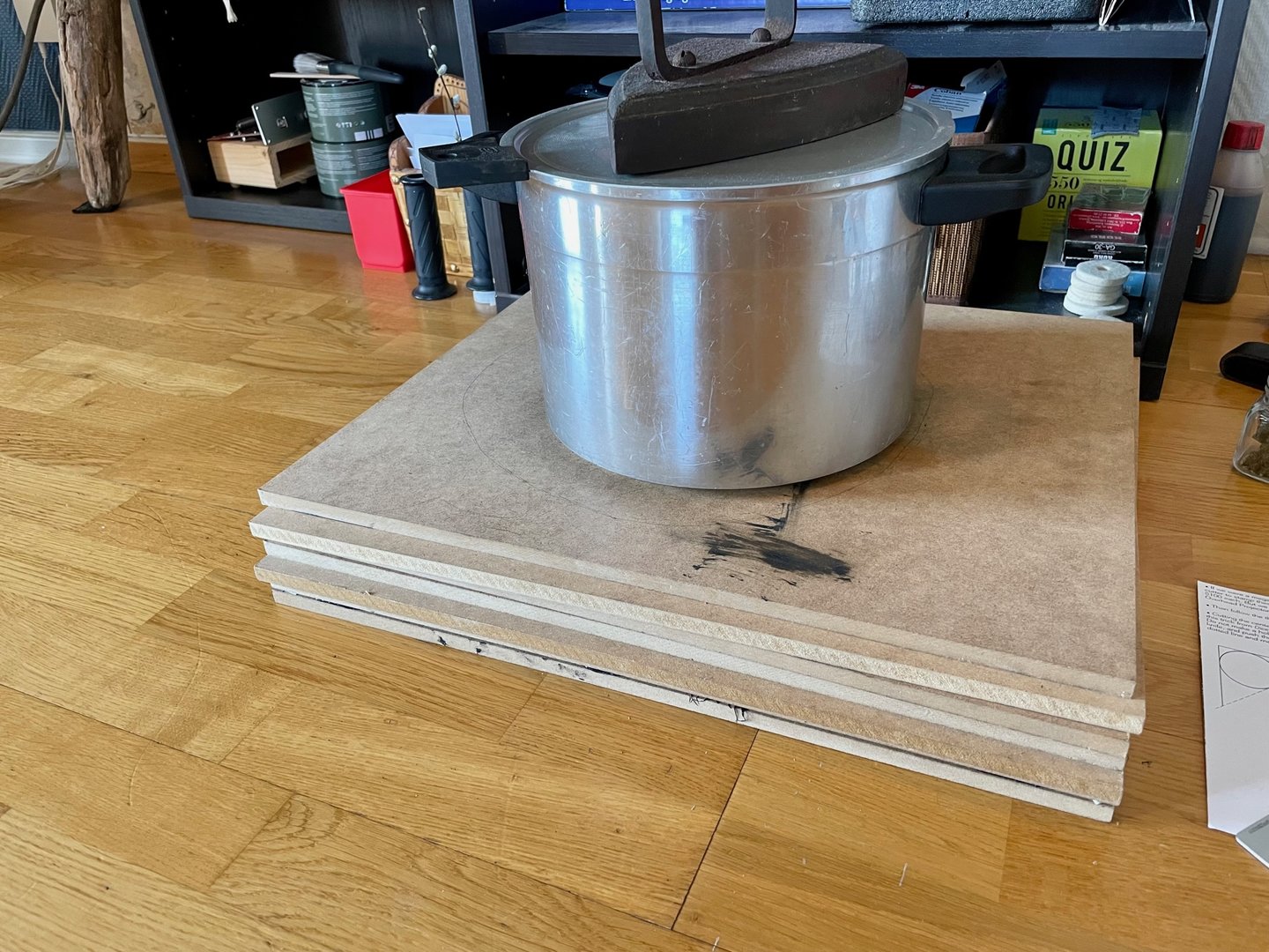

Hei, jeg er så smått igang med og prøve meg på en platespiller.
Bruker 6 stk 10mm MDF plater, to og to plater limt sammen. 3 par med en form for Well Tempered demping imellom parene.
Har en 10" carbon ( hul, ca 1.5mm vegger ) / aluminium arm
som jeg lagde for noen år siden. Den er festet til en ny arm fra Tandberg 5000 hvis ikke husker feil.
Tallerken og lager fra Lenco.
Så til motor, har tenkt på en gammel AC motor, eller er det bedre og gå for DC? Ser du får ny DC motor til REGA for 2000kr. Kansje grei nok?

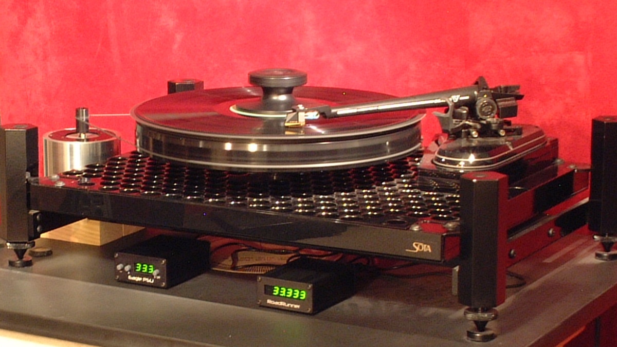

Hallo, det var gruppe kjøp på Mark Kelly speed controller, pcb for å styre hastigheten til motoren, på DiyAudio for mange år siden. Maxon A-max 26, best nr 110191 var motoren som ble benyttet tror jeg. Prinsippet var å ha motoren for seg selv i en sylindrisk "beholder", med akselen oppover, så et reimhjul som dreiv tallerkenen ved hjelp av o-ring, vhs band, silke band el lign.Båndet lå på utsiden av tallekenen. Bilder funnet på nettet..
