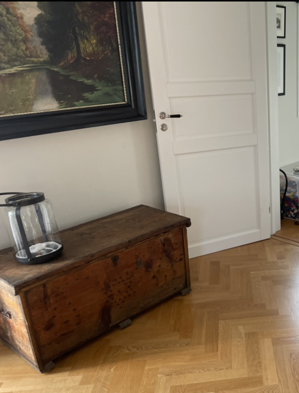

    Utgangspunktet er en liten krok av stua i en leilighet og et behov for å spille musikk med platespiller. Platespilleren må skjermes for to barn som kan kveste det meste av utstyr.

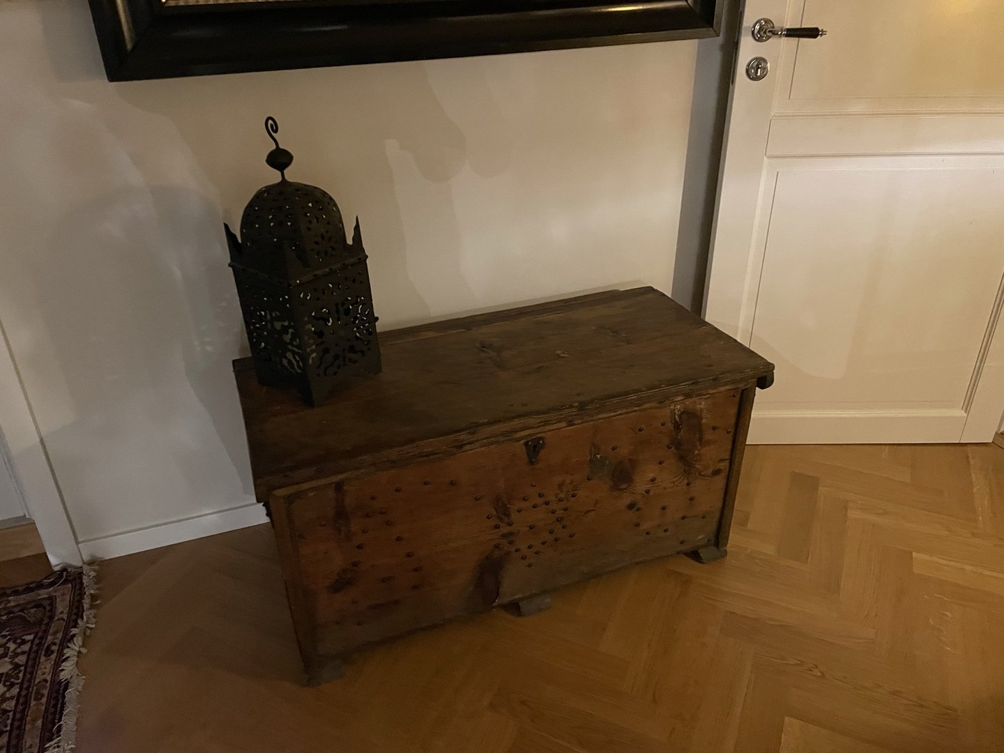

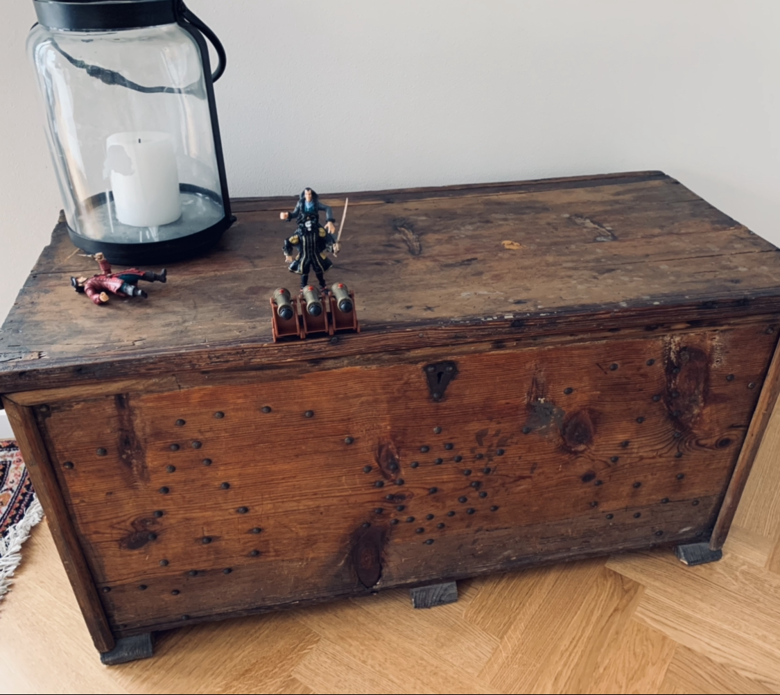

    I hjørnet av stua står det en gammel kiste jeg skal få dytta en platespiller inn i.

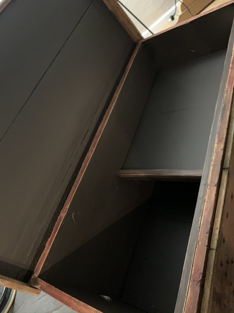

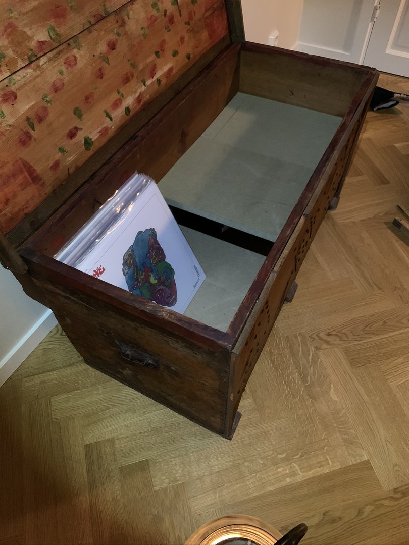

    Innvendig er kisten lekkert pyntet med røde og grønne flekker av maling.
    Med kunnskap fra sløyden i 89-93 vatret jeg opp, skar til bunnplater samt hyller i mdf.
    Tanken er en hylle til platespilleren og litt plass til plater. En liten test.

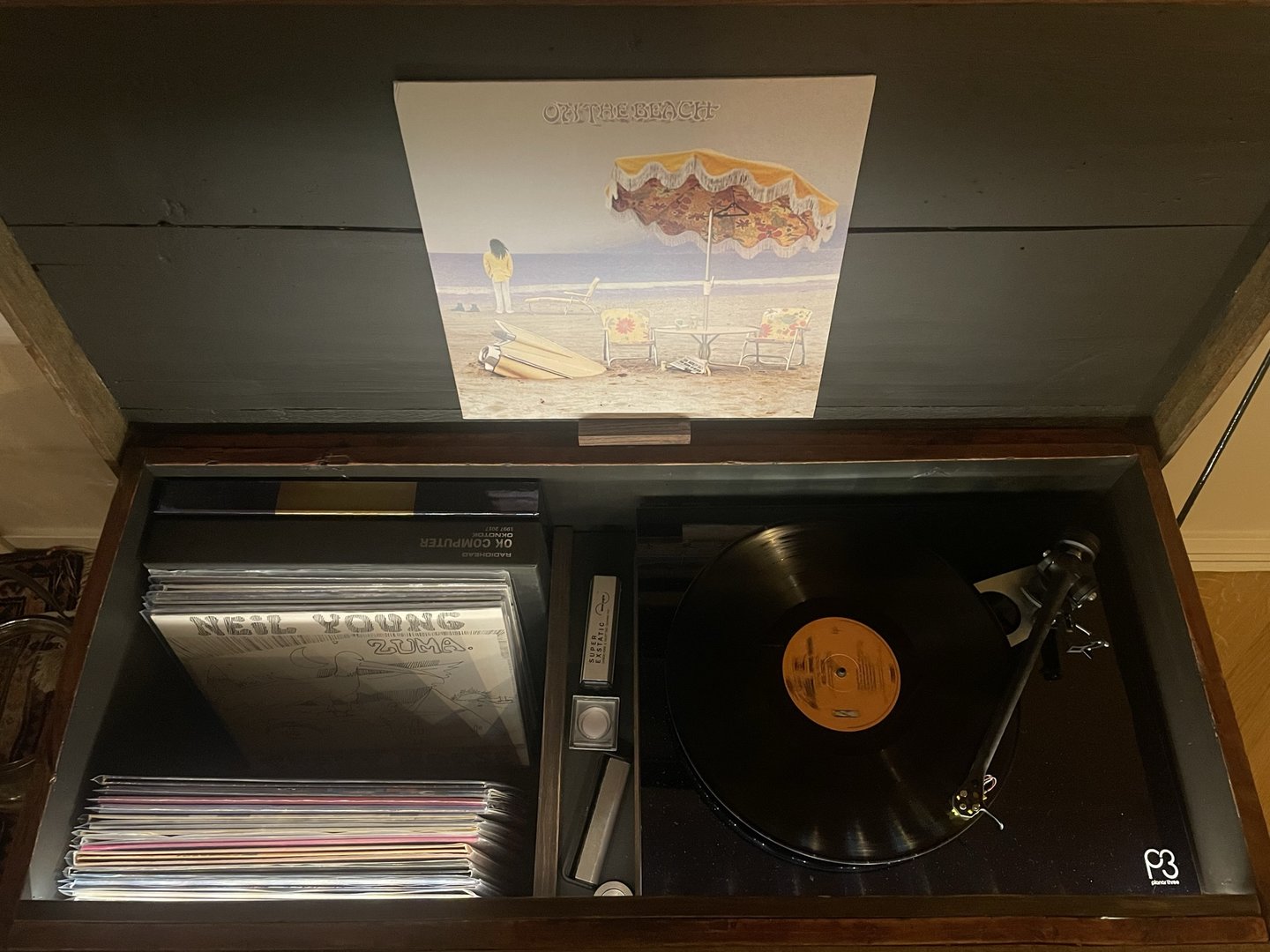

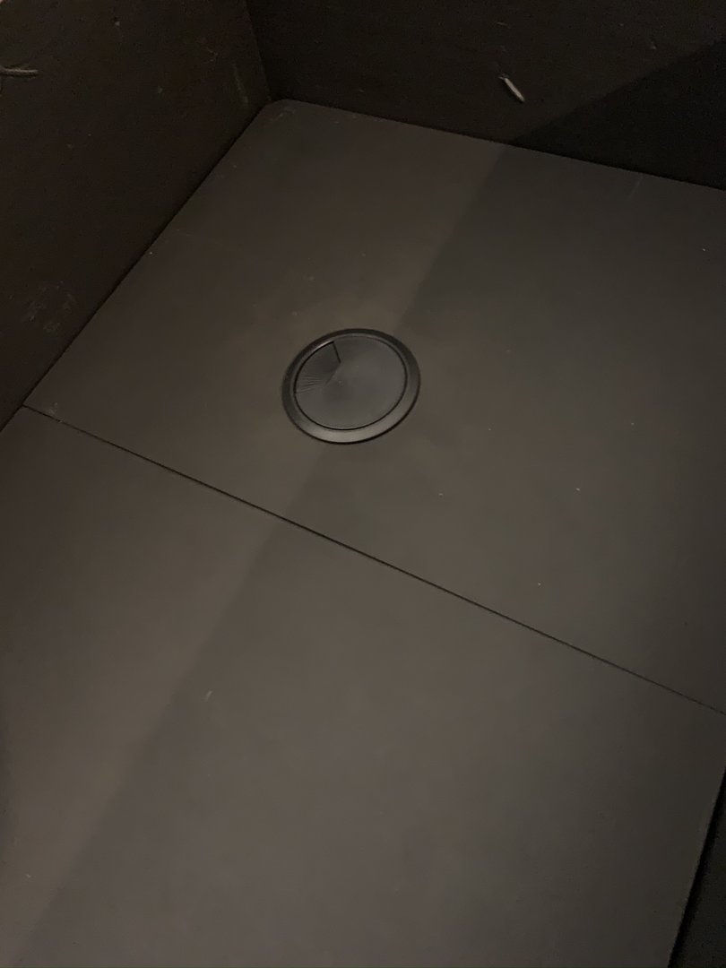

    Ledninger dunkes rett igjennom hyllen slik at alt ledningsrot og ræl skjules inni kisten.
    En IKEA skjærefjøl med litt vibrasjonsdemping får gjøre jobben med platespilleren.
    En ledstripe i front, Philips HUE, for å se støv og sikte inn stiften på platene.

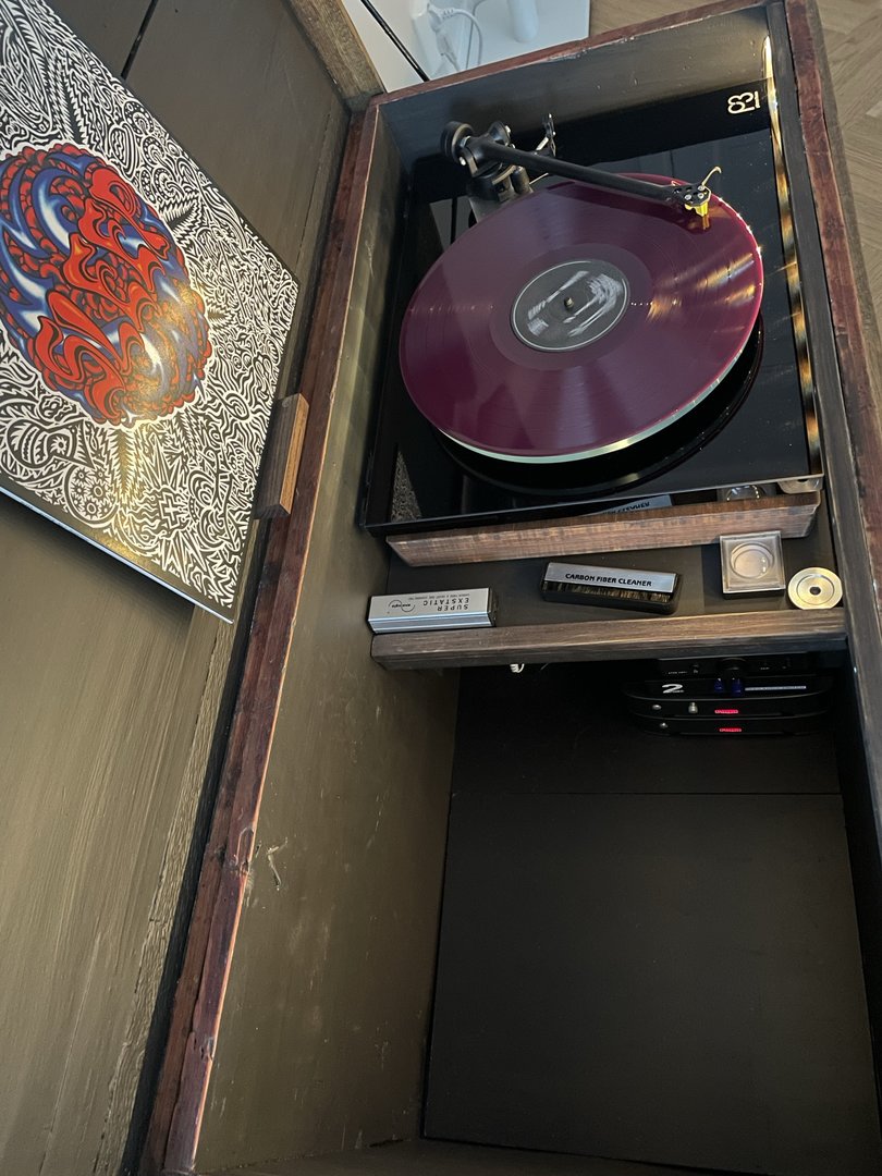

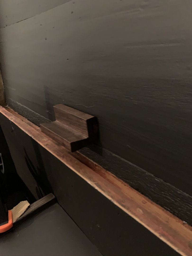

    En liten vinkel i lokket på kisten for platen som spilles.
    Under hyllen plasseres forforsterker (Rega Fono), ekstern strømforsyning (Rega Neo) der jeg kan velge hastighet, en enkel veksler for å kunne velge mellom hodetelefoner eller høyttalere samt en hodetelefonforsterker (JDS Atom Amp+).
    Samtlige festet med sterk borrelås for å tåle fikling / tilkobling hodetelefoner.

    Rega Planar 3 med Exact pickup fikk akkurat plass med litt luft rundt. Av og på bryter sitter under på venstre side.

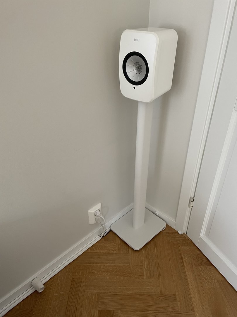

    Opp med en aktiv høyttaler som blir borte bak en dør. KEF LSX. Linje ut fra kisten samt strømkabel gjemmes litt vekk.
    Den andre høyttaleren, trådløst(!) til hylle på den andre siden av døren.

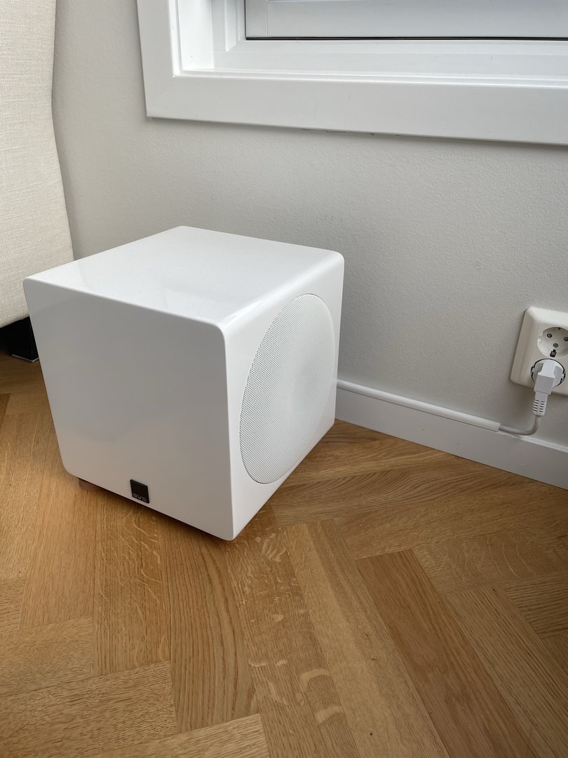

    Ingen symmetri, platespiller plassert på en annen vegg enn høyttalerne - her går vi bananas. En sub må til for å litt mere trøkk enn det disse pinglene fra KEF klarer. Det ble en SVS 3000 micro, plassert i motsatt(!) side av rommet med trådløst (!) SVS-adapter.
    På baksiden av kisten henger en trådløs sender (SVS) til Sub og en krok til hodetelefonforlenger.

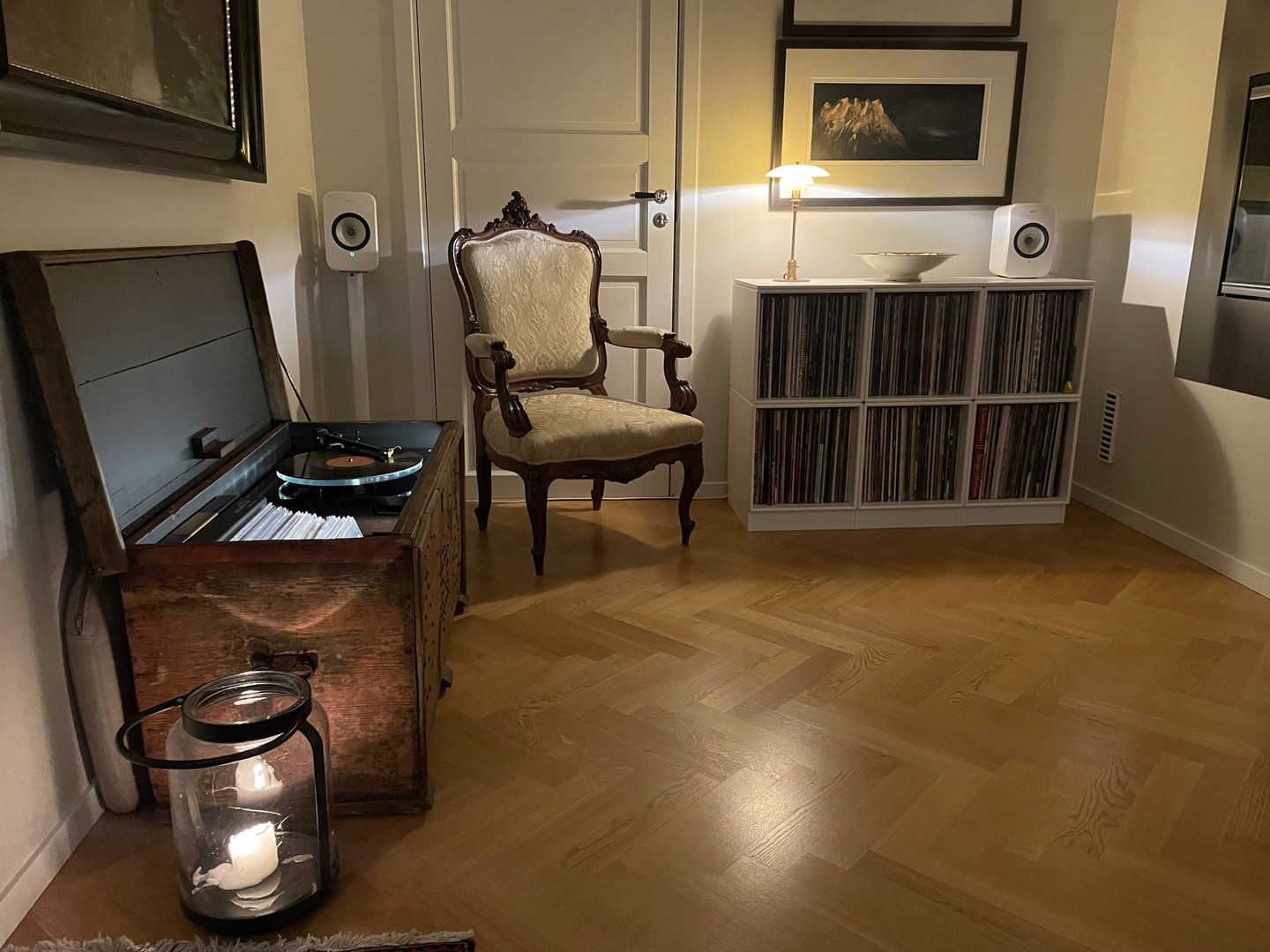

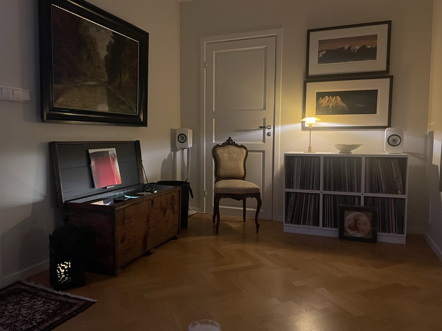

    Ferdig og musikk kan nytes.
    Audeze LCD-X benyttes som hodetelefoner.
    Platespiller og høyttaler gjemt vekk fra barn.
    Kabel mellom høyttalerne koblet opp for ørlitegrann bedre lyd enn trådløst, kabelen ligger tilgjengelig bak hyllen.
