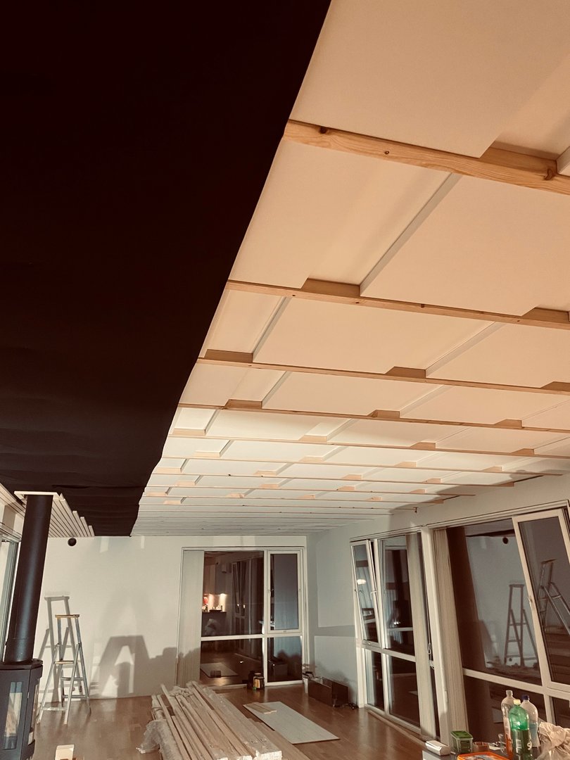

Jeg har meget god erfaring med Glava Ecophon Master B limt rett på underlaget. 40mm tykke. Jeg limte ett lag i taket i vår 65 kvm stue med store vindusflater, gipsvegger og eikegulv. Det ble nærmest ubehagelig stille før jeg fikk opp spilene:

Disse fungerer glimrende limt rett i tak, sikkert like bra på vegg

Ja, ok. Vi burde kanskje få inn med teskje hva det er trådstarter ønsker seg her. Ecophon-platene absorberer lyd og demper rommet man er i.

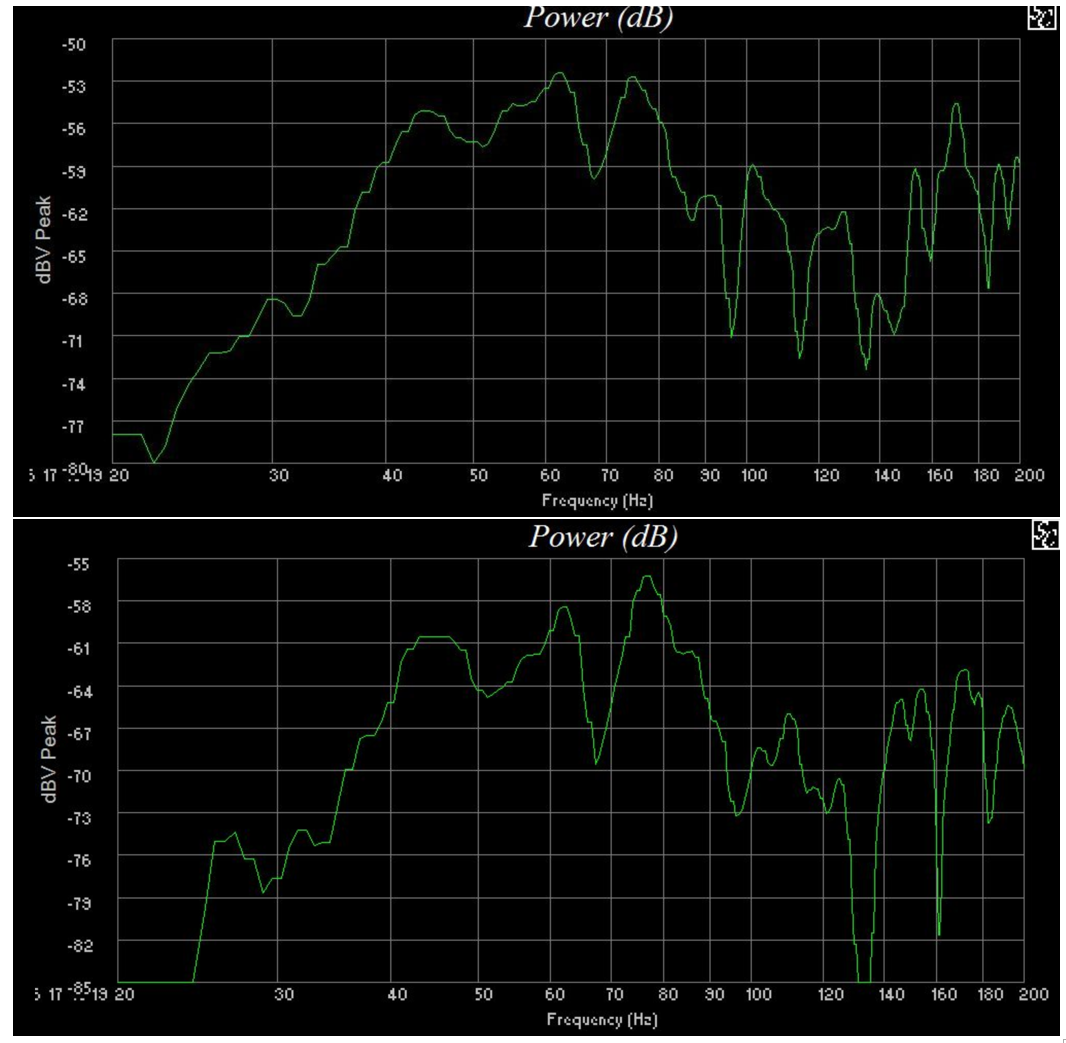

Man kan erstatte mitt forslag om avkoblingsskinner med standard stenderverk plassert med nøyaktig kalkulert avstand slik at lettveggen fungerer som membranfelle for de stående bølgene. @Armand gjorde det hos seg og viser målinger før/etter;
Ser ut til at hans tre-delte membranfelle-vegg dempet resonansfrekvensene med rundt 5-7 dB. Går man for en slik løsning vil man miste ca tilsvarende demping på høyere frekvenser jevnt over fordi mer vibrasjon vil forplante seg via stenderverk til lecavegg. Pick your poison 😁
