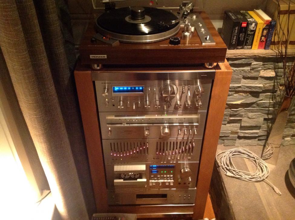

Har aldri vasket en LP. Har ca 600 stk, de fleste innkjøpt på 70-tallet. Knitring finnes nesten ikke på mine plater. Vet ikke hvorfor. Har et Pioneer-anlegg fra sent 70-tall. Platespiller PL550, med ny PU - Shure M97xe. Har aldri følt behov for vasking. Selvsagt kan det enkelte ganger høres et knitt eller 2, men ikke slik at det er plagsomt, og det er helt greit å leve med. Det blir for mye styr med vasking av plater.

La vinylsnurren stå så langt vekk fra gulvet som mulig. Plater er og blir statisk samme hva man prøver av tiltak.
Står den nært gulvet suger plate og PU støv fortere enn svint .
Å ha platespilleren nært gulvet å be om knitring og kladding under PU.
Lær av bildene til Vintage Silver Pioneer....
Ser jaggu meg ut til at han er en Laksevåg gutt han og....
