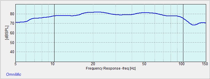

    Siden Vidarje brakte opp bass array temaet, tenkte jeg at jeg kunne skrive litt om min erfaring med dette konseptet for sub.
    Jeg er for øyeblikket i gang med å bygge single bass array og absorberende bakvegg. Benytter 8 stk. 12" subber i lukket kasse på frontvegg og har dekket tilnærmet hele bakveggen med 30cm paroc med 10cm luft til veggen.
    Subbene er plassert etter følgende formler
    (*1)
    Formel for plassering på frontvegg i X og Y retning er
    pX = (2 * n + 1) * Veggbredde / (2 * antall sub X)
    pY = (2 * n + 1) * Vegghøyde / (2 * antall sub Y)
    n=0,1,2,3.....
    Ved en 2x2 matrise vil da plassering bli 1/4 og 3/4 av veggbredden og vegghøyden
    (*2)
    Formel for cut-off frekvens for planbølgen er:
    fc = lydhastighet / (2 * distance between drivers)
    Resultatet er så langt meget tilfredstillende.
    Målt frekvensrespons er identisk i hele bredden og høyden i rommet noe som gjør den siste finpussen med EQ forholdsvis enkel.
    Rommet mitt er 5,6m langt så jeg klarer ikke å fjerne de to første lengdenodene (31.5Hz og 63Hz), men de blir betydelig redusert av den absorberende bakveggen.

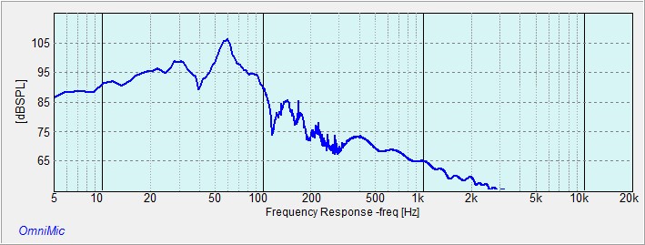

    Måling uten absorberende bakvegg
    Måling med absorberende bakvegg
    Måling med absorberende bakvegg og litt EQ. 2 bånd PEQ med 3-4db demping og 1 bånd med 3db økning.

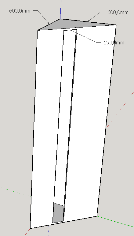

    TEK
    10.02.2002
    922
    108
    Takk for tips - mange gode innspill her.
    Etter hva jeg forstår så er en mulighet å lage en boks ala det vist på bildet.
    Etter beregningene så burde en slik som er 230 høy gi meg en resonansefrekvens på 37hz med en båndbredde på 14 hz som jeg tror er ganske bra det jeg er ute etterpå.
    Kassa skal vel i så fall fylles med noe?
    AtleT hadde et forslag om å bruke perforert plate istedenfor. Er en del jobb å lage en slik, også vil jeg tro den er vanskelig å justere.
    Om vi hadde tatt tegningen min videre. Kunne jeg for eks. hatt 3 åpninger av 5 cm istedenfor 1 a 15 cm?
    Jeg tenker at man kunne laget noe slik at man kunne regulere bredden på åpningen. Med flere åpninger vil det være større reguleringsmuligheter.
    Lurer også på å lage den lavere enn takhøyde og istedenfor brukt plassen som er til overs ovenfor (eller nedenfor) til å fylle opp med porøst materiale slik at jeg får litt av begge deler. Om felles kunne ha stått begge veier kunne jeg også ha endrer litt hvordan den fungerer ved å bytte på å ha Helmohtz resonansen øverst med tanket eller nede ved gulvet.
