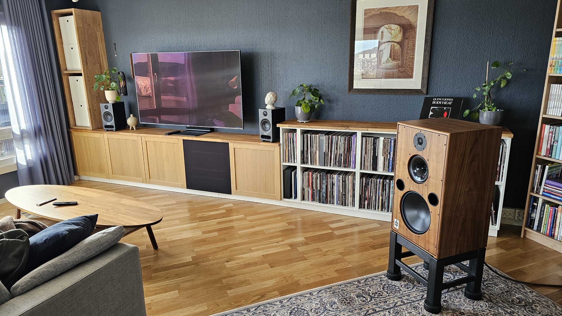

I dag kaster jeg for min del hele regelboka! 1/3, rettvinklet trekant, fibonacci, unngå midten av rommet osv osv. Følte at det meste var på stell, bøyde hodet frem for å bytte låt! Faen!!! Så nå sitter jeg med høyttalerne for langt fra hverandre, alt for nærme og nesten midt i rommet. Resultat: Hele sullamitten åpnet seg! Har blitt følsom med alderen, for det er nesten så jeg tar til tårene her jeg sitter.
Lager min egen regel: Bruk minst et halvår på plassering, deretter kan man surre med alt annet tøv!
Veldig kjent fenomen. Rekn med at du treng to halvår......

Ja, ny posisjon er fortsatt under evaluering, fortsatt ingen åpenbare ulemper. Tør ikke ta frem målemikrofonen da jeg mistenker at den fort kan drepe gleden jeg føler.
